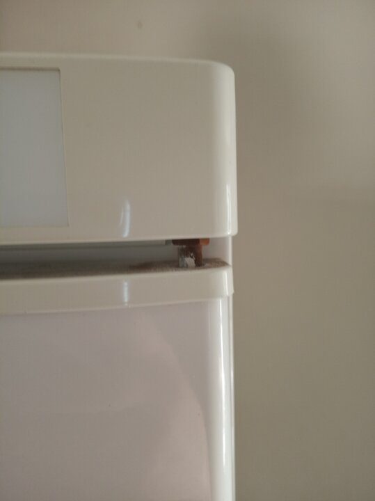

Επισκέπτης Δημοσ. 18 Ιανουαρίου 2019 Δημοσ. 18 Ιανουαρίου 2019 Καλησπέρα στο ψυγείο μου κρέμασε η πόρτα με αποτέλεσμα να μην κλείνει σωστά και να μένει και η λάμπα ανοιχτή...τι κλειδι χρειάζομαι;

hp8 Δημοσ. 18 Ιανουαρίου 2019 Δημοσ. 18 Ιανουαρίου 2019 4 ώρες πριν, tzoyris7 είπε Καλησπέρα στο ψυγείο μου κρέμασε η πόρτα με αποτέλεσμα να μην κλείνει σωστά και να μένει και η λάμπα ανοιχτή...τι κλειδι χρειάζομαι; Σήκωσε την πόρτα και ξαναβαλτην στη θέση της Στο κάτω μέρος της μεγάλης πόρτα έχει την βάση που την στηρίζει για να μην κρεμάει Κάτι πρέπει να έχει γίνει εκεί Εκτός και αν εκεί που είναι ο σκουριασμένος πείρος έχει φύγει το πλαστικό που την συγκρατεί Ανταλλακτικά στην Αθήνα για τέτοια ψυγεία έχει ο Κουρλαμπας και ο Κομινης
