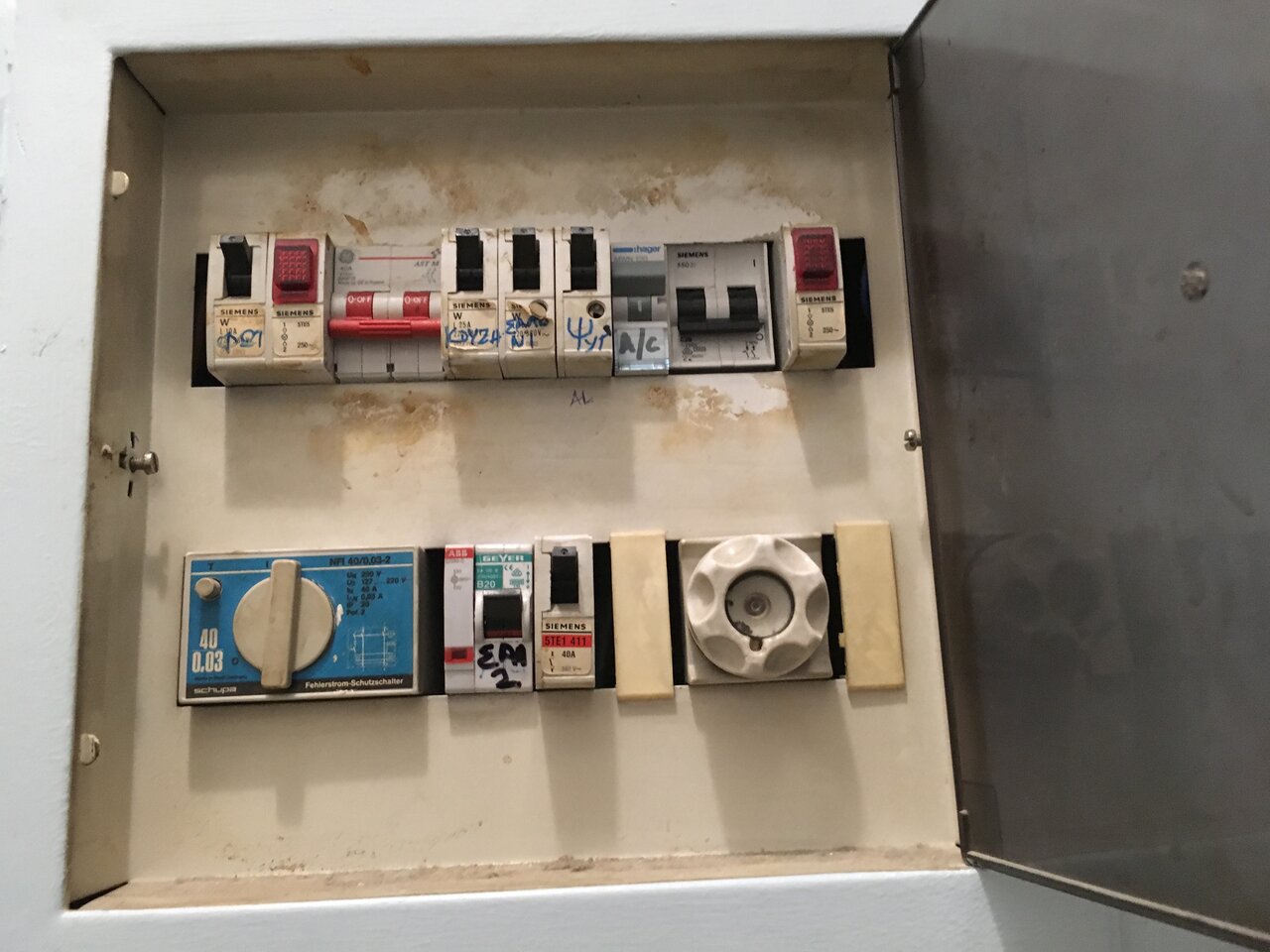

Dannie Δημοσ. 23 Ιανουαρίου 2019 Δημοσ. 23 Ιανουαρίου 2019 Σκοπευω να αλλαξω τον πινακα στο σπιτι μου και εχω καποιες αποριες.Ποιες ειναι οι καλυτερες ασφαλειες?Τι πρεπει να βαλω οπωσδηποτε(εκτος απο τον Ρελε)?Πρπει να προσεξω κατι?

ata1983 Δημοσ. 23 Ιανουαρίου 2019 Δημοσ. 23 Ιανουαρίου 2019 Βάλε οποιαδήποτε επώνυμη εταιρεία.. Χρειάζεσαι ρελέ, και πες στον ηλεκτρολόγο να βάλει τις κατάλληλες ασφάλειες στο κάθε κύκλωμα και στην κεντρική. Οι ασφάλειες είναι για προστασία του καλωδίου όχι του φορτίου άρα σε 1,5 καλώδιο δεκάρα ασφάλεια, σε 2,5 δεκαεξάρα, κοκ. Ποτέ δύο κυκλώματα στην ίδια ασφάλεια. Επίσης ο ηλεκτρολόγος σου να είναι αδειούχος και να έχει το ειδικό μηχάνημα να σου κάνει και μια μέτρηση γείωσης. Αν δεν είναι καλή οπωσδήποτε να το κοιτάξεις και αυτό για να έχεις κάνει μια ολόσωστη δουλειά. Αν γίνει κάποιο σφάλμα στο καλώδιο πριν τον μετρητή πχ σφάλμα μόνωσης, ούτε το ρελέ σε σώζει ούτε τίποτα. Μόνο η γείωση. Επίσης με το ίδιο μηχάνημα θα μπορούσε να σου μετρήσει τις γραμμές μήπως έχει φαγωθεί κανένα καλώδιο αν είναι παλιά η εγκατάσταση. 1

Curtis76 Δημοσ. 24 Ιανουαρίου 2019 Δημοσ. 24 Ιανουαρίου 2019 να βαλεις μεγαλο πινακα και να εχεις εφεδρεια αρκετες θεσεις. Δε θα θελει ο ηλεκτρολογος αλλα μη τον ακουσεις... Να βαλεις αντικεραυνικο Τ2-Τ3 και αν εχεις λεφτα να βαλεις της raycap (θελουν και περισσοτερο χωρο στον πινακα). Να βαλεις και επιτηρητη τασης (και να του ζητησεις και δυνατοτητα bypass) για τη γραμμη ψυγειου και κλιματισμου. Και να του πεις να βαλει με τη σειρα διακοπτη ασφαλεια και μετα ρελε διαρροης γιατι αν τα βαλεις αλλιως (επειδη βολευει) θα ψαξω και θα τον βρω. Εγω θα εβαζα και εναν μετρητη ενεργειας. 1 1
Dannie Δημοσ. 24 Ιανουαρίου 2019 Μέλος Δημοσ. 24 Ιανουαρίου 2019 (επεξεργασμένο) 17 λεπτά πριν, Curtis76 είπε να βαλεις μεγαλο πινακα και να εχεις εφεδρεια αρκετες θεσεις. Δε θα θελει ο ηλεκτρολογος αλλα μη τον ακουσεις... Να βαλεις αντικεραυνικο Τ2-Τ3 και αν εχεις λεφτα να βαλεις της raycap (θελουν και περισσοτερο χωρο στον πινακα). Να βαλεις και επιτηρητη τασης (και να του ζητησεις και δυνατοτητα bypass) για τη γραμμη ψυγειου και κλιματισμου. Και να του πεις να βαλει με τη σειρα διακοπτη ασφαλεια και μετα ρελε διαρροης γιατι αν τα βαλεις αλλιως (επειδη βολευει) θα ψαξω και θα τον βρω. Εγω θα εβαζα και εναν μετρητη ενεργειας. Δεν μπορω να μεγαλωσω τον πινακα θελει γκρεμισματα κ.τ.λ.Τον ειχα ρωτησει για ισορροπιστη ρευματος και μου ειπε οτι θελει γκρεμισμα για να χωρεσει.Ειναι οντως μεγαλη βαβουρα να μεγαλωσει ο πινακας?Αυτος τωρα ειναι παλιος και μικρος. Επεξ/σία 24 Ιανουαρίου 2019 από Dannie
Curtis76 Δημοσ. 24 Ιανουαρίου 2019 Δημοσ. 24 Ιανουαρίου 2019 3 λεπτά πριν, Dannie είπε Δεν μπορω να μεγαλωσω τον πινακα θελει γκρεμισματα κ.τ.λ.Τον ειχα ρωτησει για ισορροπιστη ρευματος και μου ειπε οτι θελει γκρεμισμα για να χωρεσει. Μιλας για σταθεροποιητη τασης υποθέτω. Δε μπαινουν στον πινακα αυτοι γιατι ειναι σαν μεγαλα κουτια... Εγω σου εγραψα για επιτηρητη τασης αν χεις προβλημα στη περιοχη σου (αν εισαι Αθηνα μαλλον δεν εχεις) που απαιτει 4 θεσεις για μονοφασικο, μαζι με το bypass που σου ειπα. 1
Dannie Δημοσ. 24 Ιανουαρίου 2019 Μέλος Δημοσ. 24 Ιανουαρίου 2019 3 λεπτά πριν, Curtis76 είπε Μιλας για σταθεροποιητη τασης υποθέτω. Δε μπαινουν στον πινακα αυτοι γιατι ειναι σαν μεγαλα κουτια... Εγω σου εγραψα για επιτηρητη τασης αν χεις προβλημα στη περιοχη σου (αν εισαι Αθηνα μαλλον δεν εχεις) που απαιτει 4 θεσεις για μονοφασικο, μαζι με το bypass που σου ειπα. Κεντρο αθηνα ειμαι.Ο παλιος πινακας ειναι μικρος και χαλια.Εχει βαβουρα να μεγαλωσει τον πινακα?Εχει ερθει ηλεκτρολογος και τον ανοιξε και ειδε πισω. 1
Curtis76 Δημοσ. 24 Ιανουαρίου 2019 Δημοσ. 24 Ιανουαρίου 2019 (επεξεργασμένο) Οκ ισως κατι ειδε αν και δε το καταλαβαινω... Τα σπιραλ με τα καλωδια θα ερχονται απο πανω λογικα, οποτε θα μπορουσε να σκαψει λιγο να προσθεσει μια σειρα στον πινακα ... Ισως να ειδε κατι και γι αυτο στο ειπε αυτο...Παντως και σε αυτον τον πινακα ειναι μαλλον λαθος η σειρα που σου ανεφερα πριν (δεν μιλαω για σειρα τοποθετησης αλλα ηλεκτρολογικη σειρα αν και θα πρεπει να ταυτιζονται). Αυτο το ρελεδακι διπλα απο τον geyer τι κανει ακριβως?? Τωρα το ειδα...ερωτηση εκανες... γενικα δεν ειναι μεγαλη βαβουρα αν ο πινακας δεν εχει πολλα στοιχεια οπως ο δικος σου...σε μια μερα τελειωνει ολη τη δουλεια. Η βαβουρα ειναι στην αλλαγη θεσης ενος πινακα. Επεξ/σία 24 Ιανουαρίου 2019 από Curtis76
Dannie Δημοσ. 24 Ιανουαρίου 2019 Μέλος Δημοσ. 24 Ιανουαρίου 2019 (επεξεργασμένο) 7 λεπτά πριν, Curtis76 είπε Οκ ισως κατι ειδε αν και δε το καταλαβαινω... Τα σπιραλ με τα καλωδια θα ερχονται απο πανω λογικα, οποτε θα μπορουσε να σκαψει λιγο να προσθεσει μια σειρα στον πινακα ... Ισως να ειδε κατι και γι αυτο στο ειπε αυτο...Παντως και σε αυτον τον πινακα ειναι μαλλον λαθος η σειρα που σου ανεφερα πριν (δεν μιλαω για σειρα τοποθετησης αλλα ηλεκτρολογικη σειρα αν και θα πρεπει να ταυτιζονται). Αυτο το ρελεδακι διπλα απο τον geyer τι κανει ακριβως?? Φωτα/μπριζες σαλονιου γραφει.Δεν σκαμπαζω απο αυτα γιαυτο και ρωταω τουλαχιστον να μην με δει ντιπ χαπατο.Τι παει να πει δυνατοτητα bypass??Πανω το διπλο κοκκινο ειναι η κουζινα και το διπλο μαυρο ο ηλικιακος.Γειωση εβαλα μαζι με το νυχτερινο πριν 2 χρονια(κατω στο ρολοι).Γιατι sad δεν υπαρχει ελπιδα...-)))) Επεξ/σία 24 Ιανουαρίου 2019 από Dannie
Curtis76 Δημοσ. 24 Ιανουαρίου 2019 Δημοσ. 24 Ιανουαρίου 2019 (επεξεργασμένο) 14 λεπτά πριν, Dannie είπε Φωτα/μπριζες σαλονιου γραφει.Δεν σκαμπαζω απο αυτα γιαυτο και ρωταω τουλαχιστον να μην με δει ντιπ χαπατο.Τι παει να πει δυνατοτητα bypass?? Οκ η αναφορα ηταν αν εβαζες επιτηρητη... αλλα δε θα βαλεις γιατι δε χωραει.... Επειδη μαζι με τον επιτηρητη βαζουν και ενα ρελε που μπορει να χαλασει, καλο ειναι να υπαρχει και παρακαμψη του ρελε μεχρι να το αντικατασταθει αλλα σε εσενα δε χωραει ολο αυτο.... Αντικεραυνικο παντως μπορεις να βαλεις ακομα και αν δεν αλλαξεις πινακα (δε χωραει της raycap θα βαλεις αλλη μαρκα). Μπορεις να κερδισεις χωρο με αλλου τυπου γενικη ασφαλεια (απο diazed που εχεις μπορεις να βαλεις neozed) και μικροτερου τυπου λαμπακια. Επεξ/σία 24 Ιανουαρίου 2019 από Curtis76 1
