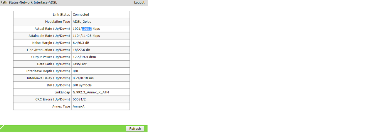

MerlinB4 Δημοσ. 24 Ιανουαρίου 2019 Δημοσ. 24 Ιανουαρίου 2019 (επεξεργασμένο) Καλησπερά σας! αρχικα θα αφησω εδω ενα screenshot με το πως ετρεχε η συνδεση μου για 1.5 χρονο μεχρι και πριν 3 μερες. εδω ειναι το ιντερνετ μου τωρα δεν εχει αποσυνδεσεις αλλα οπως βλεπεται το Line Attenuation διπλασιαστηκε και αν ανοιγοκλεισω το ρουτερ τα CRC Errors Down, ανετα βαρανε τα 5k σε ενα 10λεπτο. η συνδεσμολογια μου ηταν και ειναι η εξης: απο την πριζα-->splitter-->καλωδιο στο ρουτερ. Δεν χρησιμοποιουσα τηλεφωνο αλλα ο παροχος μου(Forthnet) μου ειχε προτεινει Splitter. Αρχικα δοκιμασα να βαλω σκετο καλωδιο κατευθειαν απο την πριζα και ειχα ιδια θεματα. Εβαλα ενα 2ο Splitter και παλι τα ιδια. Εδω να αναφερω οτι αν βαλω το σταθερο τηλεφωνο στο σπλιτερ δεν παιρνω σημα, αν βαλω το σταθερο κατευθειαν στην πριζα παλι τα ιδια καπουτ. Ειπα να ανοιξω ενα νημα εδω, να παρω μερικες αποψεις, καθως δεν μπορω να μιλησω με την Τεχνικη Υποστιριξη της Forthnet. *εχω παραγειλει ηδη Ethernet cat 6 καλωδιο ωστε να δοκιμασω να εχω ενα 20cm τηλεφωνικο, και ενα 5μετρο ethernet. Τυχον αποσυνδεσεις ως τωρα ειχα μονο σημερα το πρωι καμια 5αρια(μετα απο 3 μερες της ολης φασης) Επεξ/σία 24 Ιανουαρίου 2019 από MerlinB4

MerlinB4 Δημοσ. 29 Ιανουαρίου 2019 Μέλος Δημοσ. 29 Ιανουαρίου 2019 (επεξεργασμένο) Ενημερωση 29/1: ηρθε τεχνικός του παρόχου , βρηκε οξυδωση χαλκου καλωδιου στο κουτι τις πολυκατοικιας, αλλαξε ενα καλωδιο, μετρησε 9.8 download. Στα καπακια ειχα σταθερο στο σπιτι, και πλεον συγχρονιζω 10617, καλυτερα και απο οτι δινει εξω το κουτι Ευχαριστω ολου σας για τις απαντησεις και τον χρονο σας! αφηνω και ενα screenshot τα νουμερα οπως εχουν τωρα. Επεξ/σία 29 Ιανουαρίου 2019 από MerlinB4
