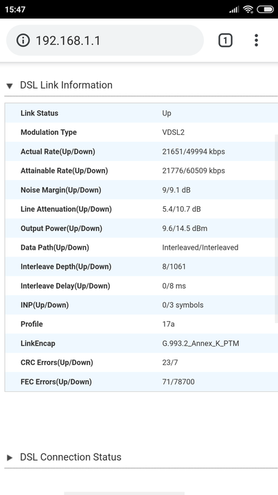

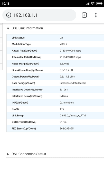

Επισκέπτης Δημοσ. 21 Φεβρουαρίου 2019 Δημοσ. 21 Φεβρουαρίου 2019 Καλησπέρα παιδιά, Από χθές παρατήρησα κάποιες αυξήσεις στη γραμμή (vdsl 50mbs) σχετικά με το noise margin που δεν ήταν καν τόσο πάνω και στα errors στα fec και στα crc. Στα crc νομίζω ότι δεν υπάρχει πρόβλημα. Και το ping μου είναι με μια μέτρηση που έχω κάνει στα 18-19ms. Αλλά πάνω κάτω η COSMOTE κάπου τόσο παίζει ε?? Είναι κομπλέ, άμα γνωρίζει κάποιος ας απαντήσει, εκτός αν δεν είναι κάτι. Ευχαριστώ!! Η πρώτη είναι από το configuration του ρούτερ το πρωί και η δεύτερη είναι όταν μπήκα το μεσημέρι.
poulinos Δημοσ. 21 Φεβρουαρίου 2019 Δημοσ. 21 Φεβρουαρίου 2019 η αυξηση του Margin ειναι αμελητεα και ειναι απολυτως φυσιολογικο το margin να παιζει +-1 .β. errors παντα θα εχεις και δεν ειναι κατι παραξενο εκτος αν ειναι απειρα ή αν σου κανουν προβλημα.για να εχεις τα λιγοτερα errors και τα μεγαλυτερα margin κανεις αυτο https://www.cyta.com.cy/mp/informational/support/files/wiring-guide-for-broadband_GR.pdf 21 minutes ago, Kostasdr93 said: Καλησπέρα παιδιά, Από χθές παρατήρησα κάποιες αυξήσεις στη γραμμή (vdsl 50mbs) σχετικά με το noise margin που δεν ήταν καν τόσο πάνω και στα errors στα fec και στα crc. Στα crc νομίζω ότι δεν υπάρχει πρόβλημα. Και το ping μου είναι με μια μέτρηση που έχω κάνει στα 18-19ms. Αλλά πάνω κάτω η COSMOTE κάπου τόσο παίζει ε?? Είναι κομπλέ, άμα γνωρίζει κάποιος ας απαντήσει, εκτός αν δεν είναι κάτι. Ευχαριστώ!! Η πρώτη είναι από το configuration του ρούτερ το πρωί και η δεύτερη είναι όταν μπήκα το μεσημέρι.
