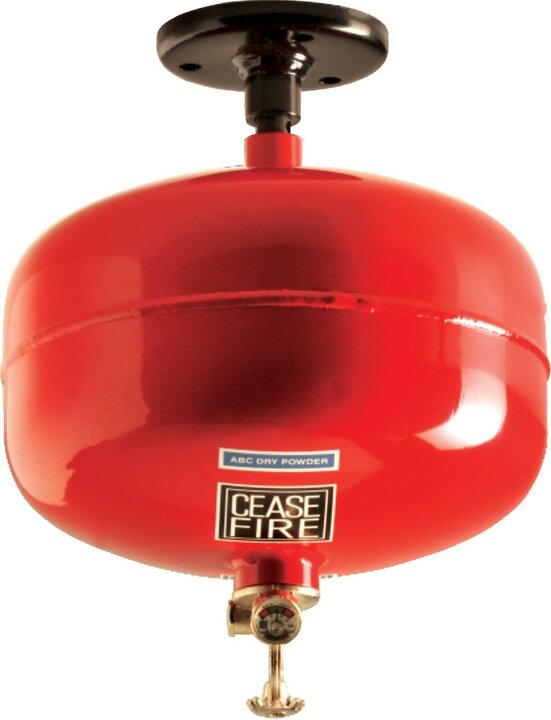

TheGrisGrisMan Δημοσ. 25 Φεβρουαρίου 2019 Δημοσ. 25 Φεβρουαρίου 2019 Καλησπερα. θελω να βάλω έναν τέτοιου τύπου πυροσβεστήρα στο ταβάνι στην αποθήκη (παραθέτω εικόνα): Υπάρχει κάποιος insimniac που να γνωρίζει κάποια πράγματα επι του θέματος ώστε να καθοδήγησει εμένα και όποιον άλλο πιθανώς ενδιαφέρετε; Τι τύπου είναι η καλύτερη επιλογή, τι μάρκα ισως; Δυστυχώς δεν έχω ιδέα σχετικά αλλά θα το ψάξω παράλληλα και θα σας γράψω σχετικά...
dollyyy19 Δημοσ. 25 Φεβρουαρίου 2019 Δημοσ. 25 Φεβρουαρίου 2019 λυπησου το ταβανι και μην κρεμασεις αυτο το παιχνιδι.καλυτερα επιδαπεδιο με σωληνωση χαλκου. 1
tsiro7 Δημοσ. 25 Φεβρουαρίου 2019 Δημοσ. 25 Φεβρουαρίου 2019 Απευθύνσου σε ένα πιστοποίημενο κατάστημα με είδη πυρόσβεσης, εξήγησε τους και θα σου προτείνουν την καλύτερη λύση. 2

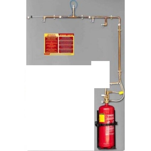

TheGrisGrisMan Δημοσ. 25 Φεβρουαρίου 2019 Μέλος Δημοσ. 25 Φεβρουαρίου 2019 29 λεπτά πριν, dollyyy19 είπε λυπησου το ταβανι και μην κρεμασεις αυτο το παιχνιδι.καλυτερα επιδαπεδιο με σωληνωση χαλκου. Το είχα ψάξει αλλά δεν κατάφερα να βρω επιδαπέδιο που να ενεργοποιείται αυτόματα (με αισθητήρα η κάτι τέτοιο) σε περίπτωση ανάγκης... μάλλον πρέπει να το ψάξω κι άλλο γιατί νομιζα ότι δεν υπηρχαν τέτοιοι επιδαπέδιο. Thanks! (Αν τυχόν έχεις να προτείνεις κάποιο συγκεκριμένο link, καλοδεχούμενο)
pavloa Δημοσ. 25 Φεβρουαρίου 2019 Δημοσ. 25 Φεβρουαρίου 2019 46 λεπτά πριν, TheGrisGrisMan είπε Καλησπερα. θελω να βάλω έναν τέτοιου τύπου πυροσβεστήρα στο ταβάνι στην αποθήκη (παραθέτω εικόνα): Υπάρχει κάποιος insimniac που να γνωρίζει κάποια πράγματα επι του θέματος ώστε να καθοδήγησει εμένα και όποιον άλλο πιθανώς ενδιαφέρετε; Τι τύπου είναι η καλύτερη επιλογή, τι μάρκα ισως; Δυστυχώς δεν έχω ιδέα σχετικά αλλά θα το ψάξω παράλληλα και θα σας γράψω σχετικά... Κοίτα επειδή και εγώ έχω βάλει στην αποθήκη που έχω τον λέβητα, το πιο καλό είναι ξηράς κόνεως. Αλλά καλύτερα πάνε σε ένα κατάστημα με πυροσβεστικά είδη να έρθει να δει τον χώρο και να σου προτείνει τι να βάλεις. 1
Curtis76 Δημοσ. 25 Φεβρουαρίου 2019 Δημοσ. 25 Φεβρουαρίου 2019 το βαζουν συχνα πανω απο λεβητες κτλ... συχνο λαθος ειναι να μην τον βιδωνουν αλλα να τον κρεμανε οποτε οταν καποτε ενεργοποιηθει να αρχιζει τα περα δωθε. 1
pavloa Δημοσ. 25 Φεβρουαρίου 2019 Δημοσ. 25 Φεβρουαρίου 2019 33 λεπτά πριν, dollyyy19 είπε λυπησου το ταβανι και μην κρεμασεις αυτο το παιχνιδι.καλυτερα επιδαπεδιο με σωληνωση χαλκου. Ναι και θα του βγει ο κούκος αηδόνι. Και εγώ σκεφτόμουν να το κανω έτσι αλλά δεν συμφέρει καθόλου.. 1 λεπτό πριν, Curtis76 είπε το βαζουν συχνα πανω απο λεβητες κτλ... συχνο λαθος ειναι να μην τον βιδωνουν αλλα να τον κρεμανε οποτε οταν καποτε ενεργοποιηθει να αρχιζει τα περα δωθε. Πολύ σωστά τα λες.. Επειδή την πάτησα εγώ, έφτιαξα ένα στεφάνι που μπαίνει γύρω απο τον πυροσβεστήρα και σφίγγει με ένα μπουλόνι. Πάνω στο στεφάνι κόλλησα 2 λάμες οι οποίες βιδώνουν στο ταβάνι με 4 μεταλλικές ούπα... Κρεμάστηκα ολόκληρος απο αυτό και ούτε που κουνήθηκε. 1
TheGrisGrisMan Δημοσ. 25 Φεβρουαρίου 2019 Μέλος Δημοσ. 25 Φεβρουαρίου 2019 (επεξεργασμένο) 13 λεπτά πριν, pavloa είπε Ναι και θα του βγει ο κούκος αηδόνι. Και εγώ σκεφτόμουν να το κανω έτσι αλλά δεν συμφέρει καθόλου.. Σιτ, ήδη βλέπω 50 60 € στο Scrooge οι φτηνότερη ταβανιού. Ελπιζα ότι με 50-60€ θα επερνα καποιας καλυτερη κλάσης όχι basic. Αλλά και πάλι είμαι στην αρχή της ερευνας... Εννοείς ότι θα είναι ακόμα πιο ακριβά οι επιδαπέδιοι με σωλήνωση χαλκού που προτείνει ο φιλος ε; 32 λεπτά πριν, tsiro7 είπε Απευθύνσου σε ένα πιστοποίημενο κατάστημα με είδη πυρόσβεσης, εξήγησε τους και θα σου προτείνουν την καλύτερη λύση. Ναι βέβαια, θα πάω, εδώ μπήκα για συγκέντρωση πληροφοριών σχετικά με αυτό... Επισης ξερεις κανεις αν θέλουν αναγόμωση κλπ; Λογικά θα θέλουν..; Επεξ/σία 25 Φεβρουαρίου 2019 από TheGrisGrisMan
TechnoState Δημοσ. 25 Φεβρουαρίου 2019 Δημοσ. 25 Φεβρουαρίου 2019 (επεξεργασμένο) ...η συμβουλεύεσαι έναν πιστοποιημένο Τεχνικό Ασφαλείας κ σου δίνει λύση, υπεύθυνα. (Φυσικά κ θέλουν, έλεγχο πίεσης κ αναγόμωση εάν χρειαστεί, κάθε χρόνο) Επεξ/σία 25 Φεβρουαρίου 2019 από TechnoState 1
pavloa Δημοσ. 25 Φεβρουαρίου 2019 Δημοσ. 25 Φεβρουαρίου 2019 (επεξεργασμένο) 10 λεπτά πριν, TheGrisGrisMan είπε Σιτ, ήδη βλέπω 50 60 € στο Scrooge οι φτηνότερη ταβανιού. Ελπιζα ότι με 50-60€ θα επερνα καποιας καλυτερησ Κλάσης όχι basic. Αλλά καο πάλι είμαι στη. Αρχή της ερευνασ... Εννοείς ότι θα είναι ακόμα πιο ακριβά οι επιδαπέδιοι με σωλήνωση χαλκού που προτείνει ο φιλος ε; Ναι βέβαια, θα πάω, εδώ μπήκα για συγκέντρωση πληροφοριών σχετικά με αυτό... Επισης ξερεις κανεις αν θέλουν αναγόμωση κλπ; Λογικά θα θέλουν..; Μα αν το θέλεις μόνο και μόνο για την αποθήκη που θα έχεις κάποια πράγματα τότε μόνο ξηράς μπορείς να βάλεις που είναι ο καλύτερος. Μετά είναι και ο αφρός αλλά αν έχεις κοντά κάποια πρίζα ή κάποια ηλεκτρική πηγή τότε θα γίνει βραχυκύκλωμα. Ναι ο επιτραπέζιος θα σου βγει πιο ακριβώς. Μόνο την χαλκοσολήνα να αγοράσεις φτάνει. Για τον επιτραπέζιο θα πρέπει να κάνεις κάτι τέτοιο (φώτο) Όλοι οι πυροσβεστήρες θέλουν αναγόμωση κάθε χρόνο. Επεξ/σία 25 Φεβρουαρίου 2019 από pavloa 1
tsiro7 Δημοσ. 25 Φεβρουαρίου 2019 Δημοσ. 25 Φεβρουαρίου 2019 (επεξεργασμένο) 21 λεπτά πριν, TheGrisGrisMan είπε Σιτ, ήδη βλέπω 50 60 € στο Scrooge οι φτηνότερη ταβανιού. Ελπιζα ότι με 50-60€ θα επερνα καποιας καλυτερη κλάσης όχι basic. Αλλά και πάλι είμαι στην αρχή της ερευνας... Εννοείς ότι θα είναι ακόμα πιο ακριβά οι επιδαπέδιοι με σωλήνωση χαλκού που προτείνει ο φιλος ε; Ναι βέβαια, θα πάω, εδώ μπήκα για συγκέντρωση πληροφοριών σχετικά με αυτό... Επισης ξερεις κανεις αν θέλουν αναγόμωση κλπ; Λογικά θα θέλουν..; Πρόσφατα αναγόμωσα ένα ίδιο του λέβητα 12kg με 15ευρω. Έλεγχο κάθε χρόνο και αναγόμωση κάθε 5, όλοι οι πυροσβέστηρες ξηράς κονεως. Στα 10 υδραυλικός έλεγχος και στα 20 πέταμα. Επεξ/σία 25 Φεβρουαρίου 2019 από tsiro7 1 1
