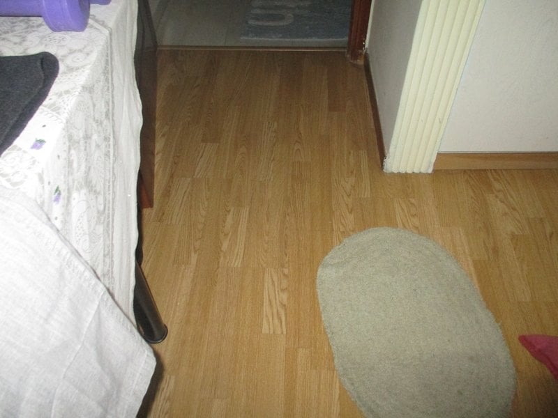

papoys1 Δημοσ. 28 Φεβρουαρίου 2019 Share Δημοσ. 28 Φεβρουαρίου 2019 (επεξεργασμένο) Χωρίς συζήτηση laminate.Καθαρή τοποθέτηση χωρίς σκόνες κόλες κ.λ.π. εύκολο γρήγορο.Σε μία μέρα περνάς πατάς τελείωσε. Έχω βάλει σε σαλόνι και σε δωμάτιο μόνος από βιντεάκια που είδα στο youtube και αν χρειαζόταν να το άλλαζα πάλι laminate θα έβαζα Πρέπει να είναι κάπου 12 με 14 χρόνια. Επεξ/σία 28 Φεβρουαρίου 2019 από papoys1 10 Συνδέστε για να σχολιάσετε Κοινοποίηση σε άλλες σελίδες άλλες επιλογές

papoys1 Δημοσ. 28 Φεβρουαρίου 2019 Share Δημοσ. 28 Φεβρουαρίου 2019 7 λεπτά πριν, christopher0016 είπε Σκέφτομαι να βάλω στο δωμάτιο με σφουγγαρίστρα τα καθαρίζεις; Γενικά θέματα με φουσκώματα έχουν; Γενικά το αποφεύγουμε αλλά αρκετές φορές που λείπω η σύζυγος (αν είμαι σπίτι της γκρινιάζω) τα περνάει με καλά στιμένη σφουγγαρίστρα.Όπως βλέπεις μετά από τόσα χρόνια δεν έχουν πάθει τίποτε. 1 Συνδέστε για να σχολιάσετε Κοινοποίηση σε άλλες σελίδες άλλες επιλογές

papoys1 Δημοσ. 28 Φεβρουαρίου 2019 Share Δημοσ. 28 Φεβρουαρίου 2019 Δεν είναι δύσκολο αλλά γενικά πρέπει να πιάνουν τα χέρια κάποιου και να έχει κάνει διάφορες δουλειές ώστε να επιχειρήσει. Από εργαλεία μία ηλεκτρική σέγα θα χρειαστείς γιατί το κόψιμοπ με το χέρι είναι μπελάς και στο τέλος θα βγεις με τεντονίτιδα.☺️ EDIT. Χτες κατέβασα ξηλωμένη τέντα από αέρα.Την έπλυνα την πήγα για ράψιμο και σήμερα την τοποθέτησα.Άψογη δουλειά Τη βλέπω και την καμαρώνω.Θα ανεβάσω και βιντεάκι - φωτογραφίες μόλις βρώ ευκαιρία στο άλλο θέμα να βλέπουν οι ατζαμήδες. 3 λεπτά πριν, christopher0016 είπε Έχω ένα φίλο που ασχολείται με ξυλουργικά πολλές φορές έχει δουλειές τύπου ξυλωμα παλιά φουσκωμένα laminate μάλλον θα έχει πέσει πολύ κακομεταχείριση. Αυτός μου λέει να βάλω πλακάκια που είναι " αθάνατα" αλλά μ'αρεσει το laminate και είναι προσιτό οικονομικά Όχι ρε φίλε δεν έχουν πρόβλημα με φούσκωμα.Τη φωτογραφία πριν 4-5 μήνες την τράβηξα και την ανέβασα εδώ σε κάποιο άλλο θέμα.Βάλτο άφοβα.Είναι όμορφο ζεστό αρχοντικό εγώ δεν το συγκρίνω με πλακάκι. 3 Συνδέστε για να σχολιάσετε Κοινοποίηση σε άλλες σελίδες άλλες επιλογές
