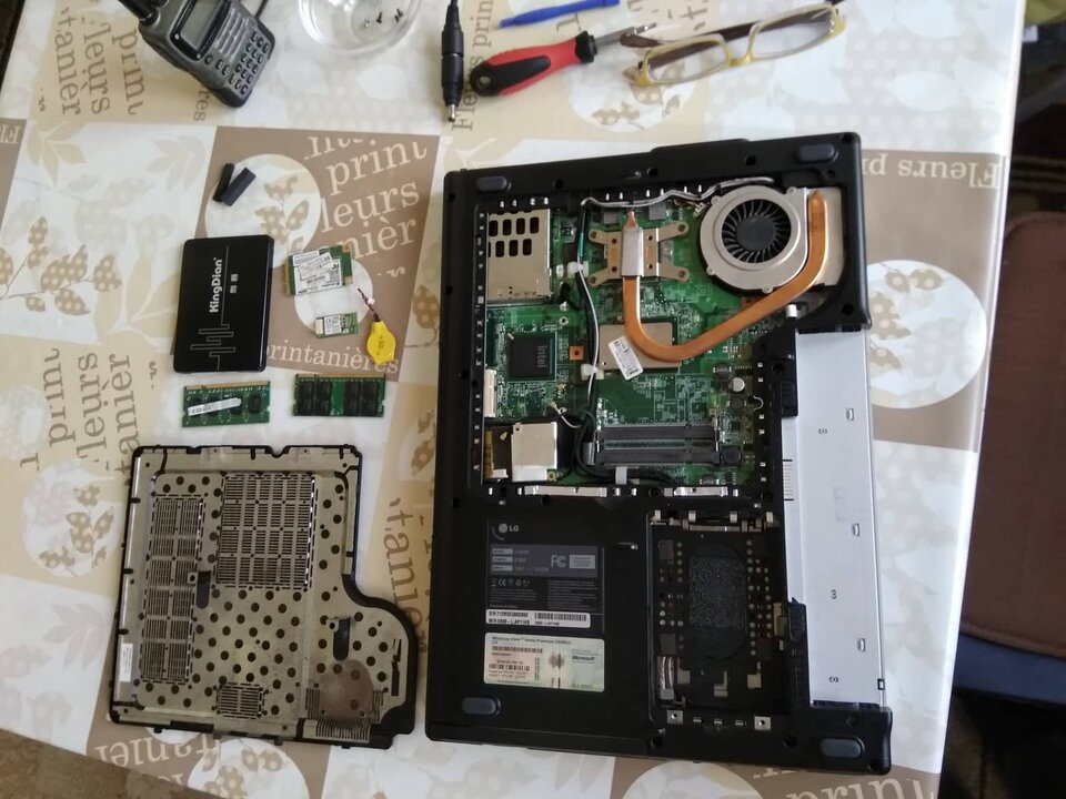

amimitos Δημοσ. 31 Μαρτίου 2019 Δημοσ. 31 Μαρτίου 2019 Καλησπέρα σε όλους. Δεν ανοίγει καθόλου .... δεν μπαίνει καν σε bios . Πατώντας το power ακούγεται ανεμιστηράκι ανάβουν λαμπάκια η οθόνη πλέον τελείως μαύρη και μετά απο Ιστορικό Το είχα συνδεδεμένο χωρίς εξωτερική τροφοδοσία πάνω σε switchόπου έχω άλλα 2 pc συνδεδεμένα . Έπεσε στην περιοχή κεραυνός έκαψε πάρα πολλά modem και τηλέφωνα σταθερά και ασύρματα στην γειτονιά και το δικό μου. Έκαψε και το switch μου μέσω της θύρας Ethernet. Όλες η ζημιές έγιναν μέσω δικτύου ΟΤΕ και οχι ΔΕΗ. Οι άλλοι 2 σταθεροί υπολογιστές δεν έπαθαν κάτι. ΑΠΟΤΕΛΕΣΜΑ Μετά απο μια εβδομάδα που πήγα να ανοίξω το LG E500 δεν ανοίγει καθόλου , δεν ξεκινάει καν σε bios. Για όλα τα ανωτέρω εκτιμώ ότι ίσως να φταίει το περιστατικό αυτό . Έκανα διάφορους πειραματισμούς φτάνοντας στο γενικό γδύσιμο του σύμφωνα και με αυτό εδώ https://ifixit-guide-pdfs.s3.amazonaws.com/pdf/ifixit/guide_25209_en.pdf . Δυστυχώς τίποτε. Είμαι σε φάση να το ανοίξω όλο να παω στην θύρα Ethernet μήπως αποσυνδέετε όπως το wifi , αν και πιστεύω ότι θα είναι απάνω στην μητρική. Η έστω κάποιο σκασμένο πυκνωτή εκεί γύρω και για αυτό να βλέπει βλάβη και να μην ξεκινάει καν. Περιμένω την βοήθεια σας για την βλάβη αυτή.
mphxths Δημοσ. 31 Μαρτίου 2019 Δημοσ. 31 Μαρτίου 2019 Κατι την "ακουσε" στην μητρικη υποθετω.Η ethernet ειναι καρφωμενη στην μητρικη , δεν αλλαζει.Δες ποσο πουλιεται η μητρικη στο εβαυ και αν αξιζει τον κοπο να παρεις μια. Αλλιως... Μπορει να ειναι οι μνημες ή ο επεξεργαστης ή κατι αλλο τριγυρω απο την μητρικη..αλλα 99% κατι πανω στην μητρικη , χαιρετησε αλληλους...
TheDevilMayCare Δημοσ. 1 Απριλίου 2019 Δημοσ. 1 Απριλίου 2019 To E500 ειναι παιχνιδακι πραγματικα να το ανοιξεις, δεν υπαρχει τιποτα να δυσκολευει επομενως [φανταζομαι οτι] καταρχην δεν εχεις κανει καποιο λαθος εσυ μετα μαζι του..! 💣 Δοκιμασε εννοειται: ο,τι εξτρα μπορεις να βρεις: επεξεργαστη, μνημες, τροφοδοτικο, μπαταρια, μοντεμ = οτιδηποτε μπορεις να αντικαταστησεις για δοκιμη -διχως να πολυ σκεφτεις αν θα ειχε <λογικη> η οχι- αντικατεστησε το, για τεσταρισμα = μηπως ετσι & ξαναπαρει μπροστα! -υπο την προυποθεση, πως δεν σε εχει χαιρετησει η μητρικη του ❌ Σαν μοντελο ειναι πλεον σχετικα εως αρκετα παλιο...κι αν το εχεις δουλεψει σιγουρα θα σου "εχει βγαλει τα χρηματα του", οποτε μην το σκεφτεσαι πολυ, πας για αλλο-νεο! 😁 S.O.S.: εαν αναζητησεις parts αντικαταστασης, με τη καμια μην παρεις: το μοντελο με την NVIDIA 8400Μ vga, κι αν τυχον εχεις αυτο, ε καλυτερα παρατα το εντελως πλεον...
amimitos Δημοσ. 2 Απριλίου 2019 Μέλος Δημοσ. 2 Απριλίου 2019 14 ώρες πριν, TheDevilMayCare είπε To E500 ειναι παιχνιδακι πραγματικα να το ανοιξεις, δεν υπαρχει τιποτα να δυσκολευει επομενως [φανταζομαι οτι] καταρχην δεν εχεις κανει καποιο λαθος εσυ μετα μαζι του..! 💣 Δοκιμασε εννοειται: ο,τι εξτρα μπορεις να βρεις: επεξεργαστη, μνημες, τροφοδοτικο, μπαταρια, μοντεμ = οτιδηποτε μπορεις να αντικαταστησεις για δοκιμη -διχως να πολυ σκεφτεις αν θα ειχε <λογικη> η οχι- αντικατεστησε το, για τεσταρισμα = μηπως ετσι & ξαναπαρει μπροστα! -υπο την προυποθεση, πως δεν σε εχει χαιρετησει η μητρικη του ❌ Σαν μοντελο ειναι πλεον σχετικα εως αρκετα παλιο...κι αν το εχεις δουλεψει σιγουρα θα σου "εχει βγαλει τα χρηματα του", οποτε μην το σκεφτεσαι πολυ, πας για αλλο-νεο! 😁 S.O.S.: εαν αναζητησεις parts αντικαταστασης, με τη καμια μην παρεις: το μοντελο με την NVIDIA 8400Μ vga, κι αν τυχον εχεις αυτο, ε καλυτερα παρατα το εντελως πλεον... Στις 31/3/2019 στις 5:57 ΜΜ, mphxths είπε Κατι την "ακουσε" στην μητρικη υποθετω.Η ethernet ειναι καρφωμενη στην μητρικη , δεν αλλαζει.Δες ποσο πουλιεται η μητρικη στο εβαυ και αν αξιζει τον κοπο να παρεις μια. Αλλιως... Μπορει να ειναι οι μνημες ή ο επεξεργαστης ή κατι αλλο τριγυρω απο την μητρικη..αλλα 99% κατι πανω στην μητρικη , χαιρετησε αλληλους... Αυτό προσπαθώ να εξακριβώσω αν δεν την έφαγε μητρική και σώνεται. Τώρα μόνο με μητρική επάνω μπήκε bios αλλά έκλεισε στα 12 sec και δεν ξαναφτάνει μέχρι εκεί κλείνει στα 4sec. To Αφήνω να ξεθυμώσει και αύριο πάλι
mphxths Δημοσ. 2 Απριλίου 2019 Δημοσ. 2 Απριλίου 2019 1 λεπτό πριν, amimitos είπε Τώρα μόνο με μητρική επάνω μπήκε bios αλλά έκλεισε στα 12 sec και δεν ξαναφτάνει μέχρι εκεί κλείνει στα 4sec. Υπαρχει ψυξη στον επεξεργαστη κατα την διαρκεια αυτων των δευτερολεπτων?Μηπως οχι και υπερθερμενεται και κλεινει για λογους ασφαλειας?
amimitos Δημοσ. 2 Απριλίου 2019 Μέλος Δημοσ. 2 Απριλίου 2019 15 ώρες πριν, TheDevilMayCare είπε To E500 ειναι παιχνιδακι πραγματικα να το ανοιξεις, δεν υπαρχει τιποτα να δυσκολευει επομενως [φανταζομαι οτι] καταρχην δεν εχεις κανει καποιο λαθος εσυ μετα μαζι του..! 💣 Δοκιμασε εννοειται: ο,τι εξτρα μπορεις να βρεις: επεξεργαστη, μνημες, τροφοδοτικο, μπαταρια, μοντεμ = οτιδηποτε μπορεις να αντικαταστησεις για δοκιμη -διχως να πολυ σκεφτεις αν θα ειχε <λογικη> η οχι- αντικατεστησε το, για τεσταρισμα = μηπως ετσι & ξαναπαρει μπροστα! -υπο την προυποθεση, πως δεν σε εχει χαιρετησει η μητρικη του ❌ Σαν μοντελο ειναι πλεον σχετικα εως αρκετα παλιο...κι αν το εχεις δουλεψει σιγουρα θα σου "εχει βγαλει τα χρηματα του", οποτε μην το σκεφτεσαι πολυ, πας για αλλο-νεο! 😁 S.O.S.: εαν αναζητησεις parts αντικαταστασης, με τη καμια μην παρεις: το μοντελο με την NVIDIA 8400Μ vga, κι αν τυχον εχεις αυτο, ε καλυτερα παρατα το εντελως πλεον... Είναι όντως παλιό αγορά 11/2007 αλλά με Win XP , ssd και 4GB ram ήταν αξιοπρεπέστατο για την χρήση του με ραδιοερασιτεχνικά προγράμματα και σε προγραμματισμό πομποδεκτών λόγω των θυρών που τα νέα δυστυχώς δεν έχουν. Γραφικών έχει Intel Chipset X3100 Θα το προσπαθήσω αν και δεν σας κρύβω ότι δεν είμαι και τόσο αισιόδοξος ότι θα ανακάμψει. Η ελπίδα παθαίνει τελευταία 4 λεπτά πριν, mphxths είπε Υπαρχει ψυξη στον επεξεργαστη κατα την διαρκεια αυτων των δευτερολεπτων?Μηπως οχι και υπερθερμενεται και κλεινει για λογους ασφαλειας? Στην αρχή ξεκινάει το blower όπως έκανε πάντα και μετά σταματάει Τελικά η θύρα δεν είναι καρφωμένη στην μητρική συνδέετε με καλωδίωση. Τέλος για σήμερα αύριο βράδυ πάλι. Ευχαριστώ για την όποια άποψη σας
TheDevilMayCare Δημοσ. 2 Απριλίου 2019 Δημοσ. 2 Απριλίου 2019 Μιας και ειχα το Ε500, δεν το ελεγες κατι εξαιρετικα μοναδικο.. Βεβαιως ηταν εμφανισιακα ομορφο -ειδικα οταν το συγκρινες με κατι αλλες γκουμουτσες, χεχε- και ανοιγε πανευκολα, και δεν καιγοταν η εκδοση με την Intel vga -εκεινη ειχα κι εγω- μα στο σημερα: εαν δεν αλλαξεις επεξεργαστη και του προσθεσεις ssd, εκτος απο την απαραιτητη αναβαθμιση 4GB ram- θα ζοριζοταν αρκετα, πραγματικα..! 🤪 [Ειμαι σχεδον σιγουρος οτι] μπορεις να βρεις αναλογο του μεταχειρισμενο: για τις θυρες / ports που θελεις, διχως να ψαχνεις ας πουμε μητρικη να αντικαταστησεις στο ιδιο, χωρις 100% σιγουρια λυσης.. 🤖 1 ώρα πριν, mphxths είπε Υπαρχει ψυξη στον επεξεργαστη κατα την διαρκεια αυτων των δευτερολεπτων?Μηπως οχι και υπερθερμενεται και κλεινει για λογους ασφαλειας? Το συγκεκριμενο, μπορει να λειτουργησει -το Χειμωνα ειδικα- για καποιο χρονο, διχως να κλεισει! Θεωρητικα -> με καποιο μικροχαμηλοβατο cpu + undervolted τερμα, θα μπορουσε να λειτουργησει και fanless, αλλα δεν προτεινω σε κανενα να το κανει! (ασχετως, αν το εχω δοκιμασει εγω, χοχο 😈)
