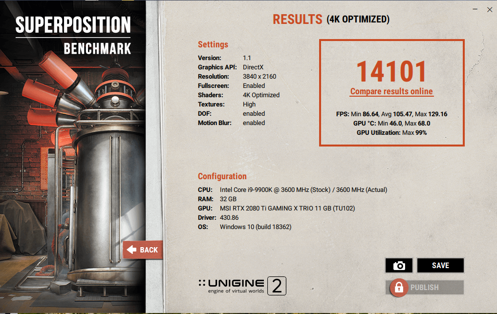

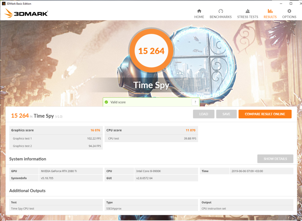

1 λεπτό πριν, sinsane είπε
Νομιζω ~2075 / 7900
Από πυρήνα παίρνεις παραπάνω σίγουρα......μνήμες τι φοράει η 2080ti σου (micron ή samsung) ?

19 λεπτά πριν, sinsane είπε
Δεν εχω ιδεα! MSI gaming X, δεν νομιζω να παιρνει γιατι κρασαρει! Φρεσκο... στα 2100/8250
Ποσο πρεπει να βλεπουμε πανω κατω σε spy/superposition ?
Πολυ δυνατο σκορ στο σουπερ.Απο τα τοπ εδω μεσα.Οταν τρεχεις μπεντς βαζε τα fan στο 100%
Πυρηνα 2100? Μηπως εισαι παραπάνω. Το κόβω τουλάχιστον 2160+ για το σκορ που σου εβγαλε.ξανα ριξε ενα run με τα φαν τερμα εαν δεν το ειχες τρεξει ετσι.θα σου βγαζει
@BabisTs samsung φοράει σίγουρα μνημες
26 λεπτά πριν, sinsane είπε
Στο superpositiοn είσαι πολύ κομπλέ....δυνατό σκοράκι (κάνει δουλειά το 406 watt)!

11 λεπτά πριν, azazil1190 είπε
Ποιο ειναι το τοπ? Εχει κι αλλο να πουσαρω 😁
Πυρηνας μαξ 2115 πεφτει 2100 και καταληγει 2085
