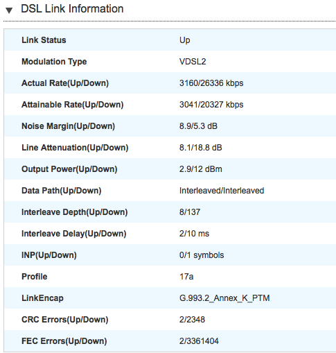

Ιδού και τα stats μου,μόλις τώρα:
εχεις και μεγαλο attenuation αλλα δεν μπορω να ξερω αν χανεις ταχυτητα λογω αποστασης απο το αστικο κεντρο ή την καμπινα ή να χανεις λογω λαθος καλωδιωσης(bridge taps).ο γρηγορος τροπος ειναι καποιος να δει ποσο συγχρονιζει στο εσκαλιτ(κατανεμητη) ή στην χωνευτή οποτε να δει αν χανει λογω της δικης του καλωδιωσης
