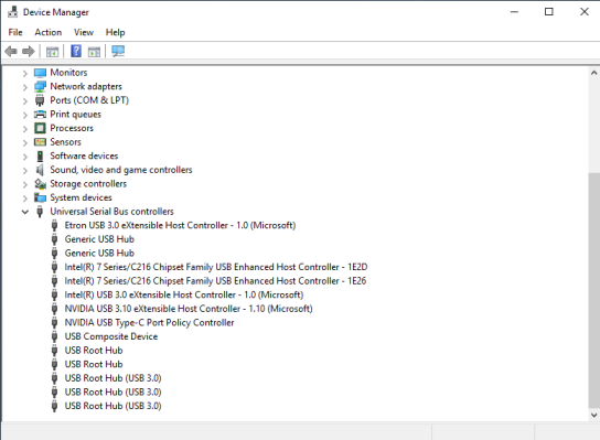

thor777 Δημοσ. 19 Απριλίου 2019 Δημοσ. 19 Απριλίου 2019 (επεξεργασμένο) Καλησπέρα. Συνέδεσα στο USB header 3.0 της μητρικής το Silverstone FP32-E. Μέχρι εδώ δεν αντιμετώπισα κάποιο πρόβλημα. Όμως οταν συνδέω τον εκτυπωτή στην usb θύρα του silverstone το σύστημα σταματάει να αποκρίνεται και πρέπει να σβήσω τον υπολογιστή με το power button. Να σημειώσω οτι είναι η πρώτη φορά που χρησιμοποιώ το εσωτερικό usb 3.0 header της μητρικής, προηγουμένος χρησιμοποιούσα τα usb 2.0/1.1 headers με απλή σύνδεση 4pin (5V/D-/D+/GND) χωρίς κάποιο πρόβλημα. Επίσης άλλα προβλήματα με τις usb θύρες στο back panel δεν έχω. https://www.gigabyte.com/Motherboard/GA-Z77-D3H-rev-10#ov https://www.silverstonetek.com/product.php?pid=334&area=en Δεν ξέρω αν είναι θέμα bios, drivers ή κάτι άλλο. Να σημειώσω οτι έχω την τελευταία έκδοση bios της μητρικής F23b και το λειτουργικό είναι Windows 10 ver. 1809. Παραθέτω και τους drivers απο το device manager. Όποιος μπορεί ας βοηθήσει, ευχαριστώ. Επεξ/σία 19 Απριλίου 2019 από thor777
