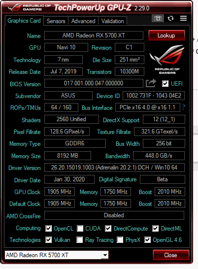

Mosdi Δημοσ. 5 Φεβρουαρίου 2020 Δημοσ. 5 Φεβρουαρίου 2020 Εμένα είναι μία στο 3.0 μία στο 1.1. Αλλάζει κάθε λίγα δευτερόλεπτα... Είναι σωστό αυτό?
7nisiotis Δημοσ. 5 Φεβρουαρίου 2020 Δημοσ. 5 Φεβρουαρίου 2020 Και σε μένα έτσι κάνει, σε κατάσταση ηρεμίας όμως όπως στο desktop. Φυσιολογικό είναι.
Επισκέπτης Δημοσ. 5 Φεβρουαρίου 2020 Δημοσ. 5 Φεβρουαρίου 2020 (επεξεργασμένο) 23 λεπτά πριν, Staskw09 είπε Να ρωτήσω εγώ που θέλω να πάρω μια 5700xt γιατί είναι vfm με stock settings θα έχω θέματα? Μπορεί ναι, μπορεί όχι. Αλλά ήδη έχει περάσει καιρός που υπάρχουν τα προβλήματα οπότε λογικά όσο περνάει ο καιρός τόσο πλησιάζουνε στην επίλυση τους και τα έχει η AMD στα know issues οπότε σημαίνει ότι δουλεύουν πάνω σε αυτά. Εξαρτάται από 'σένα πόσο θέλεις να το ρισκάρεις και πόσο όρεξη-κουράγιο έχεις να ασχοληθείς με πιθανό RMA ή πώληση αν έχεις θέματα εν τέλη. Διαφορετικά χάνεις λίγες επιδόσεις για την σιγουριά της 2060 Super.. 10 λεπτά πριν, Mosdi είπε Εμένα είναι μία στο 3.0 μία στο 1.1. Αλλάζει κάθε λίγα δευτερόλεπτα... Είναι σωστό αυτό? Και σε 'μενα που έχω NVIDIA έτσι κάνει. Δεν είναι κάτι, απλά η αλλαγή στο power state της pci θύρας.. Επεξ/σία 5 Φεβρουαρίου 2020 από Επισκέπτης
