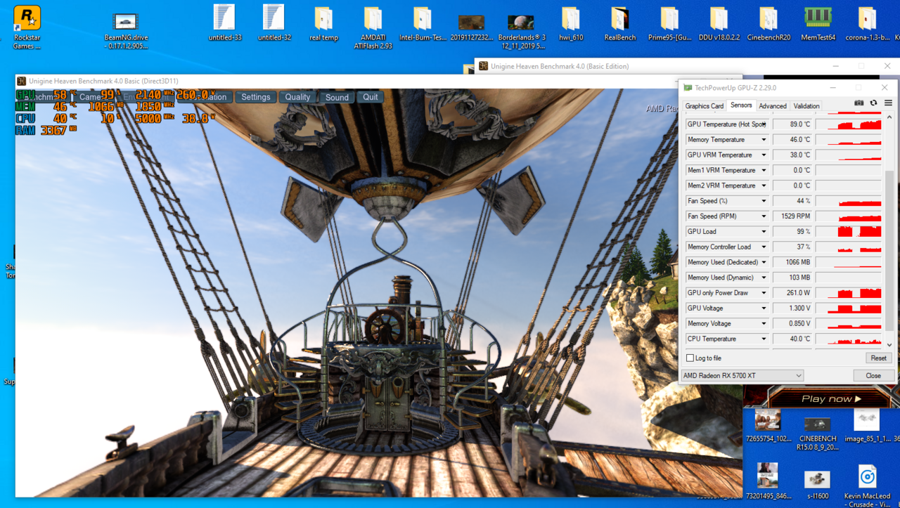

johnmt2 Δημοσ. 10 Φεβρουαρίου 2020 Δημοσ. 10 Φεβρουαρίου 2020 25 λεπτά πριν, LIGHT1NG είπε Αν βγάζεις πάντως 2100 mhz καθαρά με το ρολόι κολλημένο στο φουλ με μαξ 1.2 είναι κομπλέ ακόμα και το 2050 καθαρό boost να έχεις είναι πολύ κομπλέ Εχθές ας πούμε το είχα κάνει set στα 2150 1270v 50%pl έβγαζε καθαρά 2070-2095mhz. Αλλά έχω άλλο πρόβλημα.. έχω έντονα downclocks έως και 1850~mhz.. δεν ξέρω τι να κάνω με αυτό το θέμα.. μήπως αλλάξω κάνα driver

johnmt2 Δημοσ. 10 Φεβρουαρίου 2020 Δημοσ. 10 Φεβρουαρίου 2020 @LIGHT1NG Κανονικα 1.3v δινει και στο gpu-z τα clocks ανεβαινουν και αλλο αν ανεβασω power limit. αλλα ανεβαινουν και τα temps.. περιμενω waterblock για καλυτερα tests
