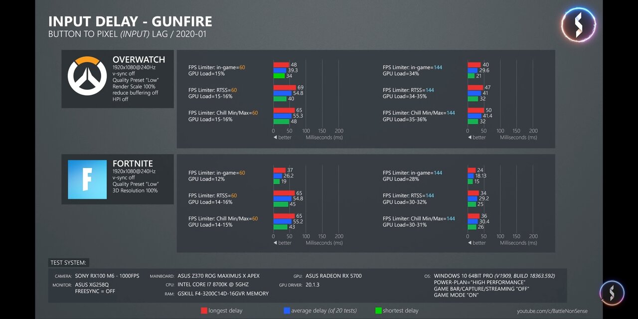

billpall13 Δημοσ. 13 Φεβρουαρίου 2020 Δημοσ. 13 Φεβρουαρίου 2020 (επεξεργασμένο) Λιγο offtopic, (Δε ξερω αν ειναι θεμα driver-καρτας, η του παιχνιδιου) Στο cod MW, με το ingame framelimiter σε οποιοδηποτε vaule πανω απο 125fps, ειναι σαν να μπαινει vsync και κολλαει στα 144. Με 125fps cap και χαμηλοτερα, δουλευει κανονικα και καρφωνεται στο value που του δινεις. Εχει παρατηρησει κανεις κατι τετοιο? (144hz monitor, global και ingame vsync off) Edit: με το chill δουλευει αψογα, απλα θεωρητικα με το ingame cap εχεις λιγοτερο input lag, γιαυτο το ψαχνω. Επεξ/σία 13 Φεβρουαρίου 2020 από billpall13

Πέτρος Δημοσ. 13 Φεβρουαρίου 2020 Δημοσ. 13 Φεβρουαρίου 2020 Δεν νομίζω με το ingame να έχεις λιγότερο lag σε σχέση με driver level cap.

billpall13 Δημοσ. 13 Φεβρουαρίου 2020 Δημοσ. 13 Φεβρουαρίου 2020 8 λεπτά πριν, Πέτρος είπε Δεν νομίζω με το ingame να έχεις λιγότερο lag σε σχέση με driver level cap. 2 1

7nisiotis Δημοσ. 13 Φεβρουαρίου 2020 Δημοσ. 13 Φεβρουαρίου 2020 18 λεπτά πριν, Πέτρος είπε Δεν νομίζω με το ingame να έχεις λιγότερο lag σε σχέση με driver level cap. Ενδιαφέρον βίντεο, τροφή για σκέψη / ανάλυση προσωπικά δεν έχω δοκιμάσει κάτι εξ αυτών ακόμη. Μόνο uncap παίζω χρόνια. Τώρα με το νέο μόνιτορ ίσως κάνω καμιά δοκιμή 2
billpall13 Δημοσ. 13 Φεβρουαρίου 2020 Δημοσ. 13 Φεβρουαρίου 2020 8 λεπτά πριν, 7nisiotis είπε Ενδιαφέρον βίντεο, τροφή για σκέψη / ανάλυση προσωπικά δεν έχω δοκιμάσει κάτι εξ αυτών ακόμη. Μόνο uncap παίζω χρόνια. Τώρα με το νέο μόνιτορ ίσως κάνω καμιά δοκιμή Και εγω uncap επαιζα, ομως με το cap στα 138~ (πχ αν εχεις 144 μονιτορ) εχεις σταθερο input lag, ομαλα frametimes, και μειωμενες θερμοκρασιες. 1
7nisiotis Δημοσ. 13 Φεβρουαρίου 2020 Δημοσ. 13 Φεβρουαρίου 2020 (επεξεργασμένο) 13 λεπτά πριν, billpall13 είπε Και εγω uncap επαιζα, ομως με το cap στα 138~ (πχ αν εχεις 144 μονιτορ) εχεις σταθερο input lag, ομαλα frametimes, και μειωμενες θερμοκρασιες. 138; Έχω ακούσει για 2-3 καρε πριν το refresh rate. Βέβαια κάποιοι υποστηρίζουν ότι δεν δουλεύει σωστά σε όλα τα παιχνίδια, ανάλογα το engine δηλαδή και πρέπει να κάνεις δοκιμές ; Ισχύει κάτι τέτοιο; Επεξ/σία 13 Φεβρουαρίου 2020 από 7nisiotis
