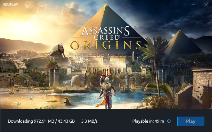

Arkin Δημοσ. 13 Φεβρουαρίου 2020 Δημοσ. 13 Φεβρουαρίου 2020 Στους 20.1.4 με 1.13voltage ηταν κομπλε στο OC περα απο το signal lost. Στους 20.2.1 ακομα και με 1.13 ετρωγα crash στο breakpoint. Με 19.12.1 και 1.10voltage κανενα crash πουθενα αλλα καμια φορα γυρναει σε default σε restart του υπολογιστη. Θεμα των drivers αλλα ειναι τιποτα μπροστα στα signal lost και στο μεγαλυτερο ρευμα που θελουν οι νεοι. Περναω origins και επανερχομαι θα παω Αλεξανδρεια να δω τι ψαρια θα πιασουμε. Το εχω 100% το παιχνιδι μαζι με τα DLC οποιος θελει το save πειτε μου.
