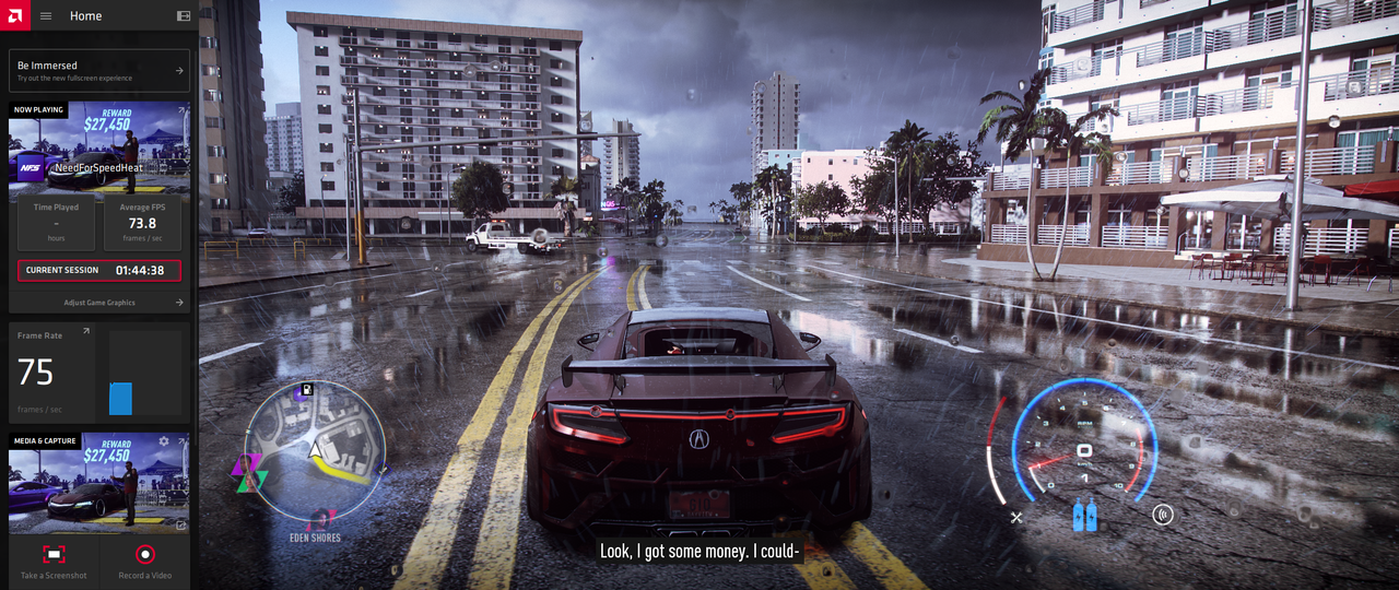

Arkin Δημοσ. 14 Φεβρουαρίου 2020 Δημοσ. 14 Φεβρουαρίου 2020 (επεξεργασμένο) 21 λεπτά πριν, noFEARgr είπε Δοκιμασε να αντιγραψεις το afterburner , πολλοι αναφερουν προβληματα οταν ειναι ανοιχτο με τις navi . Το εχω και σε αλλα παιχνιδια χωρις κανενα προβλημα το afterburner. Το εκλεισα και τελειως και παλι το stuttering ειναι τρελο στο origins. Μολις μιλαγα με εναν με 3900x και vii και εχει το ιδιο stuttering στο origins. Στο odyssey ειναι smooth καμια σχεση απο οτι γραφει γιατι θελω να το παρω. Οποτε κατι τρεχει με το origins και τις amd καρτες. Χαιρομαι που το ευχαριστηθηκα με την 1070ti περσι γιατι αν ηταν να το παιξω ετσι με την 5700xt δεν θα το επαιζα ουτε για αστειο. Εκανα και thread στο forum της amd και το εσβησαν αμεσως. Αντε να βγαλεις ακρη. Εχω κοντα 2 ωρες στο heat με 20.2.1 και με Afterburner και ειναι οσο πιο βουτυρο γινεται. Και στο breakpoint με AnvilNext 2 και αυτο το τελειωσα απολυτα smooth καμια σχεση με το origins. Και δεν ειναι μονο στην Αλεξανδρεια και στην Siva τα ιδια οποτε ειναι γενικο το προβλημα σε ολες τις περιοχες. Μετα φταιει ο κοσμος. Spoiler Spoiler Επεξ/σία 14 Φεβρουαρίου 2020 από Arkin 1
