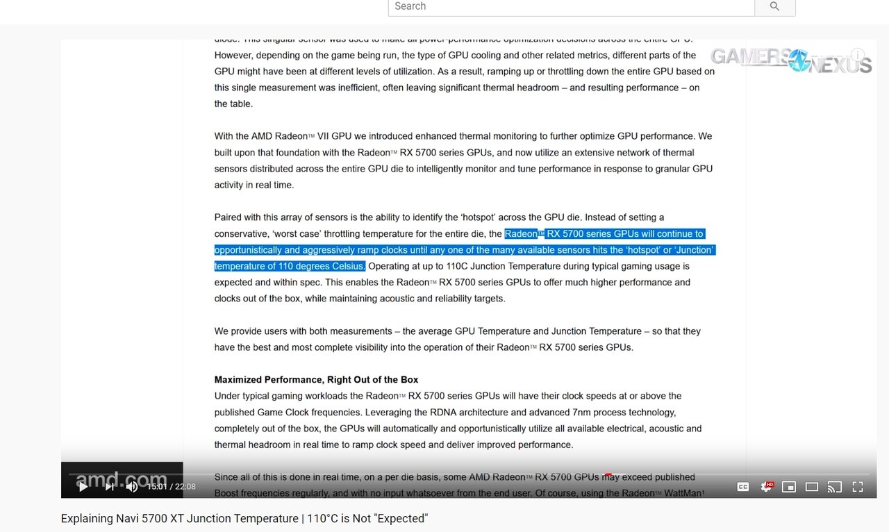

Luciddream Δημοσ. 6 Μαρτίου 2020 Δημοσ. 6 Μαρτίου 2020 (επεξεργασμένο) Δεν καταλαβαίνω τι θέλει να πει ο ποιητής Nexus και τα 6 χιλιάδες άτομα που του κάνουνε like... η φράση της AMD λέει ακριβώς ότι η κάρτα λειτουργεί ΕΩΣ και 110c within spec και αυτό είναι expected... τέτοια κάνουνε για να πάρουνε views? 😛 Και λίγα downvotes έχει. Επεξ/σία 6 Μαρτίου 2020 από Luciddream

NIKOS25271 Δημοσ. 6 Μαρτίου 2020 Δημοσ. 6 Μαρτίου 2020 3 ώρες πριν, Luciddream είπε Δεν καταλαβαίνω τι θέλει να πει ο ποιητής Nexus και τα 6 χιλιάδες άτομα που του κάνουνε like... η φράση της AMD λέει ακριβώς ότι η κάρτα λειτουργεί ΕΩΣ και 110c within spec και αυτό είναι expected... τέτοια κάνουνε για να πάρουνε views? 😛 Και λίγα downvotes έχει. Από το Bios της Nitro: Thermal Limit Edge: 100°C Hotspot: 108°C Memory: 105°C VR Gfx: 115°C VR Mem 1: 115°C VR Mem 2: 115°C VR SOC: 115°C Shutdown Temp.: 118°C. 1 λεπτό πριν, NIKOS25271 είπε Από το Bios της Nitro: Thermal Limit Edge: 100°C Hotspot: 108°C Memory: 105°C VR Gfx: 115°C VR Mem 1: 115°C VR Mem 2: 115°C VR SOC: 115°C Shutdown Temp.: 118°C. 108 Βαθμοί junction στη Nitro είναι η θερμοκρασία κατά την οποία ξεκινάει throttling 1

Luciddream Δημοσ. 6 Μαρτίου 2020 Δημοσ. 6 Μαρτίου 2020 (επεξεργασμένο) 8 minutes ago, NIKOS25271 said: Από το Bios της Nitro: Thermal Limit Edge: 100°C Hotspot: 108°C Memory: 105°C VR Gfx: 115°C VR Mem 1: 115°C VR Mem 2: 115°C VR SOC: 115°C Shutdown Temp.: 118°C. 108 Βαθμοί junction στη Nitro είναι η θερμοκρασία κατά την οποία ξεκινάει throttling Ακριβώς, που είναι το περίεργο? Έτσι λειτουργούν όλα τα τσιπάκια CPU/GPU τουλάχιστον τα τελευταία 15-20 χρόνια. Δεν ξέρω σε τι έχετε μπερδευτεί (όσοι έχετε - και ο Nexus μαζί) Επεξ/σία 6 Μαρτίου 2020 από Luciddream
billpall13 Δημοσ. 7 Μαρτίου 2020 Δημοσ. 7 Μαρτίου 2020 Οι reference και η anniversary εχουν 110 throttling point, οι νιτρο 108.
Luciddream Δημοσ. 7 Μαρτίου 2020 Δημοσ. 7 Μαρτίου 2020 1 minute ago, billpall13 said: Οι reference και η anniversary εχουν 110 throttling point, οι νιτρο 108. Φοβερή διαφορά 😛 100% οι sensors έχουν απόκλιση +-5c και στις δυο περιπτώσεις. Και η AMD δεν έχει δώσει ποτέ στην δημοσιότητα thermal specifications αντίθετα με την Intel, δεν θα μου κανει εντύπωση αν και σε αυτες τις θερμοκρασίες μειώνεται η ζωή της κάρτας, αλλά με την τιμολογιακή πολιτική της AMD δεν έχει και πολύ σημασία.
