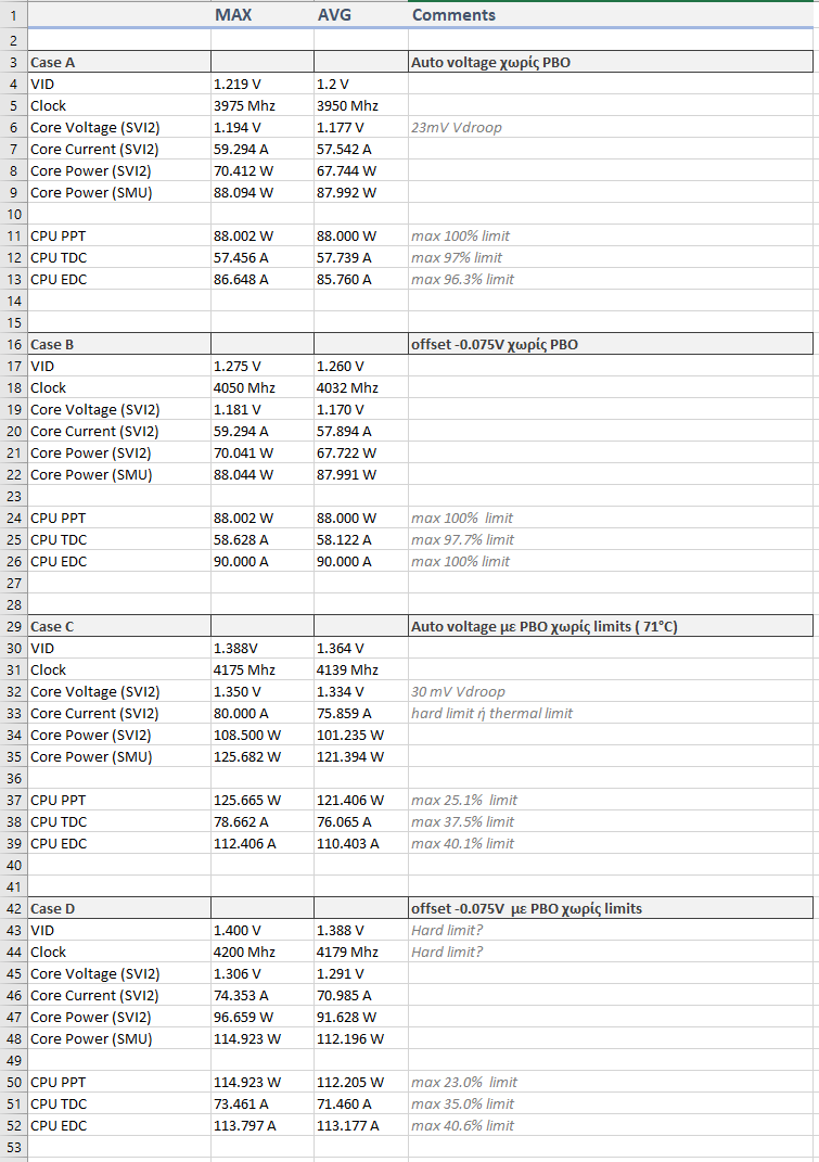

Και εγώ δυσκολεύτηκα να το καταλάβω, τα συμπεράσματα μου με τον 3700X είναι ως τώρα είναι τα εξής:
Το precision boost υπολογίζει την τάση που θα ζητήσει ο κάθε πυρήνας (VID) και τα Mhz που θα δουλέψει. Για να υπολογίσει αυτή την τάση λαμβάνει υπόψη του κάποια όρια που υπάρχουν στον αλγόριθμο του. Τρία από αυτά τα όρια μπορούμε να τα κάνουμε overide από το PBO (PPT, TDC, EDC), τα υπόλοιπα δεν μπορούμε να τα αλλάξουμε ( hard limits όπως temperature, clock, core grade κα ).
Α. Όταν τρέχεις CB20 χωρίς PBO και offset το voltage περιορίζεται από το PPT (Package Power Tracking ) που είναι η συνολική κατανάλωση του socket.
Β. Όταν τρέχεις το CB20 χωρίς PBO με offset τότε αν το precision boost ζητήσει την ίδια τάση που ζητούσε χωρίς το offset (και ρυθμίζει τα ρολόγια να τρέχουν στα ίδια Mhz) δεν θα φτάσει το όριο PPT επειδή η μητρική δίνει λιγότερη τάση από όσο της ζητάει.
Σαν αποτέλεσμα ζητάει παραπάνω τάση και ανεβάζει αντίστοιχα την ταχύτητα του κάθε πυρήνα. Λογικά θα περιμέναμε να ζητήσει τόσο παραπάνω όσο είναι το offset μας, όμως όσο αυξάνονται τα Mhz τόσο αυξάνεται και η ένταση του ρεύματος που χρειάζεται το socket οπότε φτάνει το όριο της κατανάλωσης (PPT) πιο νωρίς [ Κατανάλωση (Watt) = ένταση (Ampère) * τάση (Volt) ]. Ταυτόχρονα παρατηρούμε ότι φτάνει και το όριο της έντασης του ρεύματος που επιτρέπεται να ζητήσει από τα VRM (EDC). Σημείωση ότι αυτό δεν θα το παρατηρήσουμε αν βάλουμε πολύ μικρό offset.
Συμπέρασμα, όταν τρέχουμε χωρίς PBO ένα multicore ΑVX benchmark (όπως το CB20) το offset δεν μειώνει την κατανάλωση του συστήματος αλλά κάνει έμεσα το precision boost να ανεβάσει τα Mhz μέχρι να φτάσει το ίδιο όριο κατανάλωσης (PPT). Λόγω των αυξημένων Mhz (που αυξάνουν αντίστοιχα τα Ampère) φτάνει το PPT με λίγο μικρότερη τάση από ότι χωρίς offset.
Όταν τρέχουμε ένα ST benchmark το σύστημα δεν φτάνει κανένα όριο του precision boost οπότε η μείωση της τάσης του ρεύματος είναι όση έχουμε ορίσει στο offset. ανάλογα με το binning του επεξεργαστή μπορεί να δούμε λίγο ή περισσότερο μειωμένες επιδόσεις γιατί δεν είναι σε θέση να τρέξει το ίδιο αποδοτικά στη μέγιστη ταχύτητα με μικρότερη τάση.
Γ. Όταν τρέχεις το CB20 με PBO χωρίς limits τότε αυτό που περιορίζει την τάση είναι τα hard limits του precision boost. Στο δικό μου σύστημα περνάει τους 70 βαθμούς οπότε οι επιδόσεις αλλάζουν ανάλογα με την εξωτερική θερμοκρασία. Ίσως και να υπάρχει hard limit στα 80Α CPU current.
Δ. Όταν τρέχεις το CB20 με offset και PBO χωρίς limits τότε αυτό που παρατηρώ είναι ότι δεν υπάρχει θέμα θερμοκρασίας γιατί φτάνει πρώτα κάποια άλλα hard limits. Συγκεκριμένα VID 1.4V , 4200Mhz εμφανίζονται πάντα σαν στρογγυλά νούμερα που δεν τα έχει περάσει ποτέ. Λόγω αυτών των limits όταν τρέχω με -0.075V offset το σύστημα ζητάει αρκετά λιγότερη τάση από ότι χωρίς offset και καταναλώνει αρκετά λιγότερο, οι επιδόσεις είναι οριακά αυξημένες όμως εκτιμώ ότι αν είχα ένα αρκετά καλύτερο σύστημα ψύξης θα ήταν οι ίδιες.
Οι παρατηρήσεις μου βέβαια μπορεί να μην ισχύουν γενικότερα γιατί δεν έχω τον εξοπλισμό να δω αν θα ανεβάσει τα ρολόγια πάνω από 4200 σε θερμοκρασίες κοντά στο 0 ούτε έχω άλλα chip να δω αν το grade/binning του CPU έχει σχέση με αυτά τα όρια και γενικά δεν έχω αφιερώσει τις ώρες που μπορούν να οδηγήσουν σε ασφαλή αποτελέσματα.
Παρακάτω είναι οι σημειώσεις μου που με οδήγησαν σε αυτά τα συμπεράσματα. Τις τιμές τις έχω πάρει με το τελευταίο HWInfo κατά τη διάρκεια του CB20 (5 sec αφού ξεκινήσει να κάνει render μέχρι 5 sec πριν τελειώσει).

και μένει ακόμα ένα case, auto vcore, -0.075 offset,  override PPT, TDC, EDC , χωρίς PBO (θα βάλω motherboard limits με/χωρις scalar να δω τι γίνεται σε αυτή την περίπτωση)
διότι στο case B,    VID>SVI2, και VID case B > VID case A.
Με την εξαιρετικά μεθοδική καταγραφή σου => Αν βγάλουμε τα όρια PPT,TDC,EDC με  -0.075 offset θα πρέπει να δούμε  VID = SVI2
ή VID > SVI2 (που δεν νιώθω ακόμα γιατί) , αλλά με SVI2 κοντά στο 1.3 και όχι στο 1.2

Το ηθικό δίδαγμα? Μιλάμε για επιστήμη για ~50-100 Mhz παραπάνω.😁 Εγώ πάντως με -0.05 offset την ίδια ακριβώς συμπεριφορά έχει περίπου το σύστημα. CB ΜΤ ίδια scores στα όρια του στατιστικού λάθους και clocks και σε ST να πιάνει νομίζω λιγότερες φορές τα 4.4 αλλά να βγάζει πάλι το ίδιο score λόγω καλύτερου frequency curve ίσως. Το binning είναι το νούμερο 1 και μετά η ψύξη για να εκμεταλλευτεί το pb2.Αν δε τα έχεις αυτά, τζάμπα κόπος.
Έχεις δίκιο φυσικά
δεν περιμένουμε κάτι παραπάνω από επιδόσεις, να καταλάβω λίγο πως λειτουργεί το σύστημα θέλω και έχω ένα μικρό μικρόβιο... το silent / temps
Επεξ/σία από dem
@dem Όταν έχεις offset -0.075V η μητρική δίνει 0.075V λιγότερο voltage από ότι της ζητάει ο επεξεργαστης (VID). Στο case B βλέπεις τον επεξεργαστή να ζητάει 1.275V, η μητρική του δίνει 0.075V λιγότερο δηλαδή 1.2V το οποίο λόγο του VDroop (20mv) καταλήγει να είναι 1.181V όπως και το μετράει το SVI2.
Λογικά αν βγάλεις τα όρια στο case B θα δεις πάλι το VID = SVI2 + VDroop + offset. Ίσως το VID να ανέβει όσο είναι το offset σε σχέση με χωρίς offset ίσως να συναντήσεις κάποιο άλλο limit που αλλάζει με το scalar και το clock boost. Αν βρω χρόνο θα το τσεκάρω, όντως ενδιαφέρουσα πρόταση.

Δεν υπάρχει κανένας λόγος. Ο στόχος ο δικός μου είναι να καταλάβω πως λειτουργεί το σύστημα και η κάθε τιμή του.

εγώ όπως πιστεύω και ο @elpenor ήθελα να μάθω όπως προ είπα πως δουλεύει το σύστημα χομπίστικα, από "μικρόβιο" και έχει βοηθήσει ο elpenor όπως και ο @akoinonitos που τον ευχαριστώ πολύ για τις συμβουλές του και τις απαντήσεις του με έβαλε πολύ γρήγορα στο "παιχνίδι" από την αρχή παρά τον λίγο χρόνο

Το προσπάθησα χθες , ψάχνοντας στο bios δεν κατάφερα χωρίς PBO να αυξήσω τα limits PPT, TDC, EDC, γιατί σε αυτά έχω πρόσβαση από ότι κατάλαβα μόνο με PBO enabled.
