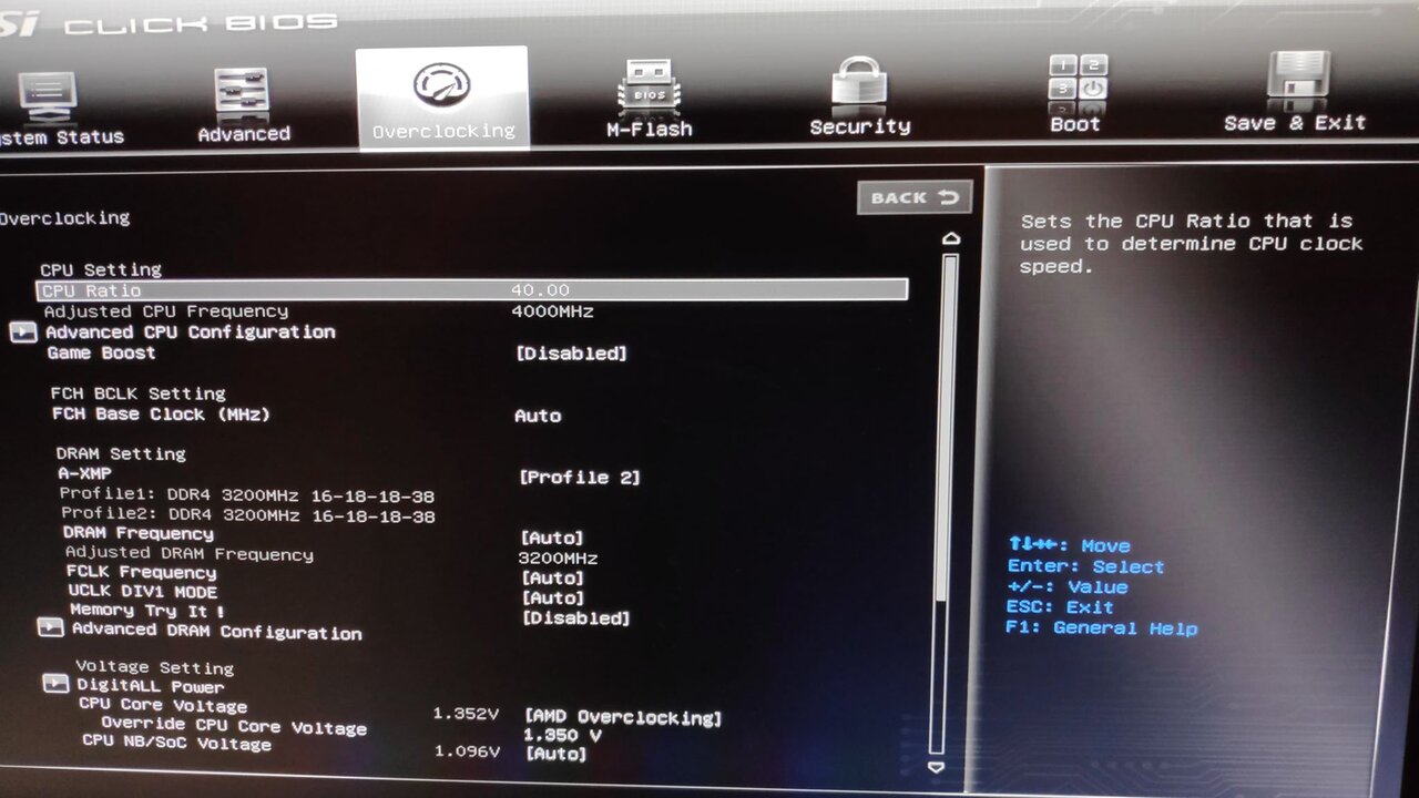

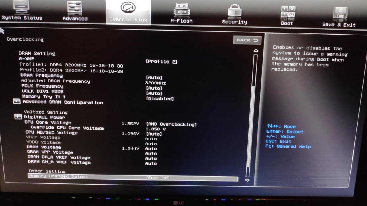

Πώς σας φαίνονται αυτά τα settings που εχω στον 3600 ;;
παρατηρώ σε idle ότι δεν είναι σταθερή η θεοκρασία πχ παει απο 45 50 50 65 και παλι 45 κανει κατι περιεργα
είναι λογικό αυτό ;; σε full load μου παει 93 με stress
έχω την msi x470 gaming pro carbon και την stock ψυκτρα

41 λεπτά πριν, xristosd19 είπε

Xαμηλωσε ταση. Ακουγεται για 1.325V μεγιστο safe 24/7
Λογικοτατο ειναι.
και να τον αφήσω στα 4 ghz ετσι ; απλα να κατεβάσω λιγο τα volt ;

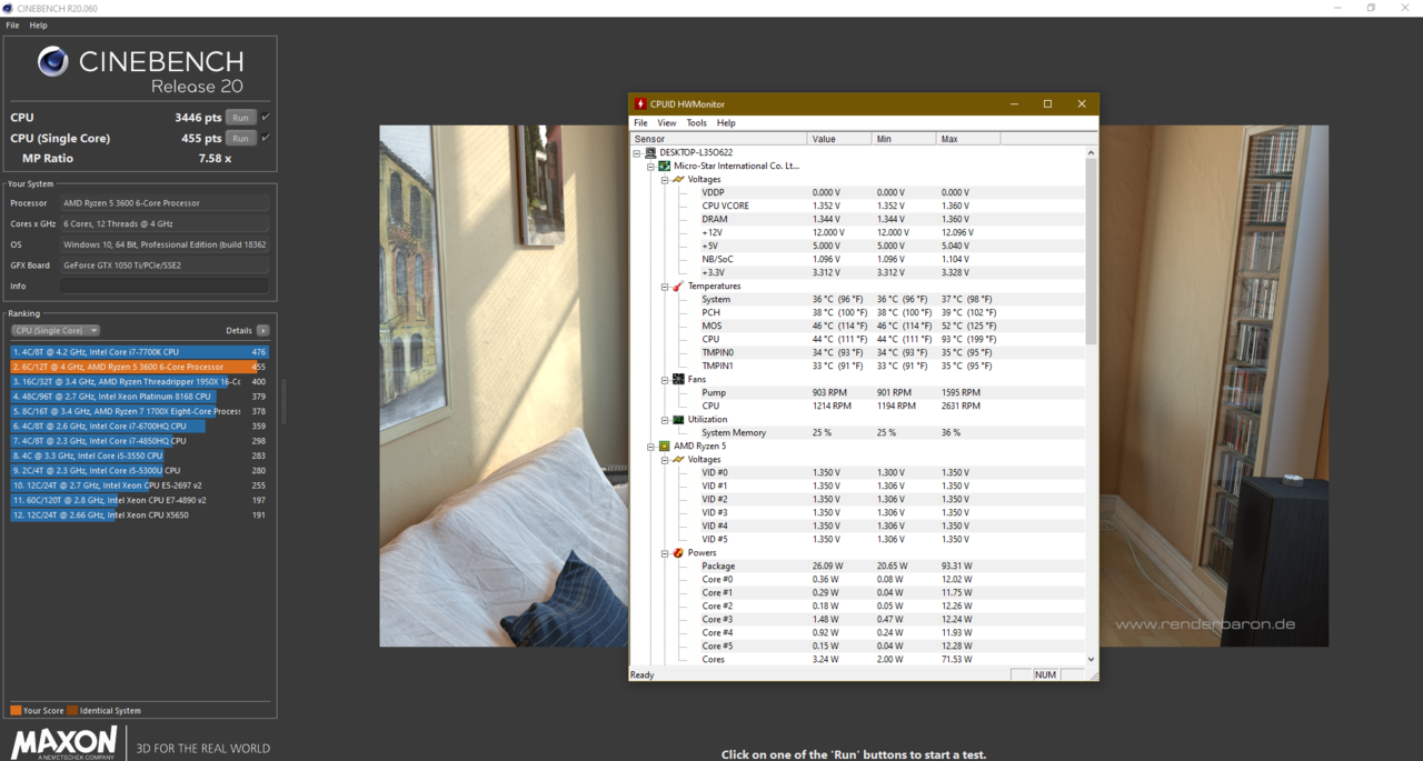

πάντως σήμερα που δοκίμασα να παίξω odyssey είχα απο πίσω ανοιχτό το hwmonitor και πήγε το μέγιστο στους 79
στο cinebench που έτρεξα έφτασε 93
κατέβασα τώρα τα volt που ειπε ο φιλος απο πανω να δω πως θα παει..

To amd overclocking στο voltage ,σε εμένα έφαγε σκαλωμα και έδωσε από μόνο του 1.65v ,να το προσέχεις.
37 λεπτά πριν, xristosd19 είπε
Tώρα το έχω στοκ, αλλά αφού μου το έκανε και ευτυχώς το πήρα πρέφα γρήγορα το γύρισα σε override mode
1) Γιατι εχεις κανει manual overclock και δεν το αφηνεις στοκ η με pbo?
2) Γιατί τόση πολλή τάση για 4ghz?

1 λεπτό πριν, akoinonitos είπε
είμαι πρωτάρης σε αυτά και δεν γνωρίζω ακριβως πως λειτουργούν ..
το pbo πως το βάζω ;;
επισης ειναι πολλή τάση για 4 ghz ;;
πριν λιγο το πηγα 1.328
