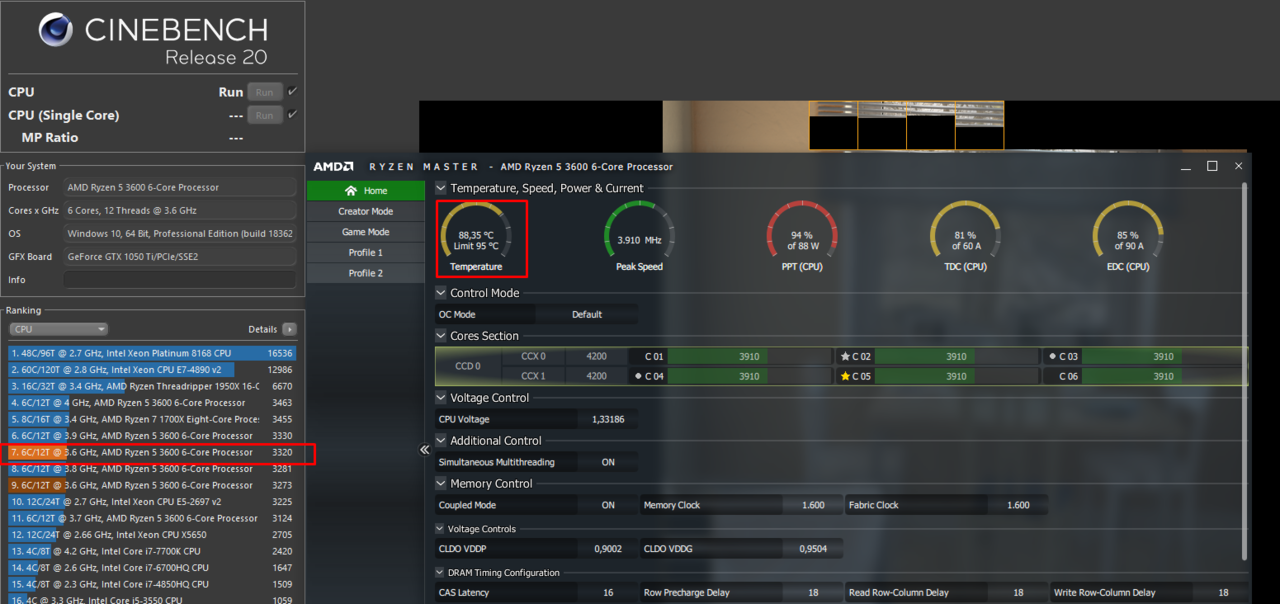

σας βαζω κατω να δειτε εμενα πως τρεχει ο 3600 με x470 gaming pro carbon
Ολα στα default και έχω ανοίξει a-xmp profile 2 και πηγα της ram 3200
εχω ανοίξει το pbo σε enable και τοcool and quiet
στα φανακια δεν ξερω αν τα εχω σωστά
λοιπον και σε σε cinebench r20 έφτασε στο μαξ 90 βαθμους
και σε idle κλασσικά κανει κατι περίεργα πάνω κάτω πάνω κατω
για φανακια εχω τα Thermaltake Pure 12 ARGB Sync Radiator Fan TT Premium Edition
πως σας φαίνονται τα αποτελέσματα ;
To pbo εισαι σίγουρος πως δουλευει? Δεν το νομίζω από το σκορ σου.  Βάλτο στο auto και ξανα τρέχτο
Όσο για τις θερμοκρασίες με τη στοκ ,λογικό μου φαίνεται όταν με την H100i pro(balanced) έχω μαξ 82 στο CB R20 (αν και το έτρεξα με 29 ambient). Όλα στοκ εκτός από μνήμες
To r20 δουλεύει AVX και ανεβάζει αρκετά.Τρέξε και ένα R15 να δουμε

Εγώ δεν είχα ιδέα αν δουλεύει ..χωρίς pbo έβγαλα 3396 με pbo 3421 πάντως.τεμπς 86 και 87 αντίστοιχα..αλλά πάνω από 3900mhz δεν είδα
Αν δεν ειδες πάνω από 3900 δεν δουλευει σίγουρα
Με 4.2 all cores βγάζω 3700+

Το έβαλα στο auto το pbo ( απο enable) και ανεβηκε λίγο το σκορ 3320
 δεν ετρεξα σε single βέβαια
και ανεβηκε και ενα αλλο ppt  που δεν ξερω τι ειναι η θεοκρασία πάντως δεν έφτασε τους 90 οπως πριν

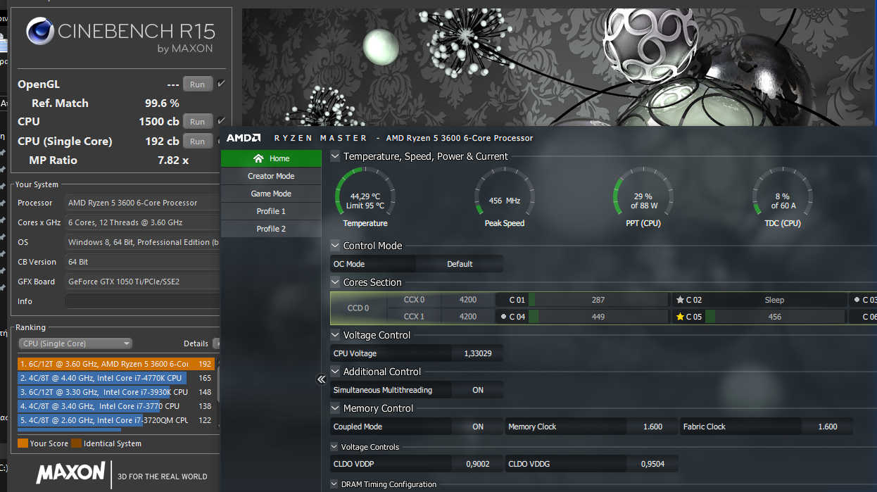

Αν και μου διαφεύγει το λινκ,ψάχνοντας εδώ κι εκει προηγουμένως ,έπεσα πάνω σε τεστ από gamer nexus που δοκίμαζε το impact στο performance σε 3 series ryzen,από το αρνητικό offset.
Έχοντας τεστάρει κι εγώ κάποια πράγματα αυτες τις μέρες που εχω στα χερια μου τον 3600 επιβεβαιώνω αυτό που ανέφερε κι εκει.Το οτι υπάρχει στην ουσία room για αρνητικό offset ή sweet spot αν θέλετε για κάθε σύστημα ξεχωριστά όπως ειναι φυσικό,στο οποίο το performance impact είναι από καθόλου εώς ελάχιστο,ενώ το κέρδος στις max θερμοκρασίες είναι πολύ μεγαλύτερο αναλογικά.
Ενδεικτικά βάζω δύο ss από Cinebench R20 που έτρεξα πριν λίγο.  Και ένα από single core R15
Με ambient 29c και H110i balanced mode - R5 3600 / X470 Strix-F
Το ένα ειναι με όλα τα settings στο auto εκτος ram και το άλλο με τα ιδια και offset - 0.50 Διαφορά 20 πόντων στο σκορ ,και ~7 βαθμών στο max temp
H διαφορά στο single ειναι αυτη που φαινεται μεταξυ των δύο σκορ

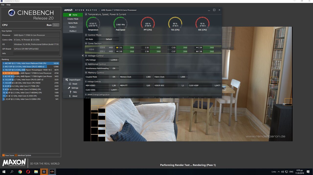

Παντως κατι περιεργο παιζει με τα cpu σας. ο Δικος μου σε cinebench r20 παει μεχρι 68 βαθμους με ambient 28 βαθμους με στοκ ψυχτρα . Profil windows balance. Μηπως κατι παιζει με τις ψυχτρες η το ihs;
Δεν φαίνεται πάντως κάτι εδώ. Αν ισχύει βέβαια είναι παράδοξο με βάση αυτά που βλέπω τελευταία

εκανα edit δες παραπανω, και το απιστευτο ειναι οτι ειμαι με στοκ

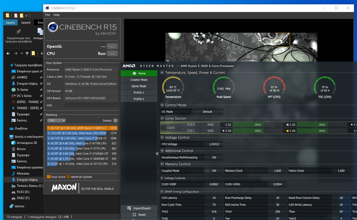

επισης να και τα δικα μου αποτελεσματα με r14
Εσύ έχεις 3700χ εμείς 3600..μπορεί.να παίζει ρόλο στα τεμπς..3 άτομα είμαστε με ίδια σκορ τεμπς..να καναμε μλκια και οι 3 δύσκολο....προφίλ εγώ και φίλος μου ryzen balanced πάντως
6 λεπτά πριν, silenoz66 είπε
Ισα ισα επρεπε να ειχατε και πιο κατω θερμοκρασιες, λιγοτερα cores, καλυτερη ψυξη εκτος αν παιζει κατι περιεργο με τις aftermarket ψυχτρες.
Εχει κανει κανεις δοκιμη με στοκ ψυχτρα;
Επεξ/σία από cliobaccarra
13 λεπτά πριν, cliobaccarra είπε
Με στοκ ψήκτρες είμαστε..87οC είναι κάπως στο CB R20 .. δηλαδή αργότερα που θα πάρω και GPU καλή πόσο θα φτάνει σε βαριά games?
Με τετοιες θερμοκρασίες το pbo οπως και να το βαλεις μια η αλλη ειναι.
Εμενα φτανει μεχρι 4075.
Οταν κρυώσει λιγο ο καιρος και θα περασω και αλλη ψυκτρα παιζει να βαραει και κανα 4200 all core με το pbo.
