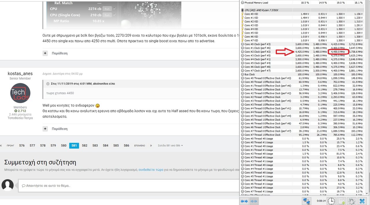

δεν υπαρχει ... αν το effective στο hwinfo ειναι το πραγματικό στα 3369-3429ΜΗζ τι στο διαολο γράφουν τα άλλα 42xx;
Η θερμοκρασία ειναι σωστή;
Το ρεύμα; 1,256 V ?
Καληνύχτα σας και σας ευχαριστούμε που μας παρακολουθήσατε...

Είναι φυσιολογικό τόσο χαμηλά effective clock; Εμένα είναι ελάχιστα χαμηλότερα από το core clock (έχω PBO disabled τώρα).

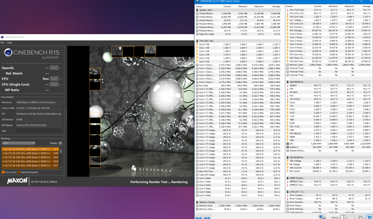

κατεβασα και το prime. ετρεξε και εφθασαν οι πυρήνες στα 3900 με μεγάλο vdroop...1.25! Και θερμοκρασίες 87 βαθμοι σε noctua d14

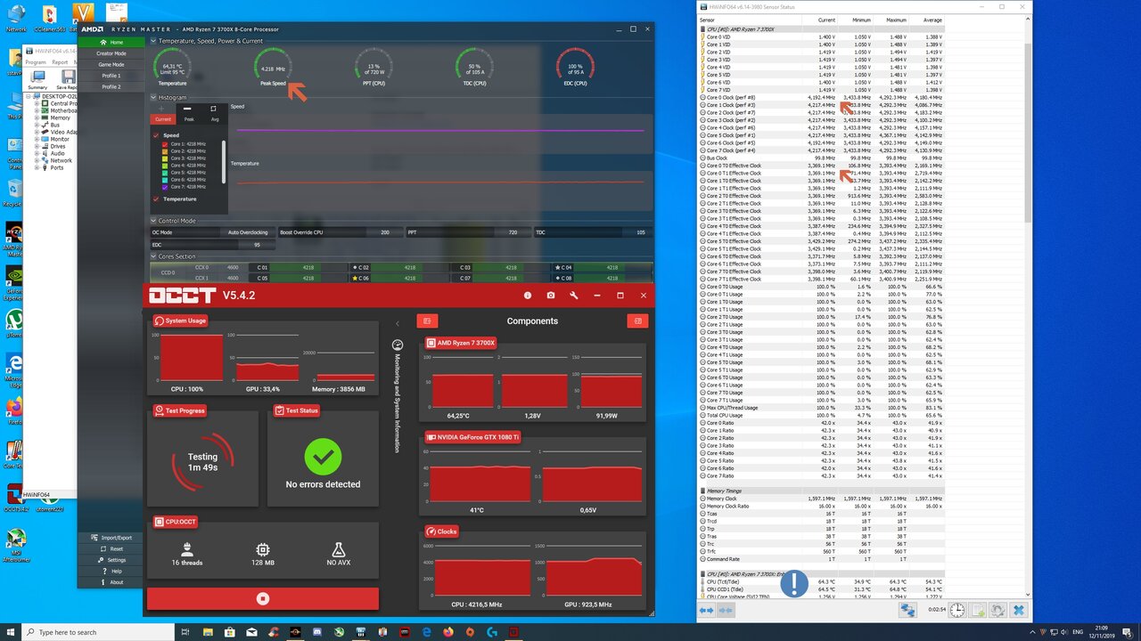

βάζω  τα pbo settings που μου είπατε από βιος (ppt/tdc/edc 1000/105/95 , max frequency +200mhz)...φορτώνω ryzen master και στο oc mode λεει: Auto Overcloking....δεν έπρεπε να λεει pbo?
μονίμως ο ένας πυρήνας φαινεται φορτωμένος στα 4200+ , usage 98% και η θερμοκρασία ειναι 51 βαθμοί. το ρεύμα ειναι 1.46-1-48

Όλα τα ρολόγια 3900 είναι μια χαρά, voltage 1.25 όσο τρέχει το prime είναι μια χαρά (νομίζω ότι δεν είναι από το κύκλωμα vdroop αλλά από τον chip management αλγόριθμο της AMD). 1.48V spikes στο idle είναι μια χαρά γιατί δεν είναι πραγματικό idle, ακόμα και το HWInfo όταν κάνει poll ζητάει resources και οι πυρήνες κάνουν boost ώστε να τα δώσουν γρήγορα.
Η θερμοκρασία μου φαίνεται λίγο ανεβασμένη, ίσως να φταίει το Prime. Εγώ έχω την ίδια ψύκτρα και το έτρεξα μία να δω αλλά τώρα δεν έχω PBO On και έχω και offset -0.075V στο ρεύμα. Τα ανεμιστηράκια δεν τα έκανε να γυρίσουν στο max το Prime όταν το έτρεξα σε small FFt's. Θα το τρέξω και αύριο με PBO On και χωρίς offset να δω πόσο θα φτάσει, αν η υποψία μου είναι σωστή κάτι δεν έχει πάει καλά με το airflow του κουτιού σου ή την πάστα ή δεν έχεις το δεύτερο fan στην ψύκτρα.

Εμένα το clock / effective clock ήταν χαμηλότερο στο prime από ότι στο CB20. Επειδή αγχώνομαι ότι θα την κάψω στο τέλος την μητρική δεν θα κάνω άλλο test σήμερα αλλά αύριο που θα έχω περάσει την καινούργια θα κάνω και εγώ πειράματα με το PBO και θα σου πω τα αποτελέσματα.
