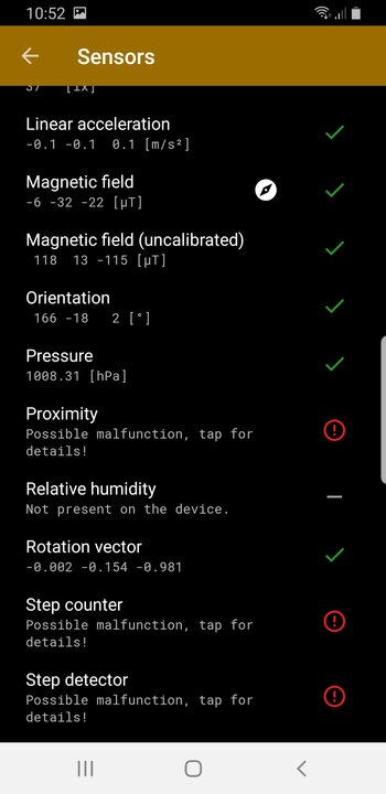

grif0s Δημοσ. 4 Ιουνίου 2019 Δημοσ. 4 Ιουνίου 2019 Καλησπέρα σε όλους. Πήρα πρόσφατα από ένα φίλο ένα S8 galaxy. Πριν το δώσει έκανε ένα factory reset. Όλα λειτουργούν κανονικά εκτός από το gps. Βρίσκει την τοποθεσία μου αλλά δεν ανανεώνεται με αποτέλεσμα να μην μπορώ να χρησιμοποιήσω την πλοήγηση. Έχω δοκιμάσει διάφορες εφαρμογές, να βγάλω τη θήκη, να κλείσω τη λειτουργία εξοικονόμησης ενέργειας αλλά τπτ. Έχετε κάποια προταση; επίσης πως μπορώ να δω εάν φταίει το hardware? Βάζω κ μια φωτο από μια εφαρμογή gps status Toolbox Ευχαριστώ

AntiCambeR Δημοσ. 4 Ιουνίου 2019 Δημοσ. 4 Ιουνίου 2019 Λογικά αν λειτουργούσε το GPS πρίν το factory reset, να είναι πρόβλημα software, αν δεν λειτουργούσε, να είναι πρόβλημα hardware το οποίο οφείλεται η σε αστοχία υλικού η απο πτώση.
grif0s Δημοσ. 4 Ιουνίου 2019 Μέλος Δημοσ. 4 Ιουνίου 2019 Εν τέλει ήταν από Πριν Έτσι. Άμα είναι hardware με μια αλλαγή εσωτερικής κεραίας θα δουλέψει ή παίζει να είναι "βαθυτερο" το πρόβλημα; Και είναι σπαστικό γιατί Όταν περπατάω και το ανοίγω ανταποκρίνεται Καλά. Στην οδήγηση τα παίζει....
