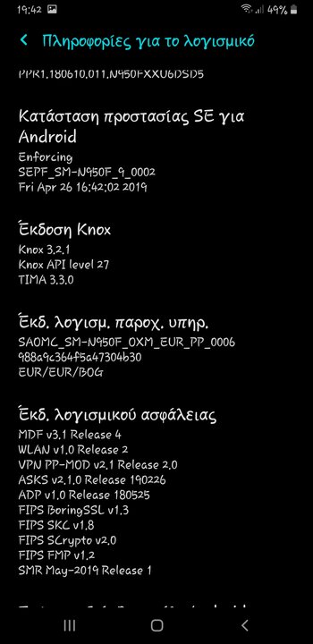

marmarasm Δημοσ. 8 Ιουνίου 2019 Δημοσ. 8 Ιουνίου 2019 Για σας, θέλω να ξαναγυρίσω το sm-n950f note 8 από android 9σε 8 ,έκανα την διαδικασία με το Odin το οποίο όταν ξεκίνησε το flush γραφή failed και σταμάτησε, καμία ιδέα τι κάνω λάθος, ευχαριστώ

alex1_kgr Δημοσ. 12 Ιουνίου 2019 Δημοσ. 12 Ιουνίου 2019 Όταν προσπάθησες να το φλασάρεις τι μήνυμα σου έβγαλε στο download mode?Κάτι για binary? Έχουν efuse τα samsung. Όταν αναβαθμιστεί δε μπορεί να μπεί παλιότερη έκδοση. Στείλε μου το όνομα από το λογισμικό που θέλεις να περάσεις και μια φωτογραφία από το κινητό σε download mode. Να φαίνονται καθαρά τα 3 γράμματα με τα 3 νούμερα δίπλα.

alex1_kgr Δημοσ. 12 Ιουνίου 2019 Δημοσ. 12 Ιουνίου 2019 1 ώρα πριν, saruman123 είπε Παλιότερα έλεγα ότι δεν γίνεται και μάλιστα είχα ποστάρει και θέμα και έλεγαν ότι δεν ξέρω τι λέω και διάφορα άλλα και έτσι δεν ασχολήθηκα ξανά. Ευχαριστώ πολύ που με επιβεβαίωσες Σε κάποιες περιπτώσεις γίνεται. Απλά πρέπει το binary να είναι ίδιο. Αν πχ είναι 2 τότε μπορείς να βάλεις τα λογισμικά από 2 και πάνω.Αν βάλεις λογισμικό με binary 3 δε μπορείς να γυρίσεις σε 2.Πρέπει να είναι από 3 και πάνω. Νομίζω είναι αρκετά απλό, δεν ξέρω αν τα εξηγώ καλά.
saruman123 Δημοσ. 12 Ιουνίου 2019 Δημοσ. 12 Ιουνίου 2019 2 ώρες πριν, alex1_kgr είπε Σε κάποιες περιπτώσεις γίνεται. Απλά πρέπει το binary να είναι ίδιο. Αν πχ είναι 2 τότε μπορείς να βάλεις τα λογισμικά από 2 και πάνω.Αν βάλεις λογισμικό με binary 3 δε μπορείς να γυρίσεις σε 2.Πρέπει να είναι από 3 και πάνω. Νομίζω είναι αρκετά απλό, δεν ξέρω αν τα εξηγώ καλά. Δεν ξέρω αν είναι αυτό η όχι. Πάντως από το update του Ιανουαρίου του 2018 ο bootloader δεν μπορούσε να πάρει από άλλες χώρες ή να γίνει downgrade σε Note 8 και σε S8. Αυτό βέβαια εντοπίστηκε στην ΗΠΑ. Μετά λέγανε ότι θα ακολουθούσε και η Ευρώπη. Εγώ πάλι ξέρω ότι παίζει ρόλο το CSC για να είναι απόλυτα συμβατό. Όλα αυτά μπορεί να είναι και μπαρούφες αλλά είδαμε και την Huawei με το ξεκλείδωμα του bootloader και όλα όσα έχουν γίνει.....
alex1_kgr Δημοσ. 13 Ιουνίου 2019 Δημοσ. 13 Ιουνίου 2019 22 ώρες πριν, saruman123 είπε Δεν ξέρω αν είναι αυτό η όχι. Πάντως από το update του Ιανουαρίου του 2018 ο bootloader δεν μπορούσε να πάρει από άλλες χώρες ή να γίνει downgrade σε Note 8 και σε S8. Αυτό βέβαια εντοπίστηκε στην ΗΠΑ. Μετά λέγανε ότι θα ακολουθούσε και η Ευρώπη. Εγώ πάλι ξέρω ότι παίζει ρόλο το CSC για να είναι απόλυτα συμβατό. Όλα αυτά μπορεί να είναι και μπαρούφες αλλά είδαμε και την Huawei με το ξεκλείδωμα του bootloader και όλα όσα έχουν γίνει..... Το CSC πλέον δεν παίζει ρόλο. Δες ο bootloader σε ποια έκδοση είναι. Συνήθως η samsung όταν αλλάζει έκδοση Android την πρώτη έκδοση την αφήνει με τον ίδιο αριθμό bootloader και σε επόμενη τον αναβαθμίζει οπότε αν δουν σοβαρά προβλήματα να μπορεί να γυρίσει σε παλιότερη έκδοση.
