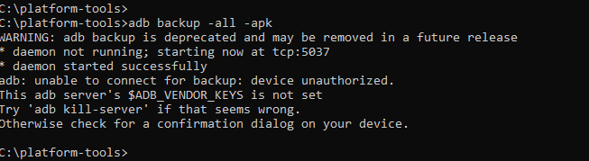

Δοκιμασα για backup αλλά μου εβγαλε αυτο το μηνυμα.
Any ideas?
Επισης δοκιμασα το adb devices αλλά μου βγαζει αυτο
Γινεται καπως να το κανω authorized ενώ το κινητο μου ειναι κλειδωμενο??

Αν δεν σου βγάλει τον σειριακό αριθμό για επιβεβαίωση δεν μπορείς να συνεχίσεις.
Αυτό ενδέχεται να μην είναι ενεργοποιημένο το USB Debugging.
Πάντως  το ADB μπορεί να διαγράψει το αρχείο που έχει αποθηκευτεί το μοτίβο δίνοντας τις εντολές:
adb shell
rm /data/system/gesture.key
Στη συνέχεια κάνουμε επανεκκίνηση και είμαστε έτοιμοι.
