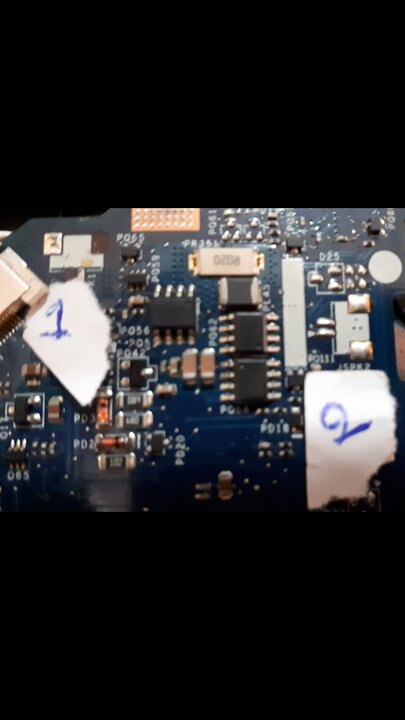

Alexandros_D Δημοσ. 21 Ιουνίου 2019 Δημοσ. 21 Ιουνίου 2019 Το συγκεκριμένο λάπτοπ το είχα κάποτε και το είχα λύσει πάρα πολλές φορές! Αν έχεις το 5742G που φοράει μόνο ένα ηχείο, τότε έχεις 2 λύσεις, 1ον να το πας σε κάποιον που ξέρει και να σου κολλήσει τα καλώδια του ηχείου απευθείας πάνω στην μητρική (εκεί που καταστράφηκε το βύσμα), 2η λύση είναι ότι η μητρική που φοράει το συγκεκριμένο έχει και άλλη μια υποδοχή για το άλλο ηχειάκι που η ACER "ξέχασε" να βάλει. το κουμπώνεις εκεί και είσαι μια χαρά! 1

Skirytis Δημοσ. 22 Ιουνίου 2019 Μέλος Δημοσ. 22 Ιουνίου 2019 (επεξεργασμένο) Ειλικρινά σας ευχαριστώ όλους Alexandros ανεβάζω μια φωτο, στην κορυφή του 1 ήταν το βύσμα για το ηχείο, το οποίο το κατεστρεψα. Δεν βλέπω δεύτερο βύσμα, αλλά στην κορυφή του 2 υπάρχει κάτι, κοιτάξτε το αν είναι δυνατόν στη φωτογραφία νομίζω έχει το ίδιο σχέδιο και ίσως να προοριζόταν για το δεύτερο ηχείο. Αν είναι έτσι εκεί φαίνεται ποιό εύκολο κάποιο κόλλημα. Ευχαριστώ και πάλι. Περιμένω βοήθεια.... Επεξ/σία 22 Ιουνίου 2019 από Skirytis

Skirytis Δημοσ. 24 Ιουνίου 2019 Μέλος Δημοσ. 24 Ιουνίου 2019 5 ώρες πριν, Alexandros_D είπε Βγάλε λίγο μια φωτογραφία όλη την μητρική Ανεβάζω μία φώτο της μητρικής, τελικά δεν ήταν και τόσο σωστό το κολληματακι που είχα κάνει (και άκουγα τουλάχιστον έστω και χαμηλά) τώρα τίποτα. Πάντως σας ευχαριστώ πολύ για την βοήθεια.
