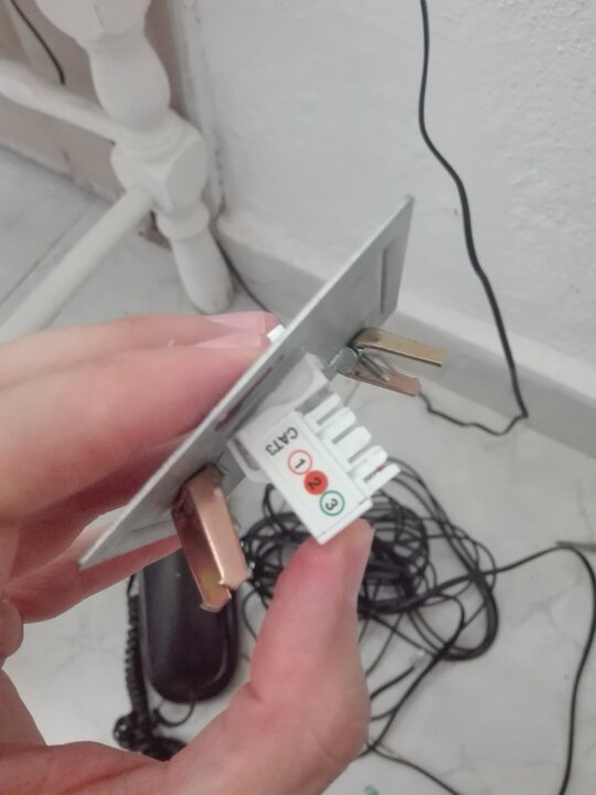

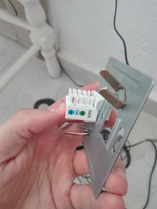

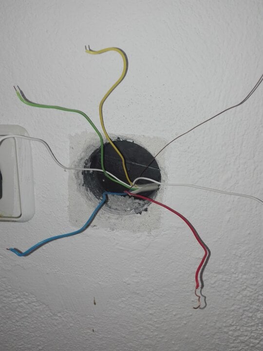

zeratul175 Δημοσ. 1 Ιουλίου 2019 Δημοσ. 1 Ιουλίου 2019 Καλησπέρα. Έχω μια πρίζα η οποία, σύμφωνα με τον ιδιοκτήτη, κάποτε ήταν τηλεφώνου, αλλά επειδή νοίκιαζε το σπίτι εποχιακά και φοβόταν μην του την χαλάσουν (?) οι τουρίστες, την έβγαλε και έβαλε πάνω μια πρίζα τηλεόρασης (??). Τώρα εγώ θέλω να την αλλάξω σε τηλεφώνου, για να μπορέσω να βάλω πάνω ρούτερ για ίντερνετ. Να σημειωθεί ότι δεν έχω πρόσβαση στο τηλεφωνικό κουτί. Η κατάσταση έχει ως εξής: Έχω 7 καλώδια που βγαίνουν από τον τοίχο. 2 άσπρα, 1 πράσινο, 1 κίτρινο, 1 εντελώς γυμνό, 1 κόκκινο και 1 μπλέ. Έχω και μια modular πρίζα τηλεφώνου με θέσεις: 1(πορτοκαλί περίγραμμα, άσπρο κέντρο) 2(όλο πορτοκαλί) 3(πράσινο περίγραμμα,άσπρο κέντρο) 4(όλο μπλε) 5(μπλε περίγραμμα, άσπρο κέντρο) 6(όλο πράσινο) και 2 θέσεις που λένε CAT3. Με ενδιαφέρει να μάθω περί συνδεσμολογιών και πως δουλεύει το όλο σύστημα, αλλά προς το παρόν δεν ξέρω σχεδόν τίποτα! Τα αμερικάνικα βίντεο στο youtube φαίνονται να είναι σε εντελώς διαφορετικό σύστημα, ή εγώ δεν το καταλαβαίνω!! Anyway, ποια καλώδια πρέπει να βάλω σε ποιές θέσεις για να δουλέψει το ρούτερ; Ευχαριστώ!!

CONAN_ Δημοσ. 1 Ιουλίου 2019 Δημοσ. 1 Ιουλίου 2019 (επεξεργασμένο) Πάρε ενα κουτάκι σαν αυτό : και μετα δοκιμασε να ενώσεις κάνοντας συνδυασμό ανα δύο στο πρασινο και κόκκινο καλώδιο, έχοντας μια συσκευή συνδεδεμένη μέχρι να ακούσεις τόνο τηλεφώνου. Στην πρίζα που κρατάς στην φωτό τα δύο μεσαία είναι τα 3 & 4 οπότε δοκιμάζεις εκεί. Απλώς θέλει ενα κατσαβίδι να το σπρώξεις στην εγκοπή το καλώδιο για να κανει επαφή. Επεξ/σία 1 Ιουλίου 2019 από CONAN_
isay Δημοσ. 1 Ιουλίου 2019 Δημοσ. 1 Ιουλίου 2019 @zeratul175 Για το τηλεφωνο χρειάζεσαι 2 συρματάκια και εφοσον δεν εχεις προσβαση στο κουτι στο κουτι για να δεις ποια ειναι συνδεμένα, ο μονος τροπος ειναι η δοκιμή ανα ζεύγη καλωδίων. Το βασικο ερώτημα ειναι αλλο. Η γραμμή εχει ενεργοποιηθεί; Δηλαδη εχει τηλεφωνικο σημα που φτάνει στο κουτί σου; Αν οχι, η γραμμή θα ειναι νεκρή, οποτε τζαμπα κοπος Δευτερο βασικό ερώτημα ειναι αν η γραμμή ειναι voip ή όχι. Αν ειναι voip μπερδευει το πράγμα. Για να μην μπερδευεσαι πες μας αν εχεις cosmote ή αν εχεις vdsl. Αν έχεις voip θελει να παρεμβάλεις router Απο εκει και πέρα και εφοσον δεν εχεις προσβαση στο κουτί, ουτε γεννητρια τόνου, ο απλός μπακαλίστικος τρόπος ειναι να εχεις ενα τηλεφωνο, ενα τηλεφωνικο καλώδιο με γυμνα τα δυο ακρα συνδεσης και δυο κροκοδειλάκια και να αρχισεις ολους τους συνδυασμους καλωδίων. Μολις ακουσεις τόνο, εκει εισαι.

alxandros_gr Δημοσ. 1 Ιουλίου 2019 Δημοσ. 1 Ιουλίου 2019 Το καλώδιο μοιάζει με καλώδιο του ΟΤΕ οπότε τα ζεύγη κανονικά πρέπει να είναι κόκκινο-μπλε, κίτρινο-άσπρο, πράσινο-άσπρο κι επειδή βλέπω οτι το κόκκινο είναι πιο πολύ ξεγυμνωμένο στην άκρη θα πόνταρα στο κόκκινο-μπλε ζεύγος. Το τελείως γυμνό καλώδιο δεν είναι κάτι.
