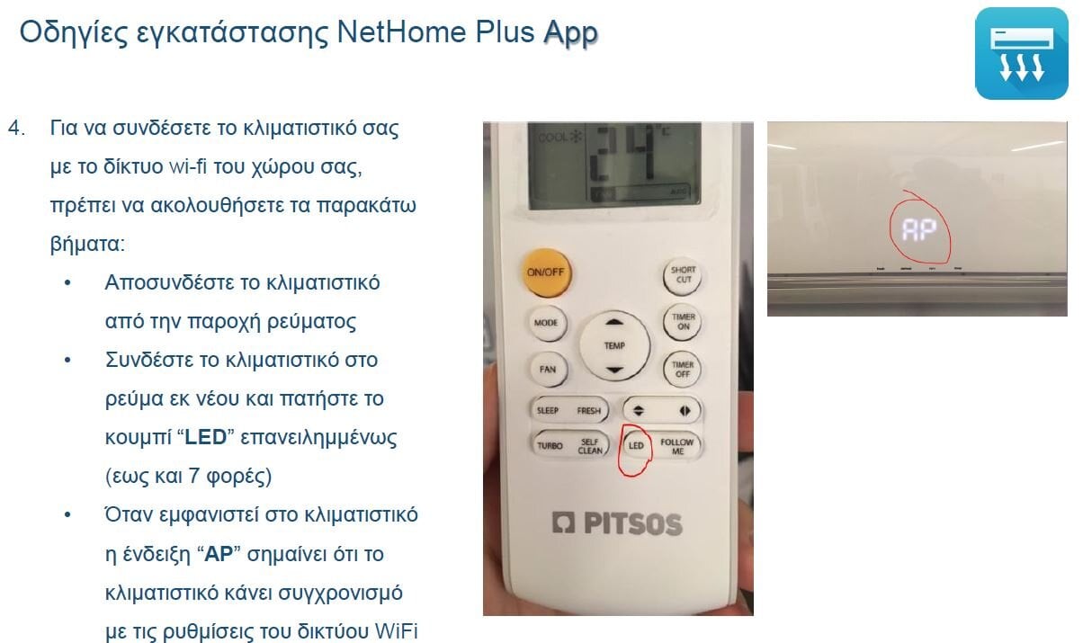

Ναι, εχεις δικιο, το WPS εννοουσε και αυτος, και εγω. Εχω γραμμη VDSL στο σπιτι και, πατωντας πανω στο router το κουμπι WPS, αναβοσβηνει ενα πορτοκαλι λαμπακι - το οποιο, απο ο,τι καταλαβα, σημαίνει πως το router 'περιμενει' να συνδεθεί κάποια συσκευή σε αυτό. Αν μετά την πάροδο 2 λεπτών δεν υπάρξει σύνδεση, το πορτοκαλι λαμπακι γινεται κοκκινο και, τελικα, σβηνει.
Το manual αναφερει αυτό που φαίνεται και στην επισυναπτομενη εικονα. Εχω δοκιμασει και αυτο που λες - να το πατησω περισσοτερες φορες - διχως αποτελεσμα...

Χμμμμ νομίζω το ίδιο είχα κάνει σε ένα κλιματιστικό στη δουλειά και όντως είχα θέμα και δεν μπορούσα να το καταφέρω. Φταίει που και η εφαρμογή nethome είναι γεμάτη bugs. Δοκίμασε να κάνεις την ίδια διαδικασία χωρίς το wps του router και δες αν εμφανίσει το AP. Αν το εμφανίσει προσπάθησε να συνδεθείς μέσω wifi απο το κινητό με ανοιχτή την εφαρμογή.

Σ' ευχαριστώ πολύ, δυστυχώς οι δοκιμές μου ξεκίνησαν δίχως να έχω το WPS ανοιχτό. Όπως και να'χει, έχω δοκιμάσει έχοντας το WPS ανοιχτό αλλά και κλειστό - η ένδειξη AP δεν εμφανίζεται...
