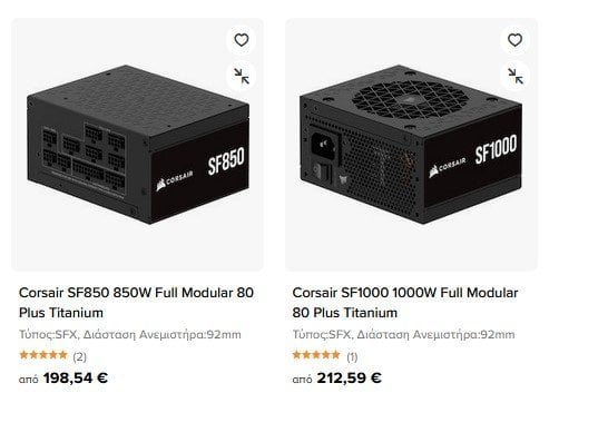

Αν δεν εχεις σκοπο να βαλεις καμια 5090, το SF850 ειναι μια χαρα μεχρι και 5080.
Εννοείται ότι και το 850 μια χαρά ειναι, ακόμα και 750. Δεν υπάρχει περίπτωση ποτέ να πληρώσω κάρτα 1000€, το πολύ μία 9070 να βάλω, ταβάνι.
Αλλά είναι θέμα αρχής ότι δε μπορώ να δεχτώ να δώσω τα ίδια λεφτά για κάτι υποδεέστερο.
Εν τέλει δε το είχα και τόσο ανάγκη το SFX , γιατί θα πάω σε mATX αποτι φαίνεται η σε ένα lian li a3 η σε Jonsbo D32 pro οπότε μπορώ να βάλω και atx psu.
Επειδή ήταν σε καλή τιμή το SF1000 στα 190 θα το κράταγα να έχω πιο πολλή άνεση χώρου και να είμαι έτοιμος αν αργότερα πάω σε itx....αλλά αν δεν μπορέσω να το πάρω, προτιμώ να δώσω 120€ για ένα atx RM750X...

Κοιτα και το Jonsplus Z20 ειναι μικροτερο σε μηκος απο αυτα τα 2 που κοιτας και χωραει τα παντα.
To πηρα απο skroutz απο ενα Boυλγαρικο καταστημα και ηρθε γρηγορα στα 95€ και την Arctic Freezer 36 ARGB στα 35€.
Τσεκαρει τη σειρα Corsair Rme ειναι εξισου καλη με την RmX και ειναι 150mm αντι για 160mm.

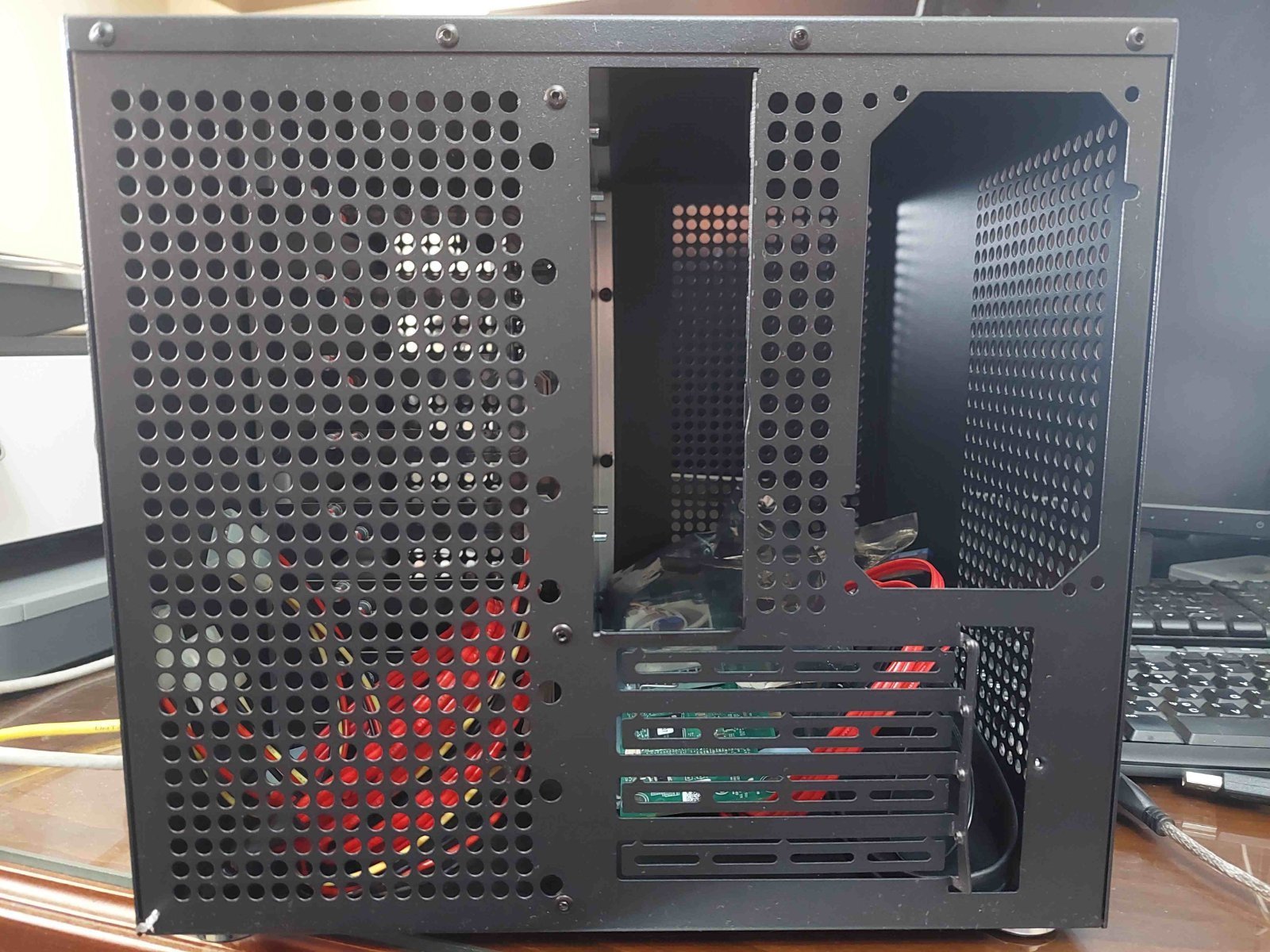

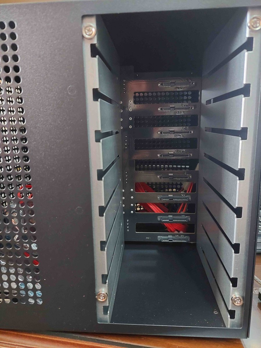

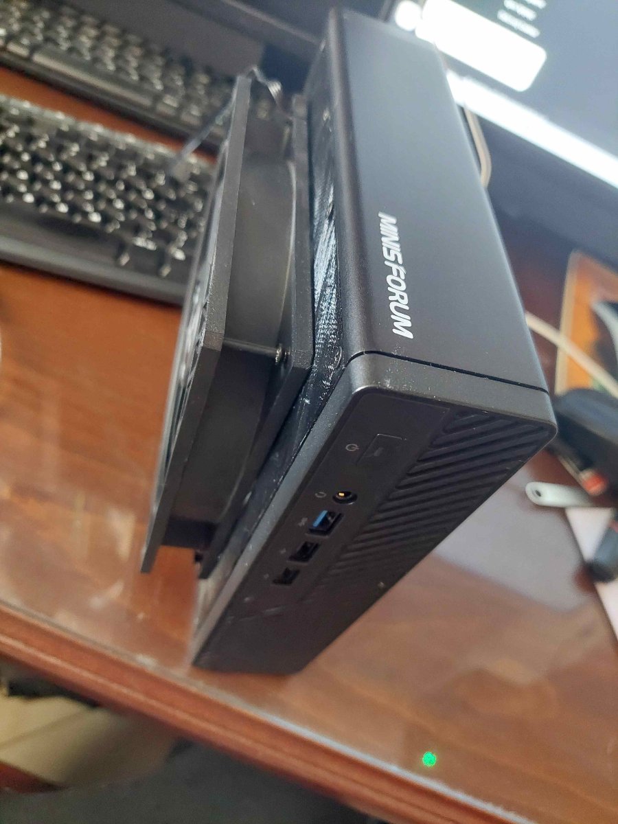

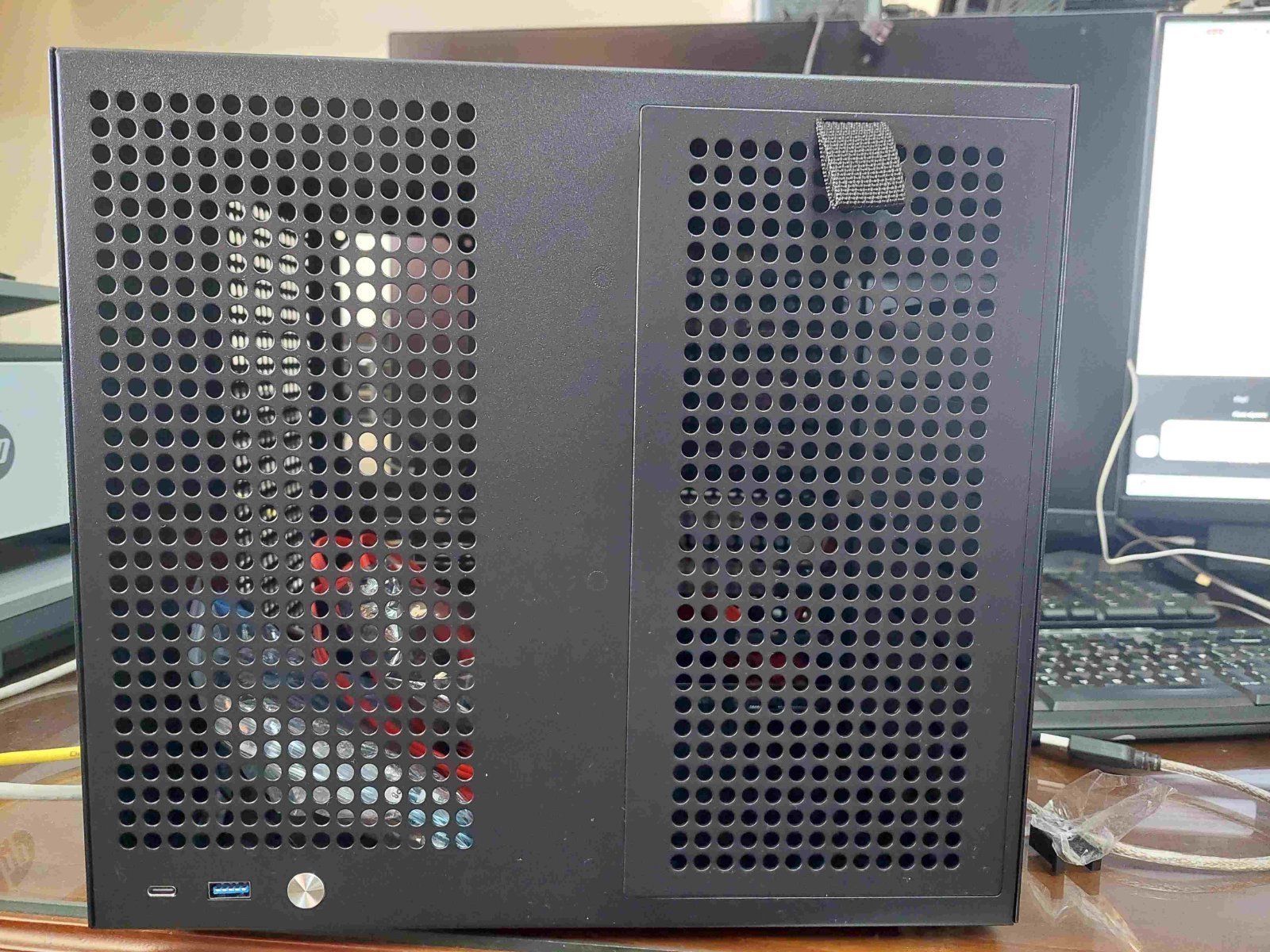

Καλημέρα και από εμένα. Τα τελευταία χρόνια προσπαθώ να μικρύνω το homelab λόγω οικογένειας, όπότε έχω στραφεί σε Tiny/Micro/SFF PCs.
Χρησιμοποιώ κυρίως Lenovo Tiny με PCIe slot (m720q, m920q, M90) οπότε με κατάλληλο riser παίρνουν σχεδόν οποιαδήποτε κάρτα δικτύου ή HBA controller, καθώς και αρκετές αξιοπρεπείς GPUs (δεν μ ενδιαφέρουν τόσο gaming ή gpu extensive projects).
Πέρυσι αγόρασα από Minisforum (μέσω Amazon) to MS-01 miniPC/workstation (https://minisforumpc.eu/en/products/ms-01), το οποίο έχει κάποια θέματα ψύξης αν φορτωθεί με δίσκους (παίρνει 3 NVME ή 2 NVME + 1 U2 με adapter που περιλαμβάνεται στη συσκευασία), τα οποία έλυσα με custom 3D bottom plate και 140mm FAN, όπως στη φωτογραφία:
Φέτος το project μου είναι ένα SFF NAS oriented PC, με βάση το case Sagitarius Nas (κινέζικο no name, από Aliexpress, https://www.aliexpress.com/w/wholesale-sagittarius-nas-case.html) Ενδεικτικές φωτογραφίες:
Κόστισε συνολικά μαζί με καλώδιο 8 Sata - to 8 Sata και μεταφορικά 150 € πριν από 2 μήνες, τώρα έχει ανέβει αρκετά, ενώ βγαίνει και σε λευκό χρώμα. Το διακινούν αρκετοί στο Aliexpress, αν κάποιος ενδιαφέρεται να του στείλω συγκεκριμένα από ποιον το αγόρασα και ήρθε γιατί δεν είναι όλοι αξιόπιστοι :::))))))
Αναμένω τη μητρική μέσα στην εβδομάδα και αυτή από Minisforum (μέσω Amazon πάλι) και συγκεκριμένα την BD795m (https://minisforumpc.eu/en/products/minisforum-bd795m-motherboard) με Ryzen 9 7945HX 16c/32t για να ολοκληρώσω το build.
Έχω ήδη ενα SFX PSU Corsair SF600 σε πολύ καλή κατάσταση και 4 ανεμιστήρες Arctic P12 για το κουτί (τόσους παίρνει max), και αναζητώ ψύκτρα LGA1700 + ανεμιστήρα για τη mobo. Ευχαριστώ το χρήστη @stathisgtr για τις μέχρι σήμερα χρήσιμες συμβουλές του.
Αφού δεν εχω ακόμα μητρική, σκέφτηκα και δοκίμασα το backplane/cage του case με ΗΒΑ controller σε Lenovo Tiny. Έπαιξε κανονικότατα και μάλιστα αναγνώρισε και SAS δίσκους (ήταν βασικό αυτό για μένα)
Θα επανέλθω όταν έρθει η mobo και τελειώσω το build. Στη διάθεση σας για οποιαδήποτε διευκρίνιση/συμβουλή.

@tsatsar Πολυ ενδιαφερον προτζεκτ! Θλεω καποια στιγμη να κανω κατι αντιστοιχο. Μου αρεσει πολυ το κουτακι αν και λιγο τσιμπιμενο. Αλλα αποσα εχω δει μεχρι τωρα ειναι το καλυτερο. Και καποια της Jonsbo ειναι ωραια, αλλα αυτο φαινεται πιο πληρες για τις διαστασεις του

@mandragoraSCR Σε άλλες χώρες το εχουν αρκετοί το Sagitarius, γκρινιάζουν όλοι για τιμή αλλα είναι τα μεταφορικά στη μέση. Τα Jonsbo θεωρώ ότι είναι overpriced για αυτά που δίνουν.
Εκτός από τους 8 δίσκους στο cage, μπορεί να πάρει και 2 X 2,5' στo πάτωμα του m/b compartment, άρα πάει στους 10. Συν 2 NVME που θα έχει η m/b, πάει στους 12. Αν χρησιμοποιήσεις (όπως έχω ήδη τεστάρει στα Tiny) και το wifi slot με a+e m.2 adapter to PCIe X 16 και βάλεις εκεί hba controller με external ports (έχω και τέτοιο), συν άλλους 8 δίσκους άρα πάει στους 20 (!!) με external cage (δες την photo).
Κάτσε να έρθει η mobo, να πάνε όλα καλά και θα σας ανεβάσω photos συνολικά.

Ναι οι jonsbo ειναι overpriced. Προσωπικα οι 8 μου φτανουν ανετα. Λογικα για αρχη θα εβαζα 6 αλλα καλο ειναι να εχεις καβατζα σλοτς

Η φαση εδω ειναι : του δισκου το καγκελο και με ενδιαφερει και μενα τωρα αλλα με βλεπω για εκτόπισμα απο το σπίτι αν δει κατι τετοια η γυναικα 😁. Ευχαριστω για τα καλα σου λογια φιλε Tsatsar.  Αντε να το δουμε γεματο το μικρο θηριο.
Σε νιώθω απόλυτα. Ομοιοπαθής οικογενειάρχης με ελάχιστο χώρο. Και χρόνο. Σε αναμονή mobo λοιπόν.
Αύριο παραλαμβάνω το ATX σε SFX bracket (αλλιώς δεν βίδωνε το SF600 στο κουτί), οπότε θα έχω μια εκτίμηση ύψους για την Thermalright.
