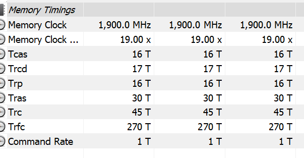

2066566562_Annotation2019-08-19213532.png.282a6b7c273a29f6bf2d30d3b05b9d5d.png2 run με τα καθημερινά.
Δεν θέλουμε run καθημερινά φίλτατε θέλουμε συγκεκριμένα πράγματα, οπ Σ τα γράφω από πάνω  cpu@4ghz και ότι καλύτερο μπορείς να κάνεις στις μνήμες σου stable πάντα + membench και aida64

έχω θέμα στο να καταφέρω 1:1 FCLK με UCLK στα 1800Mhz.
Συγκεκριμένα το UCLK δε μπορεί να ακολουθήσει με τίποτα τη ταχύτητα της μνήμης στα 3600, παίζει 1:1 μόνο μέχρι 3533Mhz (1766Mhz).
Έχω την εντύπωση για κάποιο λόγο ότι το UCLK (καθώς και το infinity fabric) είναι στα specs τους να φτάνουν τα 1800Mhz.
Το infinity πάει και λίγο παραπάνω αλλά το UCLK αρνείται να παίξει στα 1800Mhz.
Καμιά ιδέα; Να δοκιμάσω να ανεβάσω πουθενά ρεύμα; (δοκιμές με default auto ρεύματα).

3 λεπτά πριν, chocorello είπε
έχω θέμα στο να καταφέρω 1:1 FCLK με UCLK. Συγκεκριμένα το UCLK δε μπορεί να ακολουθήσει με τίποτα τη ταχύτητα της μνήμης στα 3600, παίζει 1:1 μόνο μέχρι 3533Mhz. Καμιά ιδέα; Να δοκιμάσω να ανεβάσω πουθενά ρεύμα; (δοκιμές με default auto ρεύματα).
Τι soc voltage δίνει η μητρική?

3 λεπτά πριν, akoinonitos είπε
Από hwinfo 1.075v σε idle και 1.087 σε prime.
Υπάρχει περίπτωση να φταίνε τα timings που έχω στη μνήμη και να επηρεάζει κάπως το UCLK αυτό;
Επεξ/σία από chocorello
