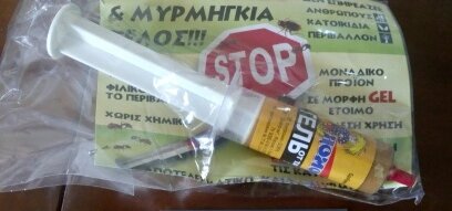

Dvs Δημοσ. 29 Ιουλίου 2019 Δημοσ. 29 Ιουλίου 2019 (επεξεργασμένο) Έχει δοκιμάσει κανεις αυτο το gel? Είναι αποτελεσματικό και ασφαλές για τον άνθρωπο (δεν λέει τι έχει μεσα και αυτο με προβληματίζει); Επεξ/σία 29 Ιουλίου 2019 από Dvs

Shadows Δημοσ. 29 Ιουλίου 2019 Δημοσ. 29 Ιουλίου 2019 Παντως εγω πηρα το ζελε το λευκο και δεν εκανε τιποτα,σε φαση περναγανε διπλα οι κατσαριδες και γελαγανε.Μηπως το goliath ειναι το μονο αποτελεσματικο?
Gregory_House Δημοσ. 29 Ιουλίου 2019 Δημοσ. 29 Ιουλίου 2019 1 ώρα πριν, Shadows είπε Παντως εγω πηρα το ζελε το λευκο και δεν εκανε τιποτα,σε φαση περναγανε διπλα οι κατσαριδες και γελαγανε.Μηπως το goliath ειναι το μονο αποτελεσματικο? Oντως?? 😮 Μου κανει εντυπωση ρε συ, εγω τα προηγουμενα χρονια ειχα αποτελεσμα με αυτο... Φετος δεν ξερω, με προβληματιζει αυτο που λες, διοτι κι εγω χθες ειδα μια τρεχατη και ακμαιοτατη, βραδιατικα, και η αληθεια ειναι πως απορησα.... Αθλια η χθεσινη νυχτα, πραγματικα.
Shadows Δημοσ. 29 Ιουλίου 2019 Δημοσ. 29 Ιουλίου 2019 (επεξεργασμένο) 1 ώρα πριν, Gregory_House είπε Oντως?? 😮 Μου κανει εντυπωση ρε συ, εγω τα προηγουμενα χρονια ειχα αποτελεσμα με αυτο... Φετος δεν ξερω, με προβληματιζει αυτο που λες, διοτι κι εγω χθες ειδα μια τρεχατη και ακμαιοτατη, βραδιατικα, και η αληθεια ειναι πως απορησα.... Αθλια η χθεσινη νυχτα, πραγματικα. Φιλε gregory,αρχες ιουνιου πηγα και πηρα ενα μεγαλο κιολας σωληναριο,χωρις να εχω δει καμια και βαζω σε ολο το σπιτι. Περναει μια βδομαδα βλεπω ζωντανες μικρες να κοβουν βολτα διπλα απο το φαρμακο,καμια ψοφια btw.Τους ριχνω μπλε οινοπνευμα(ghetto hack που τις σκοτωνει σε 2-3 δευτερολεπτα)και υποθετω οτι επειδη ειναι αρχη μπορει να μην εχει δρασει το φαρμακο.Το επομενο διαστημα πετυχα παλι και μικρες και μια τεραστια η οποια συγκεκριμενα κρυφτηκε κατω απο το πλυντηριο(το οποιο πλυντηριο το ειχα ψιλιαστει οτι μπορει να κρυβονται και το ειχε γεμισει γυρο γυρο με φαρμακο)και σε πληροφορω οτι καμια δεν βρεθηκε νεκρη και τις σκοτωσα ολες εγω. Επεξ/σία 29 Ιουλίου 2019 από Shadows
