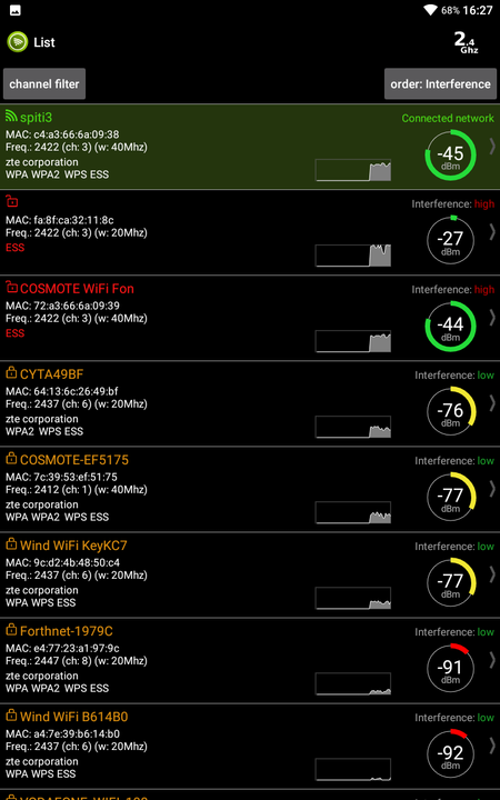

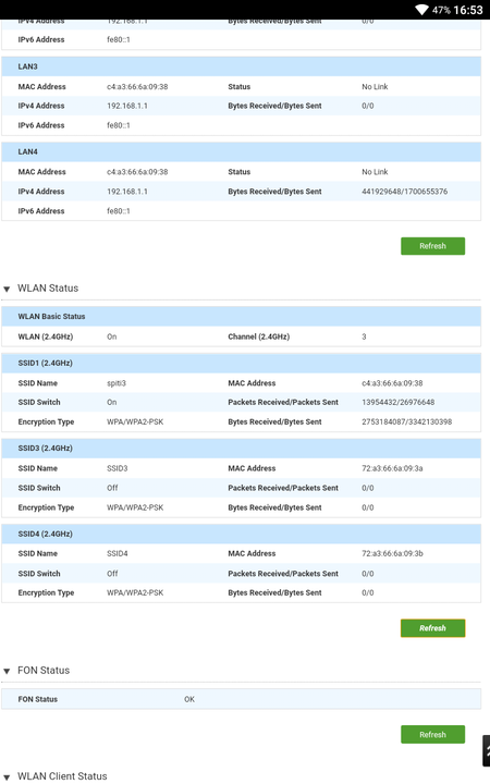

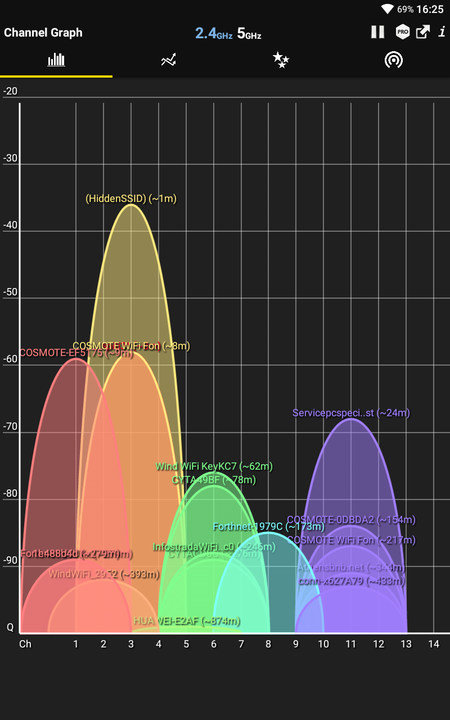

Επειδή τον τελευταίο καιρό τρώει κάτι κολλήματα το Ίντερνετ, κατέβασα δυο WiFi Analyzers απο το Google Play Store. Και βλέπω ότι στο κανάλι που είμαι εμφανίζεται ένα κρυφό SSID και ενα OTE Fon. Κάνω αλλαγή στο channel και βλέπω ότι ήρθαν εκεί. Οπότε κατάλαβα ότι είναι από το δικό μου ρουτερ. Παρόλο που δεν έχω ενεργοποιήσει ποτέ το Fon ούτε το είχα ενεργοποιήσει. Αυτό σημαίνει ότι είναι προ-ενεργοποιημενο από τον OTE?
Υπάρχει τρόπος να το κλείσω? Κατέβασα το Cosmote WiFi Ton app αλλά δεν έχει τέτοια επιλογή. Επίσης αν κάνω ζουμ στον χάρτη, εξαφανίζονται τα σημεία σύνδεσης.
Και το άλλο που μου έκανε εντύπωση είναι ότι αυτές οι δυο συνδέσεις δείχνουν μεγαλύτερο σήμα από αυτό το κύριου ρουτερ.
