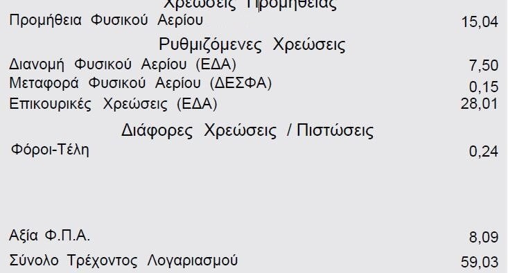

1988panos2171 Δημοσ. 24 Οκτωβρίου 2019 Δημοσ. 24 Οκτωβρίου 2019 Mου ήρθε ο παρακάτω λογαριασμός για το ΦΑ περίοδος 23/07/2019 έως 09/10/2019 και κατανάλωση 79kwh, μόνο νερό δηλαδή. Σαν πολλά δεν είναι; Κάθε δίμηνο τόσο θα ρχεται; Εκκαθαριστικός είναι ο λογαριασμός και το συμβόλαιο ξεκίνησε στις 23/7.
Γιάννης Platano Δημοσ. 24 Οκτωβρίου 2019 Δημοσ. 24 Οκτωβρίου 2019 Εχει ολα τα καλκαιρινα παγια μεσα.Και μενα καπου 48 ευρω ηρθε.
1988panos2171 Δημοσ. 24 Οκτωβρίου 2019 Δημοσ. 24 Οκτωβρίου 2019 Άρα φαντάζομαι ο επόμενος θα είναι κατά πολύ χαμηλότερος. Υπολογίζοντας την τιμή της kwh μου βγαίνει ότι έκαψα λιγότερο από 2€. Όλα τα υπόλοιπα πάγια είναι; Γενικά πόσο πάει περίπου το μήνα για χρήση μόνο νερού με 40kwh; 1
