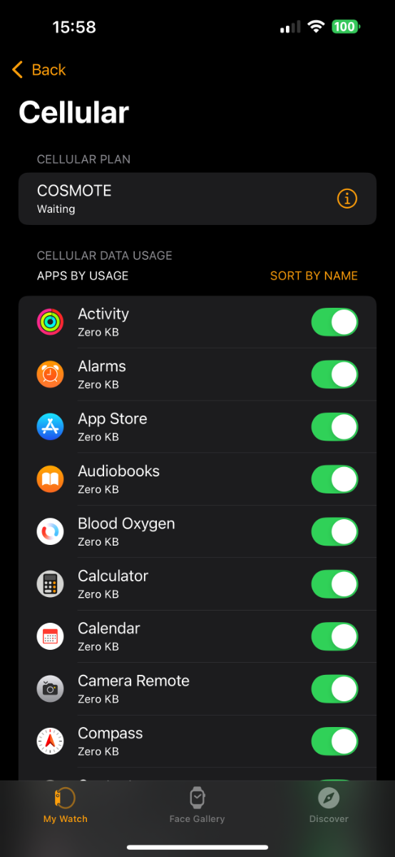

Είμαι σε κατάσταση "Waiting" από τις 8 Απριλίου και έχω μια ερώτηση, αν μπορεί κάποιος να βοηθήσει... Το γεγονός ότι έχει μπλοκάρει στην κατάσταση "Waiting", έχει να κάνει με την κάρτα SIM και τον συγκεκριμένο αριθμό που χρησιμοποιώ ή με το συγκεκριμένο EID number του Apple Watch Ultra 2;
Έχω δοκιμάσει να αλλάξω την κάρτα SIM με άλλη (άλλος αριθμός), και τότε η κατάσταση "Waiting" εξαφανίζεται και μπορώ να κάνω ξανά αίτηση, αλλά με διαφορετικό αριθμό. Τώρα το ερώτημα είναι: Αντί να αλλάξω αριθμό, ας πούμε σε μια ακραία περίπτωση, παραμείνω σε κατάσταση "Waiting" μέχρι τον Σεπτέμβρη και τότε αγοράσω καινούριο Apple Watch Ultra με διαφορετικό EID. Σε αυτή την περίπτωση, θα συνεχίσει να είναι κολλημένο σε "Waiting" ή, επειδή θα έχει αλλάξει το Apple Watch και άρα το EID, θα ξεμπλοκάρει;
Δεν σκοπεύω να αγοράσω καινούριο Apple Watch, απλά προσπαθώ να καταλάβω αν το πρόβλημα σχετίζεται με τον αριθμό ή με το EID του Apple Watch. Με την αλλαγή αριθμού ξεμπλοκάρει, όπως έχει φανεί. Αν όμως αλλάξουμε μόνο το Apple Watch, χωρίς να αλλάξουμε αριθμό, θα ξεμπλοκάρει και πάλι;
Επίσης, σκέφτομαι να κάνω καταγγελία στην ΕΕΤΤ και, στην επόμενη επικοινωνία μου με την Cosmote, να ζητήσω αριθμό πρωτοκόλλου, διότι, παρότι έχω επικοινωνήσει ήδη τρεις φορές μαζί τους και μου είπαν πως θα με καλέσει το τεχνικό τμήμα, κανείς δεν με έχει καλέσει πίσω μέχρι σήμερα! Έχει νόημα κάτι τέτοιο; Και τι συμβαίνει σε περίπτωση καταγγελίας; Ποιες θα είναι οι επιπτώσεις για την Cosmote; Θα επιβληθεί κάποιο πρόστιμο; Χλομό το βλέπω…
Ειμαι ακριβως οπως εσυ απο την 1η Απριλιου... εγω εβαλα αλλη sim αλλο αριθμο δικο μου unlimited και προχωρησε κανονικα . Και εγω νομιζα οτι ειναι θεμα EID αλλα όχι. Το προβλημα ειναι στο cosmote ID Λογαριασμο και στον αριθμο του κινητου.
Άρα και Apple Watch να αλλαξω μελλοντικα λες δεν θα ξεμπλοκάρει. Το έχεις δοκιμάσει να αλλάξεις το Apple Watch με διαφορετικο Apple Watch, κρατωντας την ίδια SIM κάρτα, και παρόλα αυτά δεν ξεμπλόκαρε απο το "Waiting";;;;
Ακριβώς. Από τα στοιχεία του ρολογιού δεν έχει καταγραφεί τίποτα πουθενά μιας και αυτό γίνεται στο τελευταίο στάδιο της ενεργοποίησης. Αυτό που συμβαίνει τώρα (και εγώ από τις 8/4 είμαι κολλημένος) είναι πως στα συστήματα της Cosmote φαίνεται σε εκκρεμότητα η αίτηση που κάναμε για τον συγκεκριμένο αριθμό μας.
