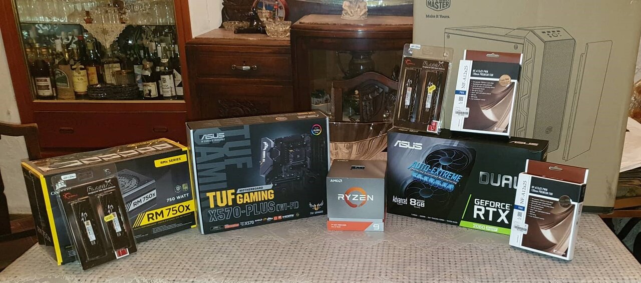

dinoeq Δημοσ. 18 Δεκεμβρίου 2019 Μέλος Δημοσ. 18 Δεκεμβρίου 2019 Έχουμε αγοράσει τα εξαρτήματα μας, και έφτασε η ώρα είτε να τον φτιάξουμε είτε να τα πιούμε. Είδωμεν!!! 3
Skrez1982 Δημοσ. 18 Δεκεμβρίου 2019 Δημοσ. 18 Δεκεμβρίου 2019 1 ώρα πριν, dinoeq είπε Έχουμε αγοράσει τα εξαρτήματα μας, και έφτασε η ώρα είτε να τον φτιάξουμε είτε να τα πιούμε. Είδωμεν!!! Πολύ ωραίος. Τα σεμεδακια μαμανε. Επίσης Βάλτα κάτω από το δέντρο 🎄 και βγάλε σωστή φωτογραφία 😋 1 1
