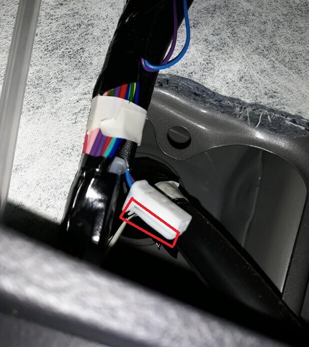

bromiaris Δημοσ. 12 Δεκεμβρίου 2019 Δημοσ. 12 Δεκεμβρίου 2019 (επεξεργασμένο) Σε καλωδίωση αυτοκινήτου ψάχνω για το παρακάτω διπολικό -+ «μπριζάκι» αντίστοιχο αντάπτορα – ρευματολήπτη να αγοράσω από Κίνα μεριά. Γνωρίζουμε πως θα βρούμε ποιο είναι και πως ονομάζεται; Επεξ/σία 12 Δεκεμβρίου 2019 από bromiaris

bromiaris Δημοσ. 12 Δεκεμβρίου 2019 Μέλος Δημοσ. 12 Δεκεμβρίου 2019 7 λεπτά πριν, MadPax είπε 2 pin male-female cable connector https://www.aliexpress.com/item/32756808802.html Σε ευχαριστώ φίλε για την άμεση απάντηση αλλά ξέρεις ότι παρατηρώ ότι το μπριζάκι στην πλεξούδα δεν έχει αντίστοιχη αναμονή για να πιάνει το γατζάκι… Λες να είναι κάτι άλλο;;;
MadPax Δημοσ. 12 Δεκεμβρίου 2019 Δημοσ. 12 Δεκεμβρίου 2019 (επεξεργασμένο) Δεν είναι κάτι άλλο, μάλλον είναι κάποιο εργοστασιακό κονεκτοράκι και δεν έχει ασφαλιστικό "γαντζάκι" γιατί προφανώς δεν έχει κραδασμούς εκεί που βρίσκεται για να κινδυνεύει να "ανοίξει". Βάλε ένα με "γαντζάκι" και θα είσαι μια χαρά. Να δες και από εδώ αν θες να μη περιμένεις από τα βάθη της Κίνας. https://www.emimikos.gr/plastikes-fisses/ Επεξ/σία 12 Δεκεμβρίου 2019 από MadPax
SaFiS Δημοσ. 12 Δεκεμβρίου 2019 Δημοσ. 12 Δεκεμβρίου 2019 Το φις ΕΧΕΙ ασφαλιστικό (κυκλωμένο στην φωτό). Γενικά, τα περισσότερα φις / βύσματα ακολουθούν τύπους DIN στους περισσότερους κατασκευαστές. Στο παρακάτω link έχει όλα τα σχέδια που χρησιμοποιεί π.χ. η Toyota και τα οποία μπορείς να παραγγείλεις από την αντιπροσωπεία. Τώρα για το αν μπορέσεις να βρεις το ίδιο, είναι άλλο θέμα. Πάνε στην αντιπροσωπεία της μάρκας σου, μήπως έχουν κανά τρακαρισμένο αυτοκίνητο και ρώτα αν μπορείς να κόψεις κανά φις από χαλασμένη καλωδίωση... https://www.toyota-tech.eu/wire_harness_rm/RM06H0E.pdf
bromiaris Δημοσ. 12 Δεκεμβρίου 2019 Μέλος Δημοσ. 12 Δεκεμβρίου 2019 (επεξεργασμένο) 26 λεπτά πριν, SaFiS είπε Το φις ΕΧΕΙ ασφαλιστικό (κυκλωμένο στην φωτό). Γενικά, τα περισσότερα φις / βύσματα ακολουθούν τύπους DIN στους περισσότερους κατασκευαστές. Στο παρακάτω link έχει όλα τα σχέδια που χρησιμοποιεί π.χ. η Toyota και τα οποία μπορείς να παραγγείλεις από την αντιπροσωπεία. Τώρα για το αν μπορέσεις να βρεις το ίδιο, είναι άλλο θέμα. Πάνε στην αντιπροσωπεία της μάρκας σου, μήπως έχουν κανά τρακαρισμένο αυτοκίνητο και ρώτα αν μπορείς να κόψεις κανά φις από χαλασμένη καλωδίωση... https://www.toyota-tech.eu/wire_harness_rm/RM06H0E.pdf Χμμμμ ναι μπορεί να έχεις δίκιο… Δυστυχώς μόνο αυτή την φωτογραφία κατάφερα να τραβήξω και δεν είναι απόλυτα ορατό αν έχει ασφαλιστικό, διότι το φις βρίσκεται σε δυσπρόσιτη μεριά και μόνο με την βοήθεια του τηλεφώνου κατάφερα να το εντοπίσω… Για να βάλω χέρι πρέπει να γίνω αίλουρος… Όσο για τις αντιπροσωπίες της Toyota έχω να πω τα χειρότερα… ειδικά οι ηλεκτρολόγοι τους δεν ξέρουν τι τους γίνεται… Ότι έχω μάθει μέχρι σήμερα το έμαθα μέσα από άλλους χρήστες και όταν ρωτούσα στην αντιπροσωπία με κοίταζαν όπως η αγελάδα το τρένο… Επεξ/σία 12 Δεκεμβρίου 2019 από bromiaris

bromiaris Δημοσ. 12 Δεκεμβρίου 2019 Μέλος Δημοσ. 12 Δεκεμβρίου 2019 8 λεπτά πριν, 1988panos2171 είπε To ιδανικό θα ήταν να αλλάξεις το φις με κάποιο του εμπορίου και να ξεμπερδεύεις. Απλά θα πρέπει να βρεις τρόπο να το ελευθερώσεις ώστε να κάνεις τη δουλειά σου. Δύσκολο γιατί είναι σε μέρος που με το ζόρι θα χωρέσει χέρι για να μπει το θηλυκό φίς.... Για να το αλλάξω είναι αδύνατο....
