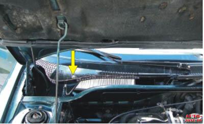

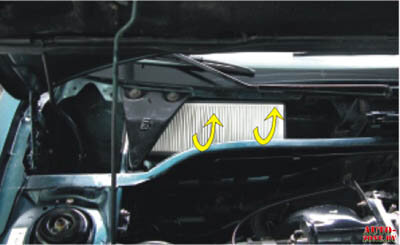

htaccess Δημοσ. 14 Δεκεμβρίου 2019 Δημοσ. 14 Δεκεμβρίου 2019 (επεξεργασμένο) Τα peugeot συνήθως το έχουν κάτω από το καπώ, από την πλευρά του συνοδηγού, "κάτω" από τον υαλοκαθαριστήρα Επεξ/σία 14 Δεκεμβρίου 2019 από htaccess

htaccess Δημοσ. 14 Δεκεμβρίου 2019 Δημοσ. 14 Δεκεμβρίου 2019 (επεξεργασμένο) Προφανώς αναφέρεσαι στο φίλτρο του αέρα του κινητήρα το οποίο έχεις αλλάξει σε κάποια service, το παραπάνω είναι το φίλτρο του αέρα το οποίο φιλτράρει το νοπώ αέρα που εισέρχεται στην καμπίνα, αν και αυτό κανονικά σε κάποιο service θα έπρεπε να έχει αλλαχθεί. 3 λεπτά πριν, Ukforthemoment είπε Δεν νομίζω να έχει τοσο παλιό αμάξι φίλτρο καμπίνας.Ισως μόνο αν έχει AC Δεν γνωρίζω πιο ακριβώς μοντέλο έχει, πιθανώς να έχεις δίκαιο, σε κάποια μοντέλα όμως βλέπω να υπάρχουν διαθέσιμα φίλτρα καμπίνας ως ανταλλακτικό. https://www.ebay.co.uk/b/Pollen-Filters-for-1999-Peugeot-306/61117/bn_7013536251 Επεξ/σία 14 Δεκεμβρίου 2019 από htaccess
georgerapp Δημοσ. 14 Δεκεμβρίου 2019 Δημοσ. 14 Δεκεμβρίου 2019 Λογικά εχεις φίλτρο καμπίνας και να το αλλάξεις. Για να ξεθολοσουν τα τζάμια μαζί με τον αέρα να βάζεις και το a/c , δεν έχει σχέση εάν ζητάς κρύο ή ζεστό . Απλά βάζε το και θα δεις για πότε θα κάνει δουλειά.
