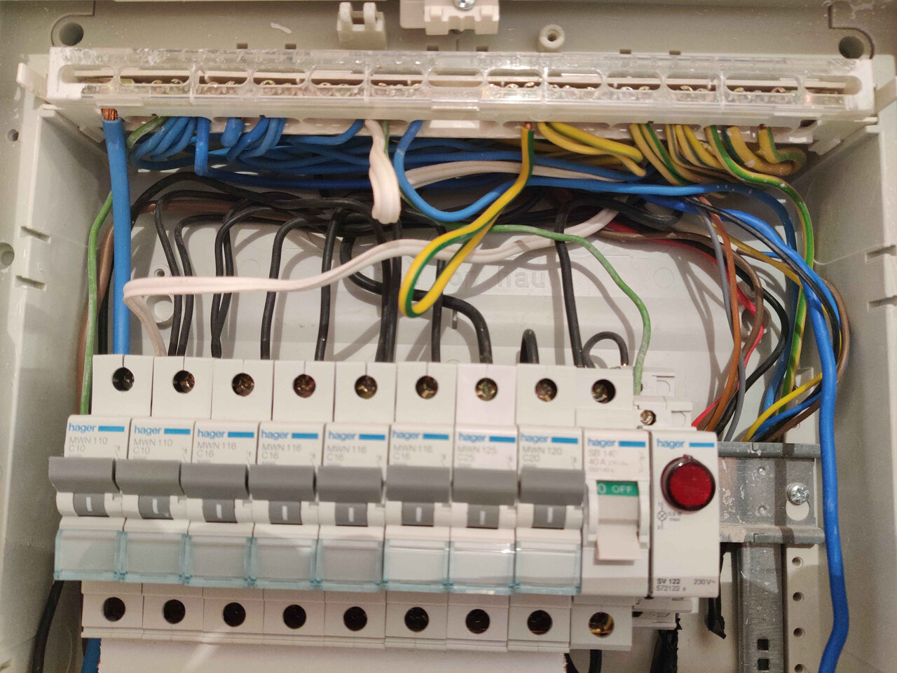

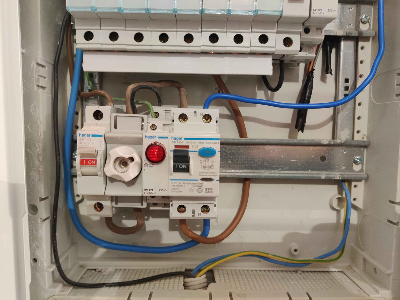

gomuts Δημοσ. 26 Δεκεμβρίου 2019 Μέλος Δημοσ. 26 Δεκεμβρίου 2019 Χρόνια πολλά, καλά χριστούγεννα και ευχαριστώ πολύ για τις απαντήσεις. Σήμερα πήγα ξανά απο εκεί. Στις 22/12/2019 στις 7:38 ΠΜ, Γιάννης Platano είπε Δυσκολο να εχει τετοια παροχη...Αν εχει και τα καλωδια αντεχουν ζητας 1Χ63 Ποσο χρονων ειναι το διαμερισμα ? Είναι από το 1992. Στις 22/12/2019 στις 1:48 ΠΜ, Βασίλης_29 είπε Πως γίνεται να έχει σύνδεση 15Α; Ακόμα και να είχες ρεύμα στο σπίτι με τέτοια παροχή αμφιβάλλω αν θα μπορούσες να ζήσεις, μόνο το θερμοσίφωνο να ανάψεις ή να έβαζες κουζίνα φούρνο μάτια και βάλε μερικά μικρά φορτία από λαμπτήρες και άλλες συσκευές στο σπίτι θα έπεφτε ο γενικός. Υποψιάζομαι μήπως μιλάμε για εργοταξιακή παροχή που έμεινε έτσι και δεν προχώρησαν σε τίποτε άλλο. Αν μπορείς βάλε εδώ καμιά φωτογραφία από κανένα ρολόι ή ταμπλό έτσι επικουρικά μήπως μπορεί να βοηθήσει κάποιος, αλλά δεν αποφεύγεις πως αν θες να βρεις λύση επιβάλλεται ο ηλεκτρολόγος και φυσικά να βάλεις το χέρι στην τσέπη.... Πήρα μερικές φωτογραφίες. Αυτό που μου είπε ο ηλεκτρολόγος είναι ότι οι ασφάλειες που έχουν μπει είναι για 40Α αλλά το καλώδιο της παροχής δεν είναι πάνω από 15Α. 😐 Στη φωτογραφία τα καλώδια 1 και 3 είναι αυτά που έρχονται από την παροχή και τα 2 και 4 είναι αυτά που έχουν βάλει για να πηγαίνει το ρεύμα από τον γενικό στις ασφάλειες. Τα 2 και 4 είναι πολύ πιο χοντρά από τα 1 και 3 αλλά αυτό σημαίνει πως τα 1 και 3 δεν είναι κατάλληλα; Είναι δυνατόν ο προηγούμενος ηλεκτρολόγος (που δεν παίζει να βρω εύκολα ποιος ήταν) έβαλε 40Α ασφάλεια και 15Α καλώδιο; Υποψιάζομαι πως μου τα λέει αυτά για να κάνει κανένα μεροκάματο παραπάνω, γιατί για να πάει καινούριο καλώδιο εκεί θέλει σκάψιμο ο τοίχος. Υπάρχει κανένας εύκολος τρόπος να δω τι Ampere σηκώνει το καλώδιο της παροχής;

akisdom Δημοσ. 27 Δεκεμβρίου 2019 Δημοσ. 27 Δεκεμβρίου 2019 (επεξεργασμένο) Δυστυχώς φιλε μου το καλώδιο της παροχής φαινεται να ειναι εξάρι πράγμα που σημαίνει οτι ρεύμα απο ΔΕΗ δεν πρόκειται να πάρεις. Το μικρότερο πλέον σε διατομή καλώδιο για να πάρεις ρεύμα απο ΔΕΗ ειναι το δεκάρι. Υ.Γ. Ειναι ιδέα μου ή η ενδεικτική λυχνία ειναι αναμμένη ? Υ.Γ.2 στην Πέμπτη κατα σειρά ασφάλεια κι εφόσον υπάρχει χώρος στον πίνακα χώρισε τα δυο καλώδια σε ένα ανα ασφάλεια. Πρόσθεσε δλδ μια ασφάλεια. Επισης αν ο τελευταίος διακόπτης στην σειρά απο αριστερά προς τα δεξια ειναι για το θερμοσίφωνο ειναι λάθος , θέλει διακόπτη διπλό που να κόβει και τον ουδέτερο , όχι μόνο την φάση. Επεξ/σία 27 Δεκεμβρίου 2019 από akisdom
