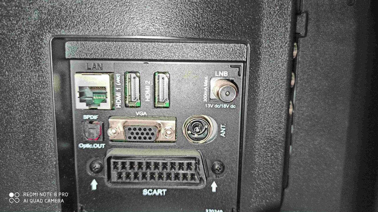

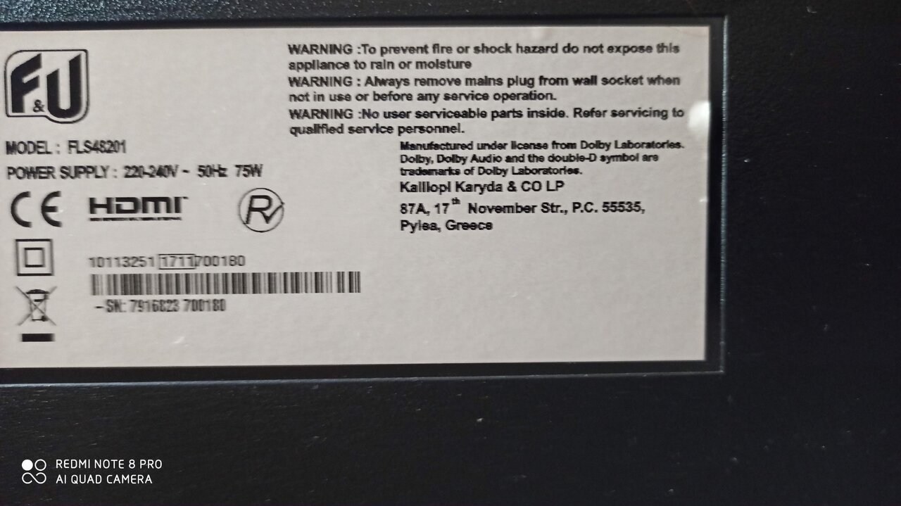

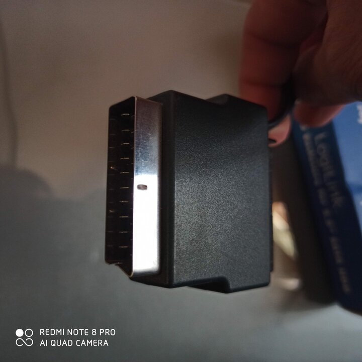

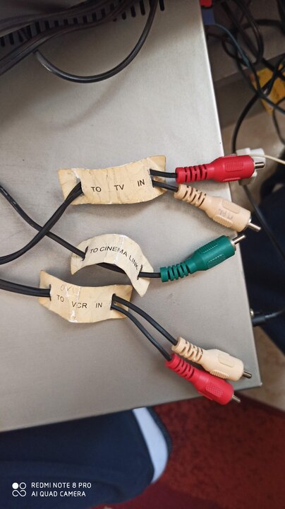

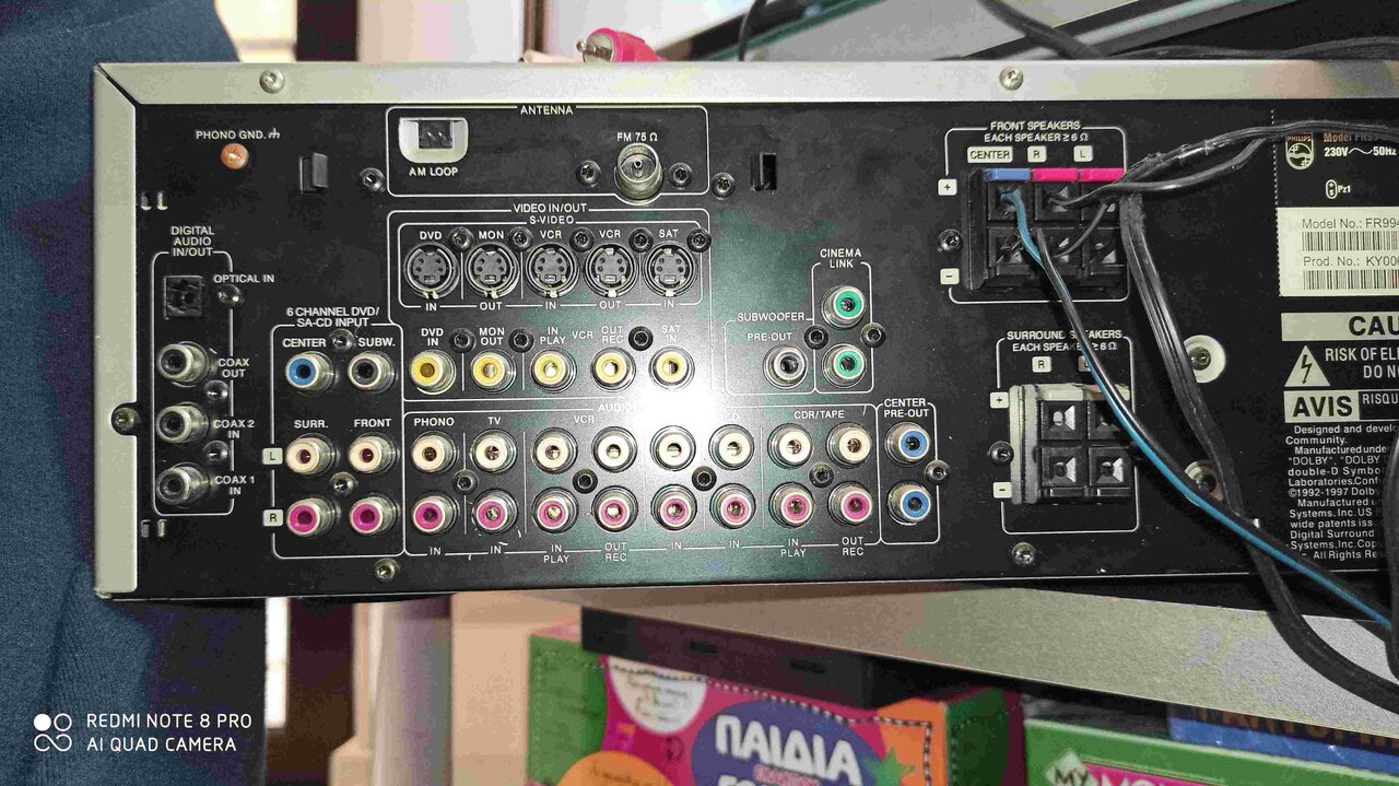

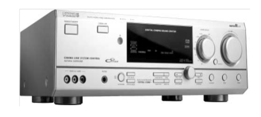

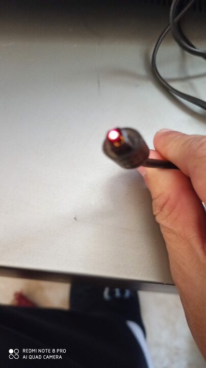

Καλησπέρα και χρόνια πολλά.  Έχω μία smart tv F&U (εικόνα 1) ένα Η/C τις PHILIPS (παλιό μοντέλο ,εικόνα 2), το πρόβλημα μου είναι ενώ μπορώ να ακούσω τον ήχο της TV στο H/C  μόλις επιλέγω από την τηλεόραση να μπω στο youtube δεν ακούω ήχο στο H/C. H ΤV είναι συνδεδεμένη με το H/C με scart από την μεριά της τηλεόραση (εικόνα 3) και με άσπρο/κόκκινο στην μεριά του H/C (εικόνα 4). Επίσης συνέδεσα και με οπτική ίνα την TV με το H/C (εικόνες 5 και 6 και 7) άλλα δεν μπορώ να ακούσω και πάλι . Μπορεί κάνεις να με βοηθήσει ώστε να μπορώ να ακούω και youtube ; Στην εικόνα 7 είναι ότι θύρα έχει το πίσω μέρος του το Home Cinema.

Όχι ούτε και από το προεγκατεστημένο στην TV Netflix δεν ακούγεται, μόνο από την τηλεόραση όταν κάνω τις επιλογές αυτές.
Πιθανώς να πρέπει να πάρεις έξοδο από τα ακουστικά κάνοντας την ανάλογη ρύθμιση από το menu, βλέπω στο manual του συγκεκριμένου μοντέλου αναφέρει (Ακουστικά/Γραμμή εξόδου), δεν γνωρίζω... ίσως υπάρχει κάποιος περιορισμός / δυσλειτουργία στο μοντέλο αυτό.
Επεξ/σία από htaccess
Δλδ πρέπει να  συνδέθω από την έξοδο των ακουστικών της τηλεόρασης μου, στην αντίστοιχη είσοδο (PHONES όπως την γράφει) του ενισχυτή;;
  • Λύση
Σε εμενα στην sony και με εναν yamaha που εχω για να ακουσω πρεπει να παω στο μενου της Tv και να διαλεξω στα ηχεια εξωτερικα αντι για ηχεια Tv . και δες και αν εχεις διαλεξει την σωστη έξοδο στον ενισχυτή.
Δες και το παρακάτω Ηχεία> γενικά διάβασε το manual, θα το συνδέσεις όπως το είχες και άκουγες την tv από το H/C και θα κοιτάξεις τις ρυθμίσεις .
