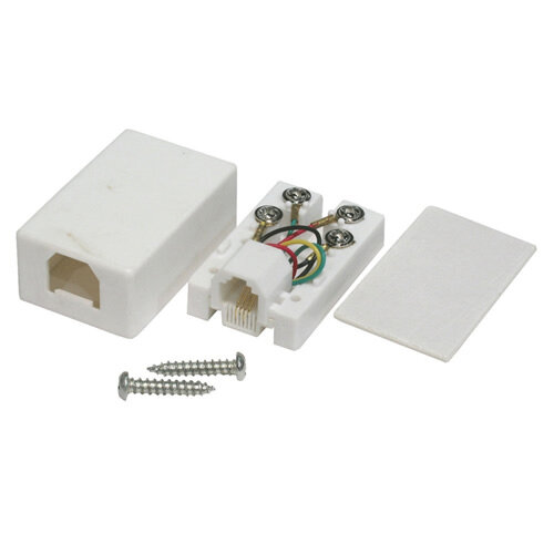

bblaw20 Δημοσ. 9 Ιανουαρίου 2020 Μέλος Δημοσ. 9 Ιανουαρίου 2020 1 λεπτό πριν, greekfragma είπε Τερματίζω καλώδιο είναι πολύ συγκεκριμένος όρος. Το τερμάτισες και αν ναι πως; Έχεις φωτογραφία; Στα 2 μέτρα δεν υπάρχει θέμα. Η επεκταση τερματιζει πανω σε πριζακι τηλεφωνου απλο αν ειναι αυτο που ενοεις. Δεν μπορω να βλαλω φωτο τωρα αλλα ειναι σαν και αυτο
greekfragma Δημοσ. 9 Ιανουαρίου 2020 Δημοσ. 9 Ιανουαρίου 2020 ενα cat5e καλωδιο και συνδεσα το μπλε ζευγος πανω στις 2 μεσαιες εσοχες της κεντρικης πριζας τηλεφωνου και στην αλλη ακρη του cat5e ενα απλο πριζακι θυληκο τηλεφωνου. Μια φώτο από κινητό με το πριζακι και την σύνδεση έχεις; Ή δε το περιγράφεις σωστά και είναι οκ ή δε το τερμάτισες σωστά και παίζει γιατί γενικά έχεις οκ γραμμή και εσωτερική καλωδίωση.
bblaw20 Δημοσ. 9 Ιανουαρίου 2020 Μέλος Δημοσ. 9 Ιανουαρίου 2020 θα βγαλω φωτο αυριο γιατι ειναι σε δυσκολο μερος η κεντρικη πριζα, το πολυ πολυ να φαω κραξιμο απο τους Οτετζιδες οταν ερθουν να μου συνδεσουν το speedport plus.

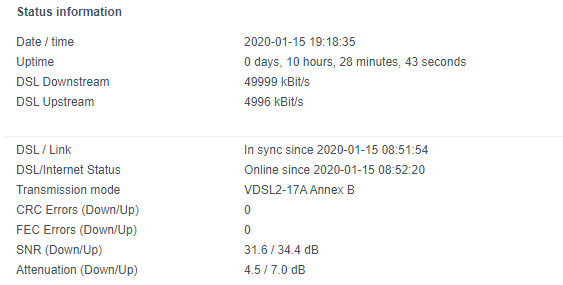

bblaw20 Δημοσ. 15 Ιανουαρίου 2020 Μέλος Δημοσ. 15 Ιανουαρίου 2020 Τελικα ολα καλα, το vdsl πεταει. Μου εδειξε ο Οτετζης στο ταμπλετ που ειχε πως μπορω να βαλω και 100σταρα αμα θελησω.
