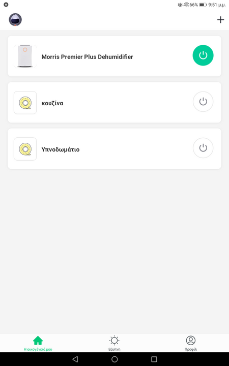

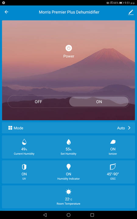

manolis115 Δημοσ. 13 Ιανουαρίου 2020 Δημοσ. 13 Ιανουαρίου 2020 (επεξεργασμένο) Σήμερα έκανα σύνδεση της εφαρμογής blitzwolf με την λεντοταινια BlitzWolf BW-LT11. Είναι η δεύτερη led ταινία που συνδέω στην εφαρμογή. Πληκτρολόγησα στην εφαρμογή τα στοιχεία του δικτύου μου και όταν τελείωσε την ρύθμιση με έκπληξη διαπίστωσα πως μαζί με την λεντοταινία είχε συνδεθεί στην εφαρμογή και ένας άγνωστος αφυγραντήρας Morris. Τον οποίο αφυγραντήρα μπορώ να τον κάνω ότι θέλω μέσω της εφαρμογής. Έχεις κανείς καμιά ιδέα πως συνέβη αυτό; Φανταστείτε να συνδεόταν στην εφαρμογή καμιά κάμερα και να μπορούσα να δω μέσα στο σπίτι τους. Η τεχνολογία με τρομάζει μερικές φορές. Αν εγώ χωρίς καμιά γνώση κατάφερα να συνδεθώ σε ξένη συσκευή, ένας χάκερ στην γειτονιά μας τι μπορεί να κάνει ; Επεξ/σία 13 Ιανουαρίου 2020 από manolis115 1 1

manolis115 Δημοσ. 13 Ιανουαρίου 2020 Μέλος Δημοσ. 13 Ιανουαρίου 2020 1 minute ago, htaccess said: Τώρα....να σου έλεγα να ενημερώσης το κάτοχο, δεν στο λέω, γιατί μπορεί να βρεις και τον μπελά σου. Διέγραψέ τον από το κινητό σου, και κάνε τον κινέζο σαν να μην τον είδες ποτέ. Και να ήθελα δεν μπορώ να ενημερώσω τον κάτοχο γιατί δεν ξέρω ποιός είναι. Εκτός αν χτυπήσω ένα ένα τα διαμερίσματα και ρωτάω ποιός έχει τέτοιο αφυγραντήρα. Εννοείται θα τον διαγράψω από την εφαρμογή. 3 minutes ago, dkstopo said: αν ναι μπορείτε να μαλώσετε τρελή πλάκα θα του έκανα!! Ο στοιχειωμένος αφυγραντήρας και έτσι. Να ανοιγοκλείνει μόνος του. 😁😁😁
greekfragma Δημοσ. 13 Ιανουαρίου 2020 Δημοσ. 13 Ιανουαρίου 2020 Η εφαρμογή για να βρήκε τον αφυγραντήρα σημαίνει οτι ο γείτονας με τον Morris έχει συνδεθεί στο δικό σου ασύρματο. Και κάτι μου λέει οτι δεν είναι μόνο ο αφυγραντήρας του συνδεδεμένος στο ίντερνετ σου. Μάντεψε ποιος χάκαρε ποιον. 13
papp0us Δημοσ. 13 Ιανουαρίου 2020 Δημοσ. 13 Ιανουαρίου 2020 2 λεπτά πριν, greekfragma είπε Η εφαρμογή για να βρήκε τον αφυγραντήρα σημαίνει οτι ο γείτονας με τον Morris έχει συνδεθεί στο δικό σου ασύρματο. Και κάτι μου λέει οτι δεν είναι μόνο ο αφυγραντήρας του συνδεδεμένος στο ίντερνετ σου. Μάντεψε ποιος χάκαρε ποιον. Αυτό ακριβώς ετοιμαζόμουν να γράψω. Έχεις καταλάβει οτι δεν είναι αυτός το θύμα έτσι; 1

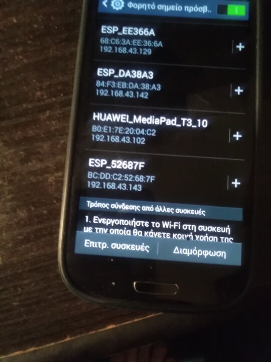

manolis115 Δημοσ. 13 Ιανουαρίου 2020 Μέλος Δημοσ. 13 Ιανουαρίου 2020 (επεξεργασμένο) 12 minutes ago, papp0us said: Αυτό ακριβώς ετοιμαζόμουν να γράψω. Έχεις καταλάβει οτι δεν είναι αυτός το θύμα έτσι; Κοίταξα να πω πρώτα τις συσκευές που είναι συνδεδεμένες στo δίκτυο μου. Ο αφυγραντήρας και οι δύο λεντοταινίες έχουν κοινό ονομα. Συγκεκριμένα 1) ESP_EE366A 2) ESP_DA38A3 3) ESP_52687F. Εκτός από αυτές τις τρεις συσκευές όλες οι άλλες που φαίνονται είναι δικές μου. Είναι δυνατόν να είναι στο δίκτυο μου και να είναι μη ανιχνεύσιμη η συσκευή του; Να προσθέσω επίσης ότι κάνω το κινητό μου hotspot και συνδέομαι στο ίντερνετ. Πιστεύω θα το παρατηρούσα αν έχανα MB γιατί τα προσέχω. Επεξ/σία 13 Ιανουαρίου 2020 από manolis115
htaccess Δημοσ. 13 Ιανουαρίου 2020 Δημοσ. 13 Ιανουαρίου 2020 Μόλις τώρα, manolis115 είπε Κοίταξα να πω πρώτα τις συσκευές που είναι συνδεδεμένες στo δίκτυο μου. Ο αφυγραντήρας και οι δύο λεντοταινίες έχουν κοινό ονομα. Συγκεκριμένα 1) ESP_EE366A 2) ESP_DA38A3 3) ESP_52687F. Εκτός από αυτές τις τρεις συσκευές όλες οι άλλες που φαίνονται είναι δικές μου. Είναι δυνατόν να είναι στο δίκτυο μου και να είναι μη ανιχνεύσιμη η συσκευή του; Ναι μπορεί, άλλα πιστέυω το ίδιο θα έκανε και στον αφυγραντήρα του ώστε να μην είναι ανιχνεύσιμος. Ποια mac address έχουν οι 3 συσκευές ESP_EE366A 2) ESP_DA38A3 3) ESP_52687F ? Ενδιαφέρον πάντως... Έχεις το user manual της blitzwolf σε ψηφιακή μορφή να το ανεβάσεις εδώ ?

manolis115 Δημοσ. 13 Ιανουαρίου 2020 Μέλος Δημοσ. 13 Ιανουαρίου 2020 3 minutes ago, htaccess said: Ναι μπορεί, άλλα πιστέυω το ίδιο θα έκανε και στον αφυγραντήρα του ώστε να μην είναι ανιχνεύσιμος. Ποια mac address έχουν οι 3 συσκευές ESP_EE366A 2) ESP_DA38A3 3) ESP_52687F ? Ενδιαφέρον πάντως... Έχεις το user manual της blitzwolf σε ψηφιακή μορφή να το ανεβάσεις εδώ ? Ο αφυγραντήρας είναι η πρώτη διεύθυνση. Σύγκρινα την Mac του αφυγραντήρα μέσα από την εφαρμογή με τις συνδεδεμένες συσκευές. Είμαι απο ταμπλετ και δεν μπορώ να βρω το manual τώρα. 8 minutes ago, cacofonix-3 said: Αν είσαι μάγκας και ξύπνιος, θα βγάλεις φραγκακια...απο Morris, ή Blitzwolf Πως;

htaccess Δημοσ. 13 Ιανουαρίου 2020 Δημοσ. 13 Ιανουαρίου 2020 (επεξεργασμένο) 24 λεπτά πριν, manolis115 είπε Κοίταξα να πω πρώτα τις συσκευές που είναι συνδεδεμένες στo δίκτυο μου. Ο αφυγραντήρας και οι δύο λεντοταινίες έχουν κοινό ονομα. Συγκεκριμένα 1) ESP_EE366A 2) ESP_DA38A3 3) ESP_52687F. Εκτός από αυτές τις τρεις συσκευές όλες οι άλλες που φαίνονται είναι δικές μου. Είναι δυνατόν να είναι στο δίκτυο μου και να είναι μη ανιχνεύσιμη η συσκευή του; Να προσθέσω επίσης ότι κάνω το κινητό μου hotspot και συνδέομαι στο ίντερνετ. Πιστεύω θα το παρατηρούσα αν έχανα MB γιατί τα προσέχω. Αδελφέ... έχεις κάνεις access point το κινητό/tablet σου, και πάτησες να συνδεθείς με τον αφυγραντήρα και προφανώς χωρίς password, δεν είναι στο lan σου αυτές οι συσκευές. Επεξ/σία 13 Ιανουαρίου 2020 από htaccess
infin1tyGR Δημοσ. 13 Ιανουαρίου 2020 Δημοσ. 13 Ιανουαρίου 2020 22 minutes ago, manolis115 said: Κοίταξα να πω πρώτα τις συσκευές που είναι συνδεδεμένες στo δίκτυο μου. Ο αφυγραντήρας και οι δύο λεντοταινίες έχουν κοινό ονομα. Συγκεκριμένα 1) ESP_EE366A 2) ESP_DA38A3 3) ESP_52687F. Εκτός από αυτές τις τρεις συσκευές όλες οι άλλες που φαίνονται είναι δικές μου. Είναι δυνατόν να είναι στο δίκτυο μου και να είναι μη ανιχνεύσιμη η συσκευή του; Να προσθέσω επίσης ότι κάνω το κινητό μου hotspot και συνδέομαι στο ίντερνετ. Πιστεύω θα το παρατηρούσα αν έχανα MB γιατί τα προσέχω. Άρα και ο αφυγραντήρας είναι στο δίκτυό σου απ' ό,τι φαίνεται. 2 δικές σου λεντοταινίες και το άλλο ESP είναι ο αφυγραντήρας, σωστά; Από τη στιγμή που συνδέθηκε στο δίκτυό σου, είναι δικό σου το πρόβλημα. Τι κωδικό έχεις στο Hotspot; Είναι κάποιος απλός;
