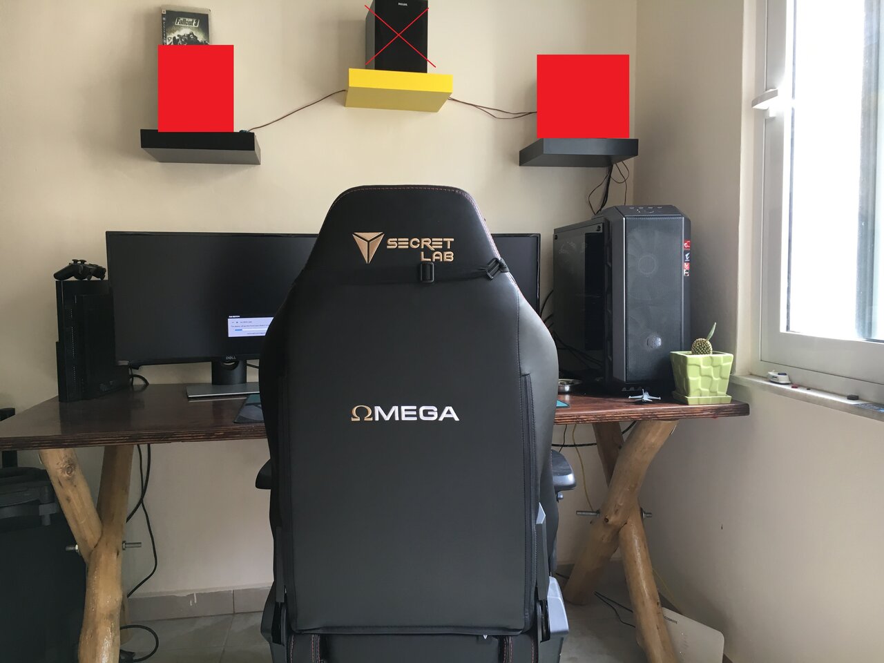

armagedwnn Δημοσ. 28 Ιανουαρίου 2020 Δημοσ. 28 Ιανουαρίου 2020 Απέκτησα πρόσφατα αυτά τα ηχεία: https://www.skroutz.gr/s/5443078/Edifier-R1700BT.html Τα έχω συνδέσει στον υπολογιστή και βρίσκονται στην θέση που έχω με κόκκινο το ηχείο το πάνς δεν υπάρχει πια. Νομίζω ότι η θέση είναι λάθος είναι ψηλά σχετικά με το σημείο που κάθομαι και σκεφτόμουν για έξτρα βάσεις που θα μπουν δεξιά και αριστερά του γραφείου. Θα έχει διαφορά ή το σκέφτομαι λάθος;
Itsme.pit Δημοσ. 28 Ιανουαρίου 2020 Δημοσ. 28 Ιανουαρίου 2020 Ναι πάρε βάσεις. Εννοείται θα χει διαφορά ... 1
Skrez1982 Δημοσ. 28 Ιανουαρίου 2020 Δημοσ. 28 Ιανουαρίου 2020 4 ώρες πριν, armagedwnn είπε Απέκτησα πρόσφατα αυτά τα ηχεία: https://www.skroutz.gr/s/5443078/Edifier-R1700BT.html Τα έχω συνδέσει στον υπολογιστή και βρίσκονται στην θέση που έχω με κόκκινο το ηχείο το πάνς δεν υπάρχει πια. Νομίζω ότι η θέση είναι λάθος είναι ψηλά σχετικά με το σημείο που κάθομαι και σκεφτόμουν για έξτρα βάσεις που θα μπουν δεξιά και αριστερά του γραφείου. Θα έχει διαφορά ή το σκέφτομαι λάθος; Αυτού του τύπου τα ηχεία και γενικά τα ηχεία μόνιτορ πρέπει να είναι στο ύψος του κεφαλιού σου και αν είναι δυνατόν να δημιουργούν ένα ισοσκελές τρίγωνο με κορυφή το κεφάλι σου για να εισαι μέσα στο sweetspot 1 1
DiaperCh@nger101 Δημοσ. 28 Ιανουαρίου 2020 Δημοσ. 28 Ιανουαρίου 2020 Το ιδιανικό είναι να είναι περίπου στο ύψος των αυτιών σου. Αν όμως δεν χωράνε με τίποτα στο γραφείο σου μπορείς να τα έχεις ψηλά αρκεί να κοιτάνε προς τα κάτω. 1
higraf Δημοσ. 29 Ιανουαρίου 2020 Δημοσ. 29 Ιανουαρίου 2020 Όπως έγραψαν και τα παιδιά η σωστή θέση για monitor ηχεία είναι στο ύψος των αυτιών. Τώρα στην δικιά σου περίπτωση θα βόλευε και τα ράφια που έχεις να τα κατεβάσεις στο σωστό ύψος αλλά και σε σωστή απόσταση (το δεξί είναι ΟΚ αλλά το αριστερό θέλει πιο αριστερά όστε το κεφάλι σου να είναι στο κέντρο). 1
