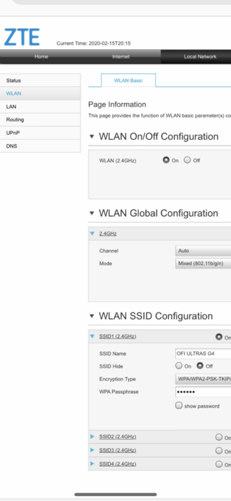

Κοιταξε τις ρυθμισεις του Wifi και δες αν το transmission power ειναι στο 100% (ή το μεγαλυτερο σε αριθμο mW)
2 ώρες πριν, DanielRGr είπε

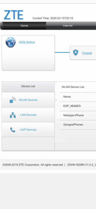

Που πρεπει να παω για να το δω αυτο ;
39 λεπτά πριν, DanielRGr είπε
Στο WLAN
Δεν μπορω να το βρω πουθενα :(
ετσι ειναι το κεντρικο μενου κ στο wlan
Ισως το δικο μου ρουτερ δεν εχει τετοια ρυθμιση.
ειναι zte HNH208

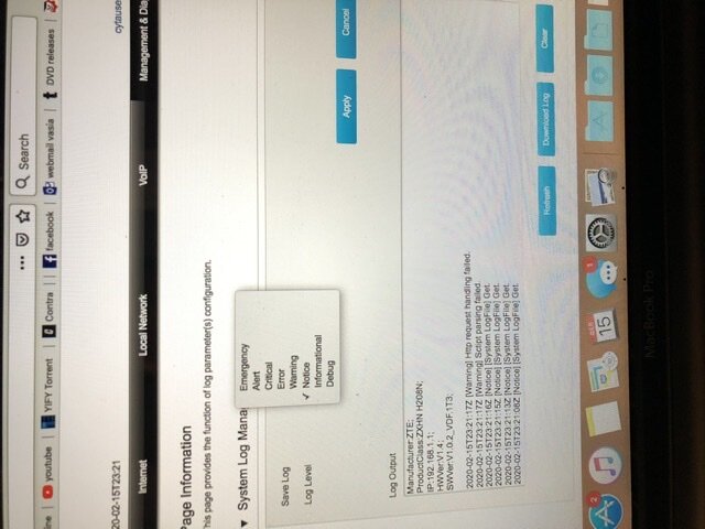

Eδω λες φιλε μου ?
οτι κ να παω να κανω download log μου βγαζει the conection was reset κ δεν με αφηνει
Επεξ/σία από malias4
4 λεπτά πριν, DanielRGr είπε
user configuration οχι system logs
Στο user configuration δεν χει τιποτα σχετικο εκει, μονο να κανω reboot reset κτλ
βρηκα αυτο απο εν αλλο φορουμ οποτε αυτο που θελεις να με βοηθησεις να βρω μαλλον δεν γινετε
............Έχετε περάσει στην Vodafone. Δυστυχώς τώρα τελευταία η Vodafone και στα δύο router της zte που έδινε / δίνει (Η108Ν, Η267Α) με αναβαθμίσεις άλλαξε τον root κωδικό και δεν υπάρχει τρόπος να βρεθεί γιατί κλείδωσαν και το αρχείο config..........
