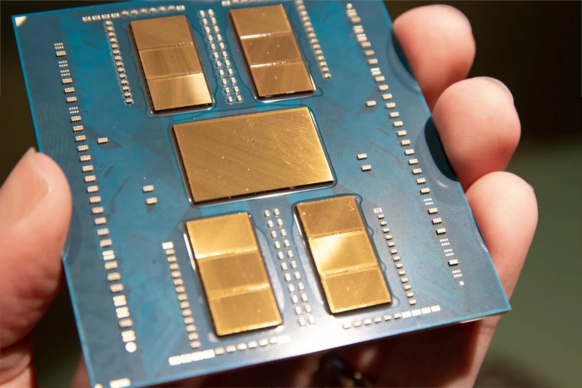

Αχχχχ. Πως το είχε πει η Intel; Glued-together desktop processors; Twelve of them!
