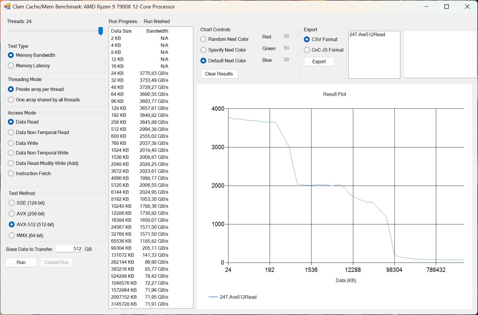

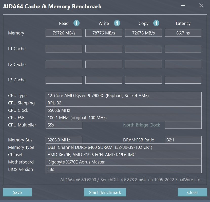

Εμένα μου βγάζει 65 read και 33 write. Θα ανεβάσω σε λίγο. Δεν μπορώ να καταλάβω γιατί στο write δεν έχουμε καμία διαφορά και στο read μόνο 6gb. Τελικα πόσο ρόλο παίζουν τα CCDs. Εν το μεταξύ το Aida μου βγάζει και αυτό 65 read αλλά στο write μου βγάζει 87!
Εν το μεταξύ φαίνονται και οι μεταπτώσεις στα όρια της L1 (512KB), L2(8MB), L3(32MB)

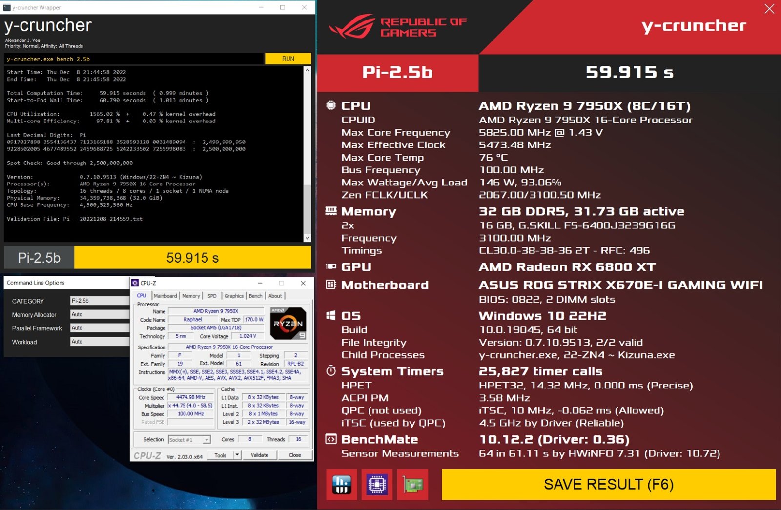

Εν το μεταξύ ανακάλυψα και για ποιο λόγο ο 12900K ακόμη και με 8 cores βγάζει αρκετά καλύτερο score από το δικό μου.
1ος λόγος είναι ότι το AVX512 της AMD αποτελείται από 2x256bit κομμάτια αντί για ένα μονοκόματο 512bit. Το αποτέλεσμα είναι πως το AVX512 της AMD είναι κάπου ανάμεσα σε ταχύτητα μεταξύ AVX 2 και AVX512 της intel.
Zen4's AVX512 Teardown | Hacker News (ycombinator.com)
Αναφορά σε κείμενο
Excellent Teardown by "Mysticial" from mersenneforum.org.
Cliffnotes:
* Zen4 AVX512 is mostly double-pumped: a 256-bit native hardware that processes two halves of the 512-bit register.
* No throttling observed
* 512-bit shuffle pipeline (!!). A powerful exception to the "double-pumping" found in most other AVX512 instructions.
* AMD seemingly handles the AVX512 mask registers better than Intel.
* Gather/Scatter slow on AMD's Zen4 implementation.
* Intel's 512-bit native load/store unit has clear advantages over AMD's 256-bit load-store unit when reading/writing to L1 cache and beyond.
2ος λόγος είναι ότι το y-crunch είναι τρομερά memory bound. Στις CPU που έχουν πάνω από ενα numa memory node, μοιράζει τα pages ανάμεσα στα 2. Ο 79xx έχει δύο NUMA nodes.
για αυτό εδώ ο @Xoroxronisβάζει με 8 zen cores (ίδια δηλαδή με τα δικά μου), πολύ καλύτερο score
Εκτός βέβαια και από την πολύ καλύτερη μνήμη και τα 2 ccd
Οπότε @Heraldαυτό που έβαλες με τα 8 core από τον 12900 δεν δείχνουν απολύτως τίποτε εκτός από το ότι έχουν καλύτερο avx512 και memory sub system....
Επεξ/σία από Retromaniac
5 λεπτά πριν, Retromaniac είπε

6200 1.40V
6400 1.46V
Το 6400 δε το συνιστώ καθόλου, τα gains είναι 0, και θέλει (σε μένα τουλάχιστον πολύ vsoc).
uclk=mclk βάλε γιατί νομίζω ότι δεν έχεις.
Όποιος δε βαριέται ας ανοίξει ένα am5 ram oc, θα χαθούν όλα αυτά εδώ.
