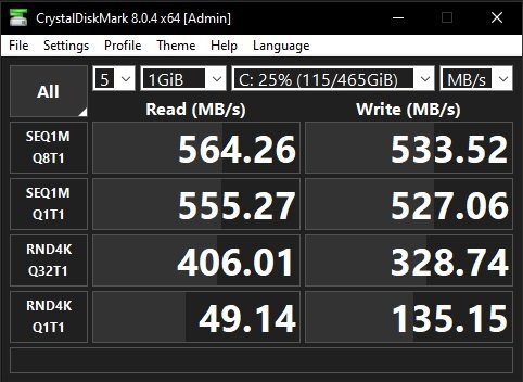

Στον ssd, διαφορές ανάξιες λόγου, τίποτα απολύτως, βάζω ενδεικτικά μόνο από το Χ370
Στον nvme, προβληματισμός προς το παρόν. Ο δίσκος είναι gen3x4, στο ΑΜ4 ήταν σε gen3 m2 θύρα.
ASnvme.jpg.e5ded156349bda1e158042bf43db84f6.jpgCrystalDsikMarknvme.jpg.0c4447c402f670b5bf71dbf8c24c858d.jpg
Στο ΑΜ5 είναι στην gen4x4 (κράτησα κενή την 5ρα, μέχρι να μπει κάπια στιγμή ένας μεγάλος εκεί).
Με όλα auto στο BIOS:
3dStockEXPOCrystalDiskMarknvme.jpg.ea4d3c4766fb8c386285a60021f2d631.jpg3dStockEXPOASvnme.jpg.3d4dd4c4def46cca0f9bed59aff2630c.jpg
Μια βελτίωση με ορισμό gen4 αντί για auto για τη συγκεκριμένη θύρα, αλλά ακόμα υστερεί (οκ, αδιάφορο πρακτικά).
Τις usb δεν τις έχω δοκιμάσει ιδιαίτερα, θα φανεί στην πορεία αν έχουν θέματα με διακοπές ή ταχύτητα. Ο ήχος είναι μια χαρά, αξιοπρεπής, χωρίς τικ/κλικ/παράσιτα.
