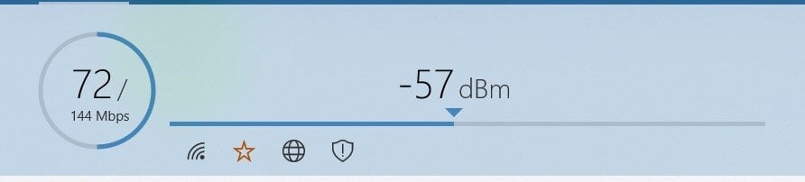

Θα προτεινα να κατεβασεις για αρχη ενα αναλυτη wifi μηπως ειναι πνηγμενο το wifi στο χωρο σου.
Για διευκολυνση μας ποσταρε μια φωτογραφια μολις κανεις scan.

το έκανα. Τι ακριβώς θέλεις να στείλω; Αυτό;
