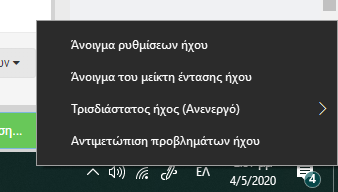

snbblp Δημοσ. 4 Μαΐου 2020 Δημοσ. 4 Μαΐου 2020 9 λεπτά πριν, Djent είπε Τα ηχεία λειτουργούν τα δοκίμασα, μητρική έχω b360m bazooka. Πως το ελέγχω αυτό, συγγνώμη αλλά δεν το χω και πολύ με αυτά. Πάντως πίσω είναι συνδεδεμένο στο πράσινο βύσμα πάντα ήταν και όταν λειτουργούσε δεν έχω αλλάξει τίποτα εκεί. Θα πας εκεί που έχει το μεγαφωνάκι απ΄όπου ρυθμίζεται η ένταση ήχου, και αντί αριστερό κλικ θα κάνεις δεξι, και συσκευές αναπαραγωγής. Πες μας τι βλέπεις.
Djent Δημοσ. 4 Μαΐου 2020 Μέλος Δημοσ. 4 Μαΐου 2020 9 λεπτά πριν, snbblp είπε Θα πας εκεί που έχει το μεγαφωνάκι απ΄όπου ρυθμίζεται η ένταση ήχου, και αντί αριστερό κλικ θα κάνεις δεξι, και συσκευές αναπαραγωγής. Πες μας τι βλέπεις. Δεν βλέπω τις συσκευές αναπαραγωγής Επίσης μόλις συνειδητοποίησα ότι και το μικρόφωνο μου έχει το ίδιο πρόβλημα δεν ξέρω αν βοηθάει κάπου.
snbblp Δημοσ. 4 Μαΐου 2020 Δημοσ. 4 Μαΐου 2020 1 ώρα πριν, Djent είπε Δεν βλέπω τις συσκευές αναπαραγωγής Επίσης μόλις συνειδητοποίησα ότι και το μικρόφωνο μου έχει το ίδιο πρόβλημα δεν ξέρω αν βοηθάει κάπου. πρώτα "ρυθμίσεις ήχου"
Djent Δημοσ. 4 Μαΐου 2020 Μέλος Δημοσ. 4 Μαΐου 2020 33 λεπτά πριν, snbblp είπε πρώτα "ρυθμίσεις ήχου"
Djent Δημοσ. 4 Μαΐου 2020 Μέλος Δημοσ. 4 Μαΐου 2020 (επεξεργασμένο) 1 λεπτό πριν, snbblp είπε Σωστό φαίνεται εδώ. Αυτό είναι το θέμα ότι δείχνει σώστο. Ευχαριστώ που ασχοληθήκατε παρ'όλα αυτά Επεξ/σία 4 Μαΐου 2020 από Djent
snbblp Δημοσ. 4 Μαΐου 2020 Δημοσ. 4 Μαΐου 2020 1 λεπτό πριν, Djent είπε Αυτό είναι το θέμα ότι δείχνει σώστο υπάρχει κι άλλο εικονίδιο-μεγαφωνάκι στο taskbar?
Djent Δημοσ. 4 Μαΐου 2020 Μέλος Δημοσ. 4 Μαΐου 2020 Μόλις τώρα, snbblp είπε υπάρχει κι άλλο εικονίδιο-μεγαφωνάκι στο taskbar? Όχι μόνο αυτό
