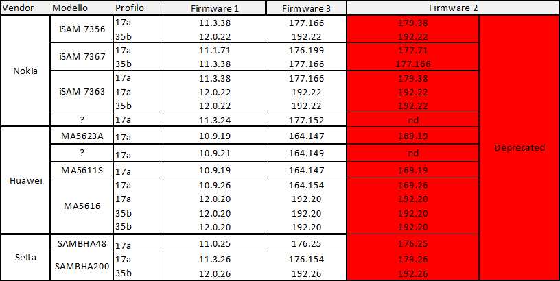

Δείτε εδώ και θα καταλάβετε εάν το DSLAM (η καμπίνα σας δηλ) υποστηρίζει η θα υποστηρίξει μελλοντικά το 35b...
Στις 27/4/2021 στις 9:32 ΜΜ, jimtran είπε

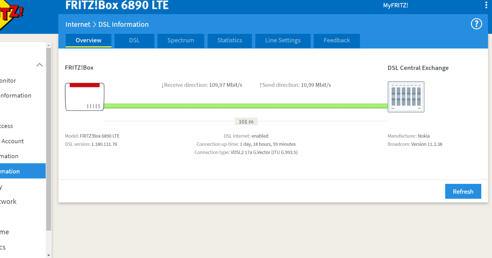

Το ρουτερ σου στη σελίδα των πληροφοριών για το xDSL σου δίνει τις πληροφορίες
Π.Χ.
Ετσι βλέπεις από τον πίνακα το profile σύνδεσης που βρίσκεσαι και τον τύπο DSLAM της καμπίνας που είσαι συνδεδεμένος

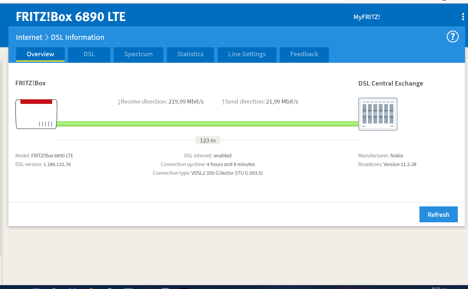

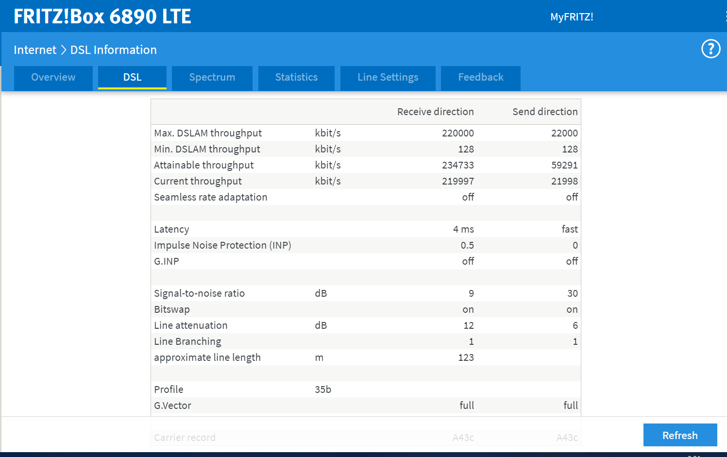

Παραθέτω την αντίστοιχη εικόνα τώρα που έγινε "επιτέλους" η αναβάθμιση σε 200...λέω επιτέλους γιατί πήρε 15 μέρες ο οτέ για να το κάνει (έχω vodafone)
