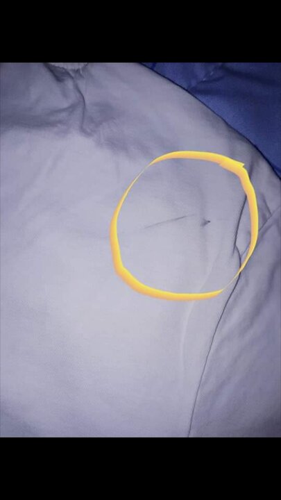

Magicalm Δημοσ. 10 Μαΐου 2020 Μέλος Δημοσ. 10 Μαΐου 2020 Σας βαζω και φωτογραφία να καταλάβετε περι τίνος πρόκειται. Στην κουζίνα εχω φίλτρο αλλιώς δεν πίνεται το νερό. Τις μαυριλες τις βλέπω βγάζοντας τα ρουχα απο το πλυντήριο. Σπάνια απλώνω συνήθως μπαίνουν στο στεγνωτηριο, αλλά εχω τσεκάρει μπουγάδα που στεγνώθηκε και μπουγαδα που απλώθηκε και εχουν μαυρίλες.
achilles_g_ Δημοσ. 10 Μαΐου 2020 Δημοσ. 10 Μαΐου 2020 Στεγνωτήριο έχεις άλλο ή είναι μια συσκευή πλυντήριο στεγνωτήριο?
Ukforthemoment Δημοσ. 10 Μαΐου 2020 Δημοσ. 10 Μαΐου 2020 To ίδιο είχαμε και εμείς,καθαρίσαμε την πόρτα εσωτερικά ,το λάστιχο της πόρτας καλά και σε κάθε 2η πλυση καλγκον ταμπλέτα.Τερμα οι μαυρίλες.
