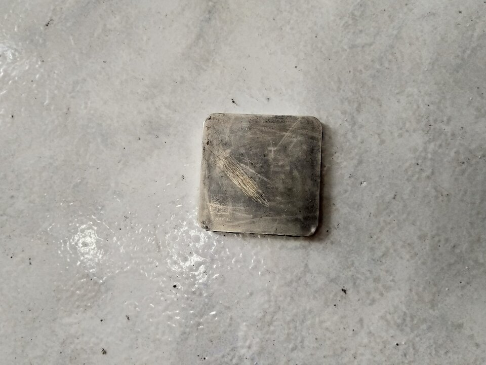

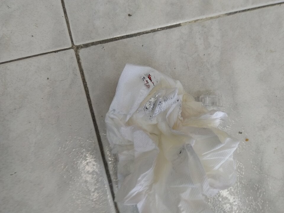

Τότε απλά ήσουν τυχερός, χωρίς να μονώσεις την περιοχή γύρω από το die είναι γύρος του θανάτου, και η πλάκα είναι ότι τα πόσταρα χθες
Σε μια εφαρμογή liquid metal όπου από ολόκληρο το rig από το βραχυκύκλωμα έμεινε σώα μόνο μια ram και το τροφοδοτικό

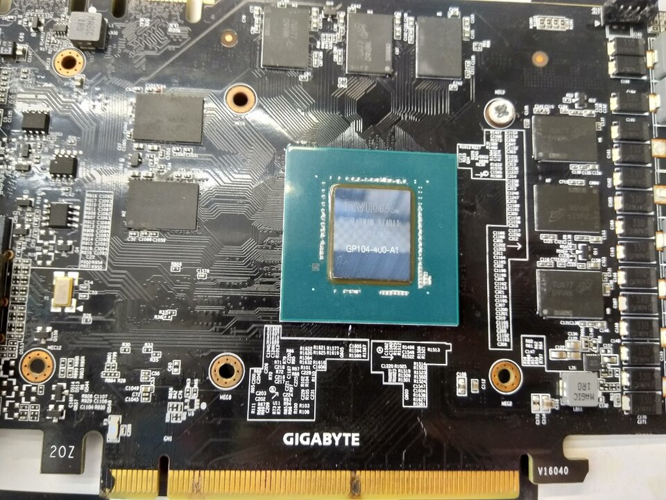

Απλά δεν θέλει α ο γεμίσεις όλο επανα,βάζεις μια σταγόνα και ίσα ίσα το απλώνεις πάνω στην gpu,όχι να τρέχει,το έγραφε και στης οδηγίες.
Αυτο που παρατηρώ με την nvidia Sinai it I to die εξέχει προς τα έξω,ενώ το το die της Vega είναι μεγάλο,επίπεδο και βγάζει και ένα μικρό νυχάκι προς τα πάνω γύρω γύρω.
Στην φωτογραφία δεν φαίνεται καλά,αλλά το είδα στην δικιά μου εκεί που τελειώνει το die στο μαύρο κάνει ένα μικρό αυλάκι.
Edit: Τώρα διάβασα στο άλλο θέμα,εσυ έβαλες το υγρό μέταλλο στον επεξεργαστή,λογικό είναι να φύγει προς τα κάτω,υγρό είναι,η κάρτα γραφικών κάθεται ανάποδα,δλδ και να θέλει να “σταξει” θα πάει πάνω στην ψυκτρα και όχι πάνω οπουδήποτε.
