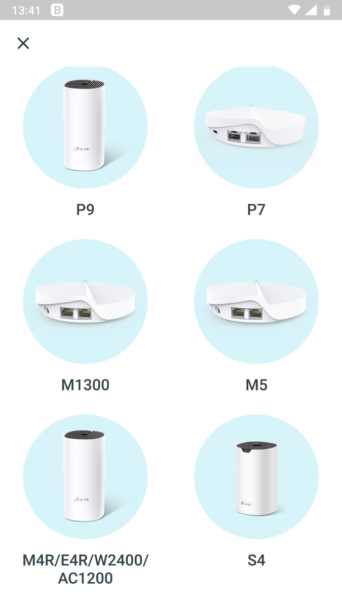

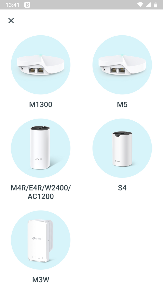

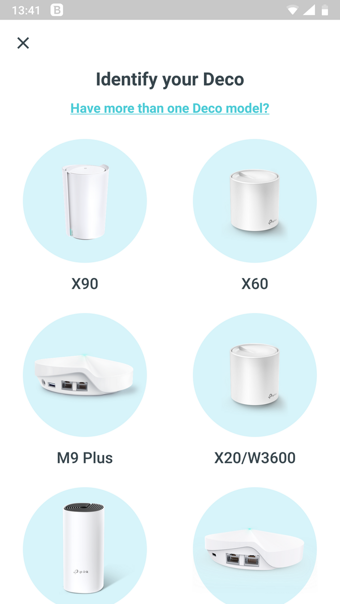

iMrP Δημοσ. 21 Ιουνίου 2020 Δημοσ. 21 Ιουνίου 2020 Ένα συνδέεται με το rootερ με καλώδιο και μετά συνδέεται με οσα θες (ανεξαρτήτου συσκευασίας). Μπορείς να πάρεις ένα ζεύγος τώρα και να πάρεις αλλο ενα ή δύο μετά. Έχει εφαρμογή που τα προσθέτεις, τα ελέγχεις κτλπ. Όπου πιάνει (έστω και λίγο) το σήμα που δίνει το προηγούμενο, το πιάνει (το επόμενο) και το αυξάνει, οπότε μπορείς να το "μετακινείς". Θα χρειάζεται λίγη ώρα να σταθεροποιηθεί. Του δίνεις και την θέση του κάθε deco στο σπίτι (σε ένα εικονικο σπίτι) για να φτιάξει ρυθμίσεις για οριζόντια ή κάθετη σύνδεση. Π.χ. αν του δώσεις ότι το 2ο με το 3ο θα συνδέονται σε διαφορετικό όροφο τότε θα "φτιάχνει" το σήμα έτσι ώστε να συνδέονται καλύτερα. 16 λεπτά πριν, tinapo είπε Αν κατάλαβα καλά τοποθετείς ένα κοντά στο ρούτερ και τα άλλα σε κάθε όροφο. Το σετ των 2 είναι στα ~80€ το σετ των 3 είναι στα 172+ (στο skroutz) Μπορώ να βάλω το ρούτερ στον μεσαίο όροφο με το ένα και το 2ο που θα είναι μακριά από το ρούτερ να το μετακινώ ή θα αποσυντονίζονται; Επίσης να σου πω ότι μπορείς να συνδέσεις διαφορετικά μοντέλα Deco. Εγώ απλά έχω χρησιμοποιήσει το ζεύγος αυτό. Οι φωτογραφίες από την εφαρμογή όταν της ζητήσω να προσθέσω κάποια συσκευή στο ήδη υπάρχον δίκτυο. Τέλος θα πρότεινα να πάρεις τα Ε4 (εστειλα λάθος λινκ στην αρχή) γιατί έτσι κι αλλιώς το ethernet speed που βγάζουν δεν το έχεις στην γραμμή σου. Τσάμπα λεφτά. https://www.skroutz.gr/s/20033589/TP-LINK-Deco-E4-V1-2-pack.html 1
tinapo Δημοσ. 21 Ιουνίου 2020 Μέλος Δημοσ. 21 Ιουνίου 2020 (επεξεργασμένο) 17 λεπτά πριν, KinkyxX είπε Ένα συνδέεται με το rootερ με καλώδιο και μετά συνδέεται με οσα θες (ανεξαρτήτου συσκευασίας). Μπορείς να πάρεις ένα ζεύγος τώρα και να πάρεις αλλο ενα ή δύο μετά. Έχει εφαρμογή που τα προσθέτεις, τα ελέγχεις κτλπ. Όπου πιάνει (έστω και λίγο) το σήμα που δίνει το προηγούμενο, το πιάνει (το επόμενο) και το αυξάνει, οπότε μπορείς να το "μετακινείς". Θα χρειάζεται λίγη ώρα να σταθεροποιηθεί. Του δίνεις και την θέση του κάθε deco στο σπίτι (σε ένα εικονικο σπίτι) για να φτιάξει ρυθμίσεις για οριζόντια ή κάθετη σύνδεση. Π.χ. αν του δώσεις ότι το 2ο με το 3ο θα συνδέονται σε διαφορετικό όροφο τότε θα "φτιάχνει" το σήμα έτσι ώστε να συνδέονται καλύτερα. Επίσης να σου πω ότι μπορείς να συνδέσεις διαφορετικά μοντέλα Deco. Εγώ απλά έχω χρησιμοποιήσει το ζεύγος αυτό. Οι φωτογραφίες από την εφαρμογή όταν της ζητήσω να προσθέσω κάποια συσκευή στο ήδη υπάρχον δίκτυο. Τέλος θα πρότεινα να πάρεις τα Ε4 (εστειλα λάθος λινκ στην αρχή) γιατί έτσι κι αλλιώς το ethernet speed που βγάζουν δεν το έχεις στην γραμμή σου. Τσάμπα λεφτά. https://www.skroutz.gr/s/20033589/TP-LINK-Deco-E4-V1-2-pack.html Σε ευχαριστώ πολύ. Θα πάρω τώρα ένα ζευγάρι, το έχει στα 69,90€ το ΠΛΑΙΣΙΟ Και τα άλλα στα 79€ δεν είναι ακριβά Επεξ/σία 21 Ιουνίου 2020 από tinapo 1
